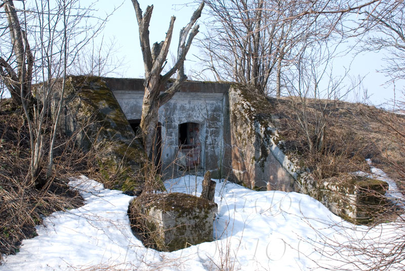

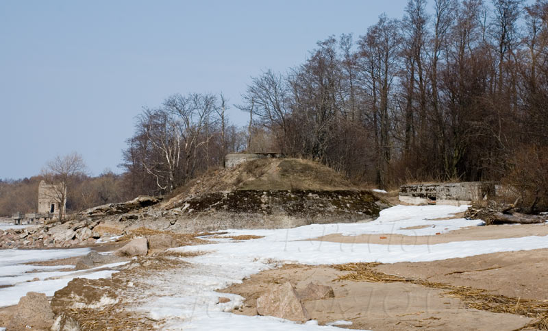

Чуть-чуть не доходя до забора, ограждающего ныне территорию форта Риф (сооружение у левого края снимка уже на огражденной территории), по обеим берегам косы находятся некие бетонные, явно дореволюционные, сооружения. Точнее, два сооружения находятся на южном берегу

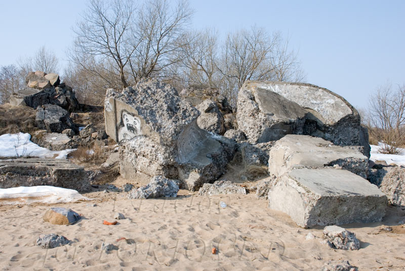

А на северном - остались только руины, по которым можно судить об однотипности сооружений.
index.php?t=getfile&id=7452&private=0

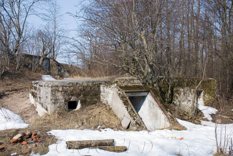

Вот "низкий" бункер
index.php?t=getfile&id=7453&private=0
А вот - "высокий", обвалованный камнями и песком
index.php?t=getfile&id=7454&private=0

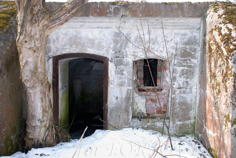

Вход в него совершенно идентичен входу в сооружение на Шанце, которое А.Кузяк чуть ранее в этой ветке определил как убежище для прожектора.
index.php?t=getfile&id=7455&private=0

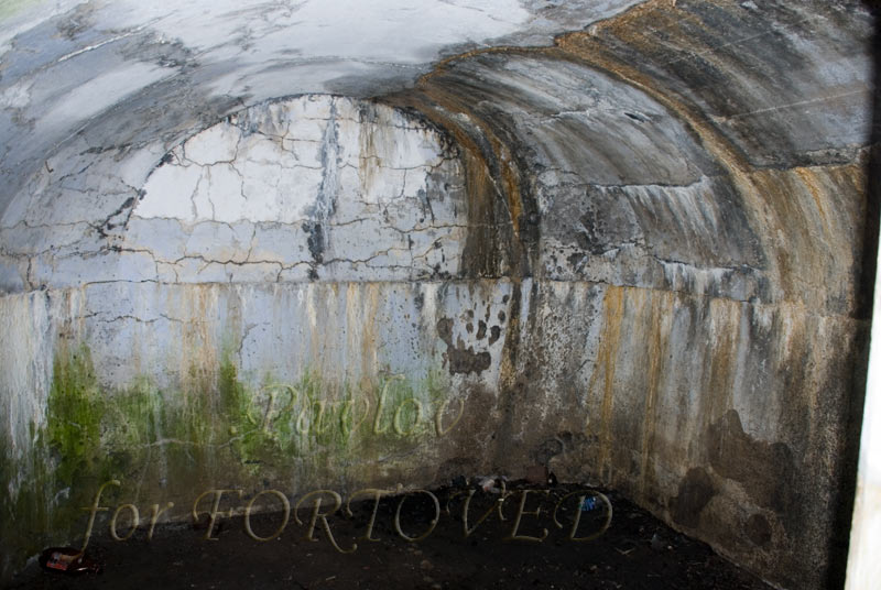

А вот вид внутри
index.php?t=getfile&id=7456&private=0
В помещении только два отверстия - дверь и окно.
Вопрос - что же это за сооружения?

Можно предположить, что эти сооружения (по крайней мере те, что "высокие") более старые, чем сама батарея. Надеюсь, что в следующий свой заход в РГА ВМФ (осенью) я с ними познакомлюсь в документах...
А вот "низкие" бункеры вообще на послереволлюционные постройки похожи...

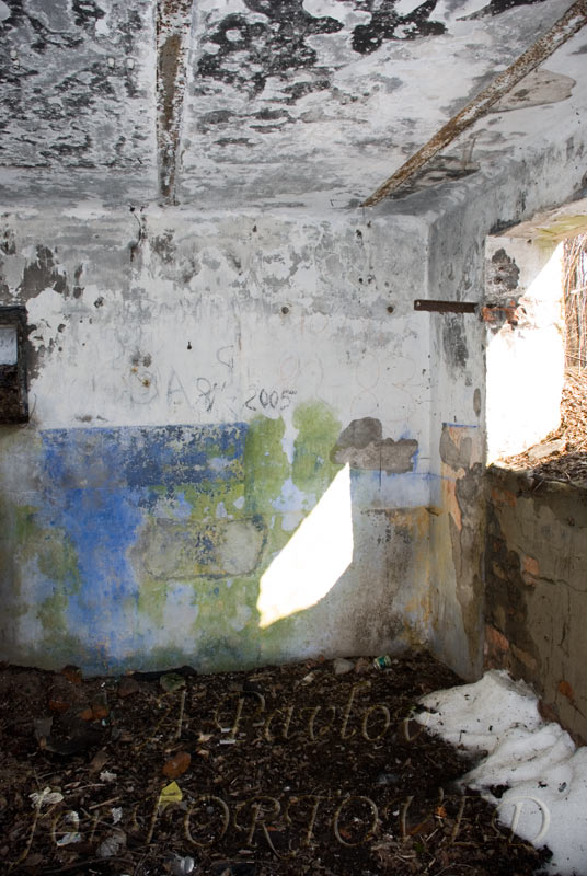

Вот большое помещение "низкого" бункера - стенки достаточно тонки, явно тоньше стен "высокого" бункера, а проем явно заложен кирпичом (это то окно, что на снимке выше правее входа).
index.php?t=getfile&id=7468&private=0

Сегодня в РГА ВМФ попалась "схема установки зен-прожекторов в районе ф. "Р" за 1931 год, где и был помечен вышеобсуждаемый объект на Южном берегу как "б.павильон для 11" мортир ныне назначенный для установки зен.пржектора", на Северном берегу - "б.павильон для 6" пушек ф. "О".
Так что karjala был прав - все "бывшее".
