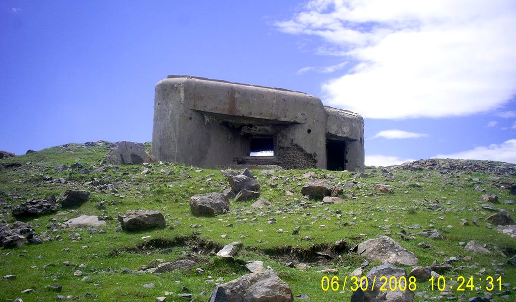

Да, соглассен по Карсу. Весьма интересная крепост. Много чего нарыто и в самой крепости и вокруг. Вокруг просматриваются полудолговременные укрепления, опорные пункты полевые времён ПМВ. Севернее крепости так же противотанковые рвы и ДОТы их фланкирующие. Surprised
Вот на пример: https://ssl.panoramio.com/photo/14970971 расположен по координатам: 40.624302, 43.118519
index.php?t=getfile&id=29235&private=0
Модераторское:
Немного подрихтовал и обрезал фото и вставил его сюда -- пишут, "Панорамио" закрывается. Чтобы не пропало...
  • Вложение: 14970971.jpg
    (Размер: 147.87KB, Загружено 2772 раза)
[Обновления: ср, 08 марта 2017 19:05] от Модератора

Там их два, один фланкирует в одну сторону, другой - в противоположную. У тебя сфоткан восточный.
https://pp.userapi.com/c638826/v638826140/2dc5e/vUwCbwdUN7E.jpg
Почему не построили капонир (дешевше же!) -- загадка..
