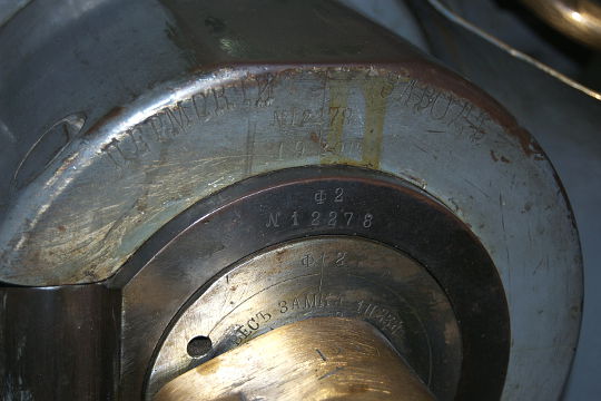

ava писал(а) сб, 01 февраля 2014 19:53
Надо уточнить, это то же самое орудие, которое стояло в выставочном зале в здании биржи? Номер где-то на фотках есть?
Все, что удалось с фоток вытянуть - шильда на тумбе:
index.php?t=getfile&id=22999&private=0
Это был первый заход в новую экспозицию музея - "общее впечатление"; на многие частности не хватило ни времени, ни аккумуляторов Cool

Re: Канэ 75 мм [сообщение #48206 является ответом на сообщение #48188] пн, 03 февраля 2014 23:12 Переход к предыдущему сообщенияПереход к следующему сообщения
Змей писал(а) пн, 03 февраля 2014 09:48
Есть возможность посмотреть и сравнить со старой экспозицией?
Да. Раньше в экспозиции стояло орудие № 12278 ПОЗ, 1920 г. изготовления.
index.php?t=getfile&id=23022&private=0
Так что в новом здании другая пушечка. Подменили, однако...
