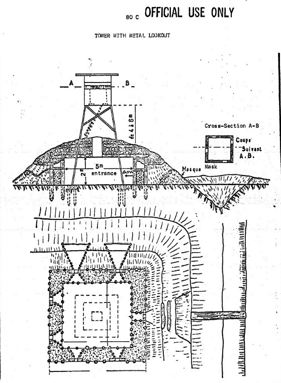

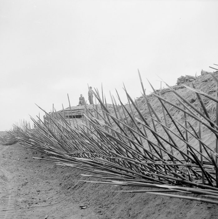

Помимо башен французы начали строить уже вполне нормальные полевые сооружения, как правило, блокгаузы, с легкими стенами и покрытием, обсыпанных землей.
index.php?t=getfile&id=28643&private=0
index.php?t=getfile&id=28644&private=0
На фото - полевое фортификационное сооружение, недалеко от г. Хоа Бинь, на территориях, захваченных французской армией на короткое время в 1952 году за пределами "Линии Латтре"
Такие сооружения были вполне устойчивы к минометному огню и огню безоткатных орудий. Часто такие блокгаузы имели наблюдательную надстройку на покрытии или вышку, установленную на тонкой опоре столбах или жердях, что обеспечивало лучшую их устойчивость к взрывной волне при обстреле по сравнению с кирпичными и каменными башнями.
index.php?t=getfile&id=28645&private=0
index.php?t=getfile&id=28646&private=0
