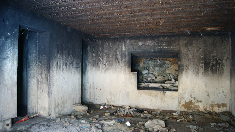

Внутри, хотя и не чисто, но вполне можно фотографировать. В доте одно боевое отделение для вкатной артиллерийской системы, два малых помещения слева, одно большое справа. Правое помещение было оснащено ФВУ, вывод вентиляции виден на фото тыльной стены
index.php?t=getfile&id=25951&private=0
Противооткол на потолке дота выполнен из двутавровых балок с вставками из железа.
index.php?t=getfile&id=25953&private=0
Вид ниши для упора сошников артиллерийского орудия крупнее
index.php?t=getfile&id=25952&private=0
Покрытие дота имеет толщину 150 см, толщина лобовой стены 190 см, тыльной стены 120 см.
