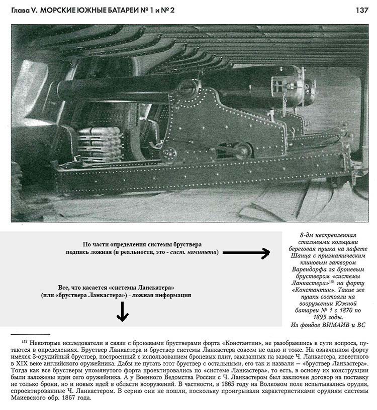

Во-первых, не так давно я выяснил пользу публикации в сети картинок. Какое-то время назад я распространил правильную схему одной из батарей на Серой Лошади для противопоставления ее опубликованной ранее кривой мистификации, и... о чудо! Спустя некоторое время обнаружилось, что поисковик сразу же выдает мою схему на запросы типа «план батареи Серая Лошадь» и т. п. Вывод: надо как можно чаще публиковать в Сети правильно подписанные картинки.
Во-вторых, в новой работе Ткаченко нашелся очень наглядный пример к вопросу, поднятому участником RDX в этой ветке в начале апреля. В частности, он писал, что надо конкурировать с производителем некачественных работ, выпуская свои собственные качественные. Так вот новая работа Ткаченко дала очень хороший повод продолжить эту тему.

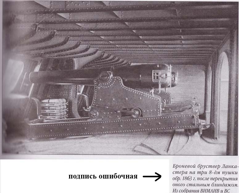

В 2014 году в своем издании по форту «Константин» Ткаченко допустил ляп, ошибочно идентифицировав одно потрясающее историческое фото, как фото «бруствера Ланкастера». Вообще, бруствер этой системы остался для автора книги по форту белым пятном. Вот это фото тогда еще с ошибочной с подписью.
index.php?t=getfile&id=31797&private=0
На самом деле, здесь запечатлен 6-ор. броневой бруствер по системе комитета о броне (или просто комитетский), построенный петербургским заводом Берда.
Затем, в 2016 году в альманахе «Фортовед» вышла наша с Василием Бочаровым статья о броневых брустверах батареи «Константин». В этой статье мы подробно описали все типы броневых брустверов: комитетского, Ланкастера, Шведе и Колпинского. Причем каждый из них был многократно проиллюстрирован. То есть произошло ровно то, о чем тут и говорилось: борьба с профанацией путем публикации собственной качественной работы. Возникает вопрос насколько это помогло? И помогло ли вообще?
[Обновления: пт, 07 июня 2019 14:22]

Уже в этом году я случайно нашел у одного из моих друзей Вконтакте то самое фото с ошибочной подписью Ткаченко, причем, это был перепост. Я пошел по адресу, написал там опровергающий коммент, прошел еще по двум-трем адресам, сделал то же самое. Затем поместил это фото с верной подписью в группе «Риф», пояснив, что такое на самом деле - «бруствер Ланкастера». Получил полтора лайка за это...

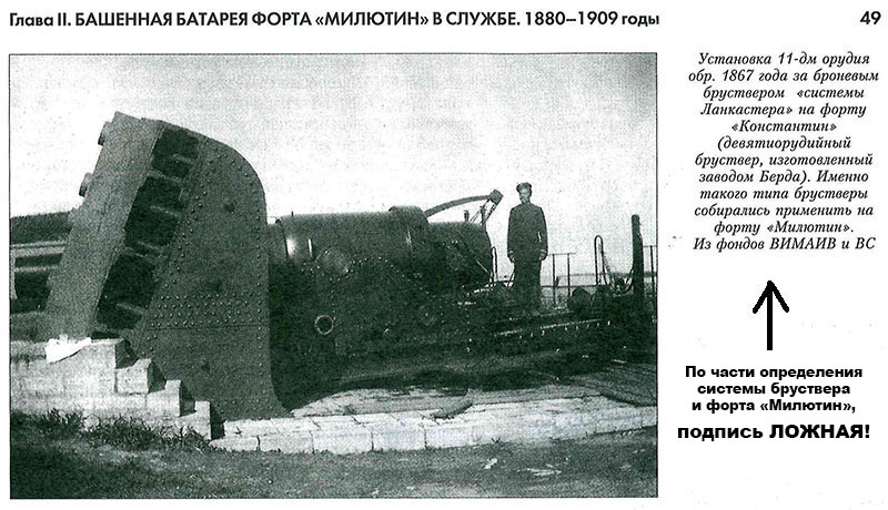

А теперь, вот, вышла новая работа Ткаченко, и в ней мы видим это:
index.php?t=getfile&id=31801&private=0
Ткаченко писал(а) в подписи
8-дм. нескрепленная стальными кольцами береговая пушка на лафете Шанца с призматическим клиновым затвором Варендорфа за броневым бруствером «системы Ланкастера» [сноска 151] на форту «Константин» ...
Ткаченко писал(а) в примечании 151
Некоторые исследователи в связи с броневыми брустверами форта «Константин», не разобравшись в сути вопроса, путаются в определениях. Бруствер Ланкастера и бруствер системы Ланкастера совсем не одно и то же. На означенном форту имелся 3-орудийный бруствер, построенный с использованием броневых плит, заказанных на заводе Ч. Ланкастера, известного в XIX веке английского оружейника. Дабы не путать этот бруствер с остальными, его так и назвали «бруствер Ланкастера». Тогда как все брустверы упомянутого форта проектировались по «системе Ланкастера», то есть, в основу их конструкции были заложены идеи сего оружейника. А к Военного Ведомства России с Ч. Ланкастером был заключен договор на поставку, не только брони, но и новых идей в области вооружений. В частности, в 1865 году на Волковом поле испытывались орудия, спроектированные Ч. Ланкастером. В серию они не пошли, поскольку проигрывали характеристиками орудиям системы Маиевского обр. 1867 года.
Тут много чего можно комментировать, но я ограничусь вопросами, касающимися брустверов. (Если кто-нибудь сведущий прокомментирует часть по артиллерийским испытаниям, тоже будет хорошо...)
Итак. Вот Ткаченко пишет:
«Некоторые исследователи в связи с броневыми брустверами форта «Константин», не разобравшись в сути вопроса, путаются в определениях. Бруствер Ланкастера и бруствер системы Ланкастера совсем не одно и то же.» (Надеюсь, нет нужды пояснять, кто такие упомянутые Ткаченко «некоторые исследователи»?)
Ну, хорошо, зашибись. Пусть так. Пусть, эти два понятия, суть различны. Но тогда получается, что приведенная им в подписи к фото характеристика бруствера -- НИ О ЧЕМ. Ведь ровно то же самое («бруствер по системе Ланкастера») можно сказать и каком-нибудь другом броневом бруствере «Константина», а, следовательно, это словосочетание не является точным идентификатором. Но...
Давайте посмотрим, как Ткаченко подписывал это же самое фото в 2014 году (см. предыдущий пост).
Мы видим, что одно и то же фото броневого бруствера Ткаченко в 2014 году подписывал как 3-оруд. «бруствер Ланкастера», а теперь как «бруствер системы Ланкастера» без указания орудийности. И при этом он утверждает, что эти формулировки суть, не одно и то же. Факир сам запутался в своих выдумках?
Конечно, можно ухватиться за то, что эти две подписи, в свете того, что написал Ткаченко в примечании 151, формально не противоречат друг другу... Но толку от этого никакого не будет, ибо с первого взгляда на приведенную новую подпись и примечание 151 к ней, становится ясно, что само по себе утверждение о различности сути двух формулировок («бруствер Ланкастера» и «бруствер системы Ланкастера») имеет смысл только в том случае, если рассматривать его как попытку отмазать свой предыдущий ляп. Но Ткаченко, по всей видимости, просто забыл посмотреть, как он подписывал это же фото в 2014 году, а потому и вышла очередная бессмыслица.
Посему давайте-ка лучше сразу перейдем к истинному положение вещей.
(Подписал картинки в этом и предыдущем постах, чтобы не распространять заведомо ложной информации...)
[Обновления: пт, 07 июня 2019 15:45]

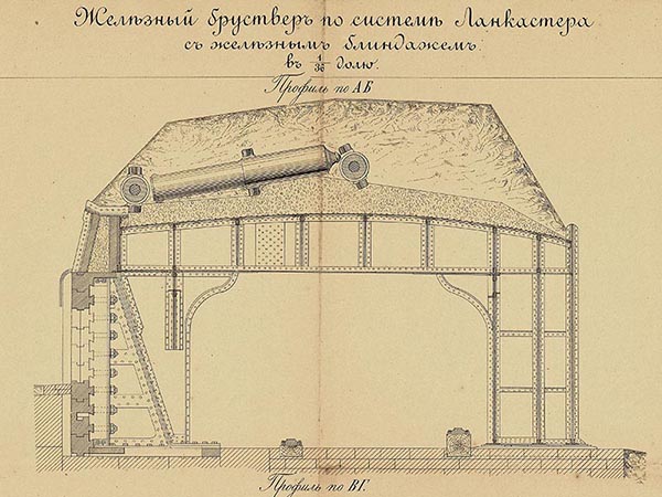

С первым проще всего, т. к. он чаще всего так и именовался: «Бруствер по системе Ланкастера».
(Подборку подписанных чертежей этого бруствера см.:
https://fortoved.ru/forum/index.php?t=msg&th=3280&got o=58910&rid=0&S=05f8668312fe56e0b8e017ca74d4b6c9#msg _58910)
Здесь же наиболее показательный:

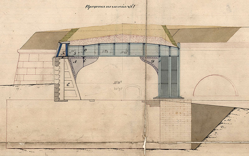

index.php?t=getfile&id=31791&private=0
[ЦДІАК_1436_0001_0012_0015]
Фрагмент этого же чертежа только с бруствером Ланкастера (т. е. с обрезанным блиндажом, к имени Ланкастера не относящимся):
index.php?t=getfile&id=31802&private=0
Уже эта картинка заставляет, как минимум, УСОМНИТЬСЯ в утверждении Ткаченко о том, что «...все брустверы упомянутого форта проектировались по „системе Ланкастера‟», ведь если утверждение Ткаченко справедливо, получается, что помещенная на чертеже подпись просто теряет всякий смысл, ибо не идентифицирует конкретный тип конструкции. А ведь подпись к чертежу только тогда имеет смысл, когда она четко его идентифицирует. Идем далее...
Помимо приведенной формулировки наименования бруствера, встречаются также и «бруствер Ланкастера», «Ланкастерский бруствер» [1341_04_52], «3-орудийный Ланкастерский бруствер» [1342_01_279. Лист 382]; или вот очень удачное место, ибо из одного документа, об одном и том же бруствере -- двумя разными формулировками: «бруствер системы Ланкастера», «брусчатый броневой Бруствер Ланкастера». [1342_01_251. Лист 212]
Все приведенные формулировки абсолютно синонимичны и имеют отношение к ОДНОМУ конкретному типу конструкции вертикального щита из «шпунтовых» броневых брусьев. Такой бруствер на «Константине» был построен в единственном числе на три орудия. Планировался еще один на 6 орудий, но в процессе его изготовления броневые брусья заменили броневыми плитами, после чего имя Ланкастера из наименования системы было удалено, а именоваться он стал Колпинским.

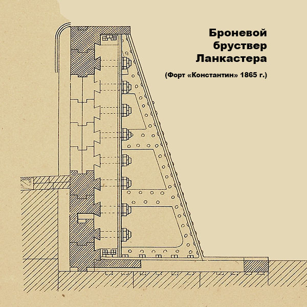

Вот как формулируется тип Колпинского бруствера на эскизе памятной доски нему:
«Проэкт составлен по указаниям Генерал-Адьютанта Тотлебена, Коммисиею о брони при Главном Инженерном Управлении. Построен на Адмиралтейских Ижорских Заводах, в Колпино» [1341_04_5635] (Ошибки в цитате не мои.)
На аналогичном эскизе доски к 3-оруд. брустверу Ланкастера написано:
«Построен по системе Ланкастера в Англии на заводе Мильвиль близ Лондона. Броневые брусья толщиной 12-ть дм.» [1341_04_5636].
То есть факт на лицо: есть броневые брусья в конструкции бруствер -- это система Ланкастера, нет таких брусьев -- нет упоминания имени Ланкастера.

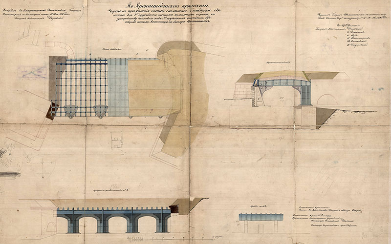

index.php?t=getfile&id=31793&private=0
Фрагмент этого чертежа с разрезом по брустверу Ланкастера:
index.php?t=getfile&id=31794&private=0

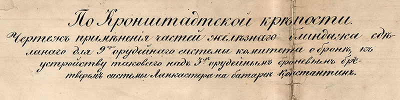

А вот крупно заглавие чертежа:
index.php?t=getfile&id=31795&private=0
То есть это чертеж (проект) устройства блиндажа над бруствером Ланкастера, но здесь же упомянут и бруствер «9-ти орудийный системы комитета о броне», поскольку именно для последнего заводом наследников Берда на тот момент уже был частично изготовлен железный блиндаж, когда эту работу отменил Тотлебен (в связи с только что появившимся планом поворачивать 9-ор. бруствер).
На эскизе памятной доски тип этих двух брустверов (9-орудийного и 6-орудийного) именуется словами:
«по проекту комиссии о броне при Главном Инженерном Управлении» [1341_04_5636]
Таким образом, 9-ор. и 6-ор. брустверы, изготовленные заводом Берда, принадлежали к типу, разработанному в комиссии (комитете) о броне, поэтому они иногда именовались «брустверами системы Комитета», «брустверами по системе Комитета», «брустверами по системе комитета о броне», а позже, в основном, -- «комитетскими брустверами». Имя же Ланкастера не применимо к ним ни в каком виде.

Однако Ткаченко не ограничился публикацией вышеприведенного фото с ложной подписью и примечанием к ней. Он, видимо, решил еще закрепить эту свою выдумку в другом месте. Так на стр. 49 (Милютин, 2019) было опубликовано новое потрясающее по своему содержанию фото 9-ор. комитетского бруствера уже с 11-дм. пушками (т. е. уже после поворота бруствера на 42 гр. в 1872 году). В подписи Ткаченко причислил бруствер к «системе Ланкастера», а также написал, что брустверы этого типа якобы предполагалось построить на «Милютине».
index.php?t=getfile&id=31805&private=0
Ложность этого заявления вполне вытекает из фактов, приведенных выше. Однако, не прямо, а в некотором роде косвенно -- за счет уточнения истинного смысла словосочетания «бруствер по системе Ланкастера». Поэтому я хочу остановиться на вопросе по брустверам для «Милютина» отдельно. Вернуть к этому чуть позже.

Третий тип бруствера на 3 орудия был разработан по системе Ланкастера в Англии. Броневой щит имеет толщину 12 дюймов (305 мм).
Четвертый тип бруствера на 6 орудий на правом фланге разработан по системе Ланкастера для Колпинской батареи. Броневой щит имеет толщину 10 дюймов (254 мм).
[177] - РГАВМФ Ф.1341. Оп. 4. Дд 4939-4941, 4949. Л.1.
Исакова Е.В., Орлов В.Н. "Кронштадт. Архитектура. История. Фортификация", С-Пб, издательство "Крига", 2017.
Про бронебрустверы - много интересного на стр. 321-331 написано и немало схем приведено, но ни в ткаченковскую, ни в воробьевскую версию приведенные данные и сделанные выводы не очень-то и укладываются.
Один архив, одни и те же дела - но каждый видит "свое" и по-своему нарытый материал трактует. Нормальный процесс постепенного познавания прошлого. Только не нужно из "своего" фетиш делать...
