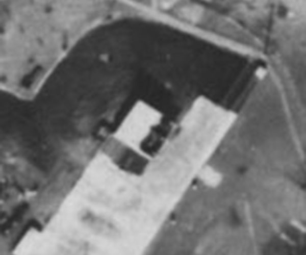

В 2014 году не было полной ясности с этой башней. Теперь почти есть.
В 1940 году (фото выше) в северной части казармы существовала невысокая бетонная башенка наподобие еще трех таких же на этом укреплении, только чуть более высокая.
В передней части у нее был наблюдательный каземат с одной амбразурой, к тылу от которого имелась открытая площадка для оптического дальномера.
Наиболее вероятно, это сооружение являлось групповым командным пунктом, построенным около 1916 года (точно пока не выяснено).

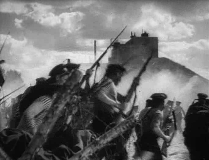

Вот как он выглядел в 1937 году (кадр из КФ "Балтийцы", скрин от ava)

А так он выглядел сверху в 1940 году
index.php?t=getfile&id=31630&private=0
[РГА ВМФ. Ф. р-92. Оп. 02. Д. 783. Л. 15]
В послевоенное время эту башенку капитально перестроили.
С большой долей вероятности это произошло в 1952 году или в один из последующих
(известно, что в 1952 году началась постройка КП батареи № 235 на 4 - 130-мм установки Б-13, расположенной на Рифе).
Существующую к тому времени царскую башенку сильно переделали. Прежнее покрытие с площадкой для дальномера разобрали, высоту башни наростили, построив по сути новый наблюдательный каземат с трема амбразурами и перископом. А к тыльной стене пристроили железобетонную вышку для РЛС "Редан-3". В таком виде сооружение сохранилось до наших дней.
