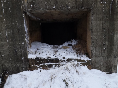

Вот ещё один ДОТ в котором ещё в 2008 году стоял броневой короб. Фото его не сохранилось, но амбразура похоже под ДОТ-4. Сегодня съездили к нему и пофотографировали. Может господин Старков подскажет, он там вроде везде побывал. Это как раз недалеко от ст.Ритупе.
index.php?t=getfile&id=25488&private=0
index.php?t=getfile&id=25489&private=0
index.php?t=getfile&id=25490&private=0
index.php?t=getfile&id=25491&private=0
index.php?t=getfile&id=25492&private=0
вставил картинки - дежурный модератор
[Обновления: сб, 31 января 2015 09:19] от Модератора
Re: НПС-3 [сообщение #51586 является ответом на сообщение #51555] ср, 04 февраля 2015 21:03 Переход к предыдущему сообщенияПереход к следующему сообщения
Что подсказать? Вопрос в чем?
Re: НПС-3 [сообщение #51587 является ответом на сообщение #51586] ср, 04 февраля 2015 21:09 Переход к предыдущему сообщенияПереход к следующему сообщения
А, понял, Вы меня в другом месте уже спрашивали.
По прежнему отвечаю: "Пушечных амбразур" там нет и не было. И это не АПК.
