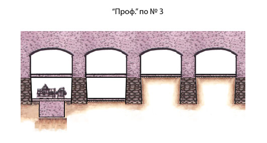

2. Есть ли помещения нижнего этажа с дизельными? И если есть, то почему на профили № 3 архивного (отчетного!!!) чертежа они не показаны?

И, во-вторых, прояснился вопрос противоречия архивного чертежа факту наличия нижнего этажа. И вы знаете, противоречия-то нет!
Оказалось, что стены реально существующего нижнего этажа с помещениями под дизеля бутовые. То есть это не что иное, как ленточные фундаменты. Эти спорные помещения, не показанные на архивном отчетном чертеже устроены между бутовыми ленточными фундаментами. Каким именно образом они там появились (и главное, когда?) – пока вопрос. По этому поводу можно и подискутировать, а лучше порыться в архиве при случае. Но то, с чего я начал данный абзац – совершеннейший факт.
А не заметил этой важной детали В.Ф. потому как они прекрасно оштукатурены. Даже не просто оштукатурены, а видимо, покрыты слоем бетона по опалубке с последующей тонкой штукатуркой. Но, было бы желание, а выяснить можно все. Первым делом мы обратили внимание на то, что все стены этих помещений – наклонные (расширяются книзу). Бетонные стены казематов никогда не отливали наклонными. Ну, а потом, мы, конечно же, нашли ряд проломов в более поздней бетонной отделке, где отчетливо видны гранитные валуны бутовых ленточных фундаментов. Так что вот.
index.php?t=getfile&id=4047&private=0
Тут, конечно, все чрезвычайно условно, потому как надо обмерять для пущей точности. Но принципиально все так. В правой части рисунка изображено то, что на архивной профили. А в левой то, что в реальности присутствует в центральной части массива.
И одно другому в принципе не противоречит, поскольку нижние помещения под дизеля, могли вполне устроить позднее составления отчетного чертежа. Для этого нужно было просто выбрать песок между фундаментами (а может быть его на момент принятия решения между фундаментами и не было) и провести ряд незначительных работ по бетонированию стен и устройству полов. А, ну и фундаменты под дизеля устроить, естественно…

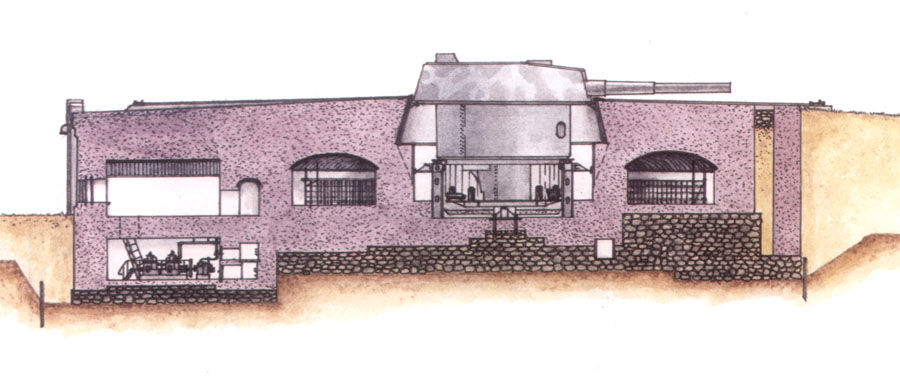

Далее для сравнения еще раз разрез от В.Ф.
index.php?t=getfile&id=4048&private=0

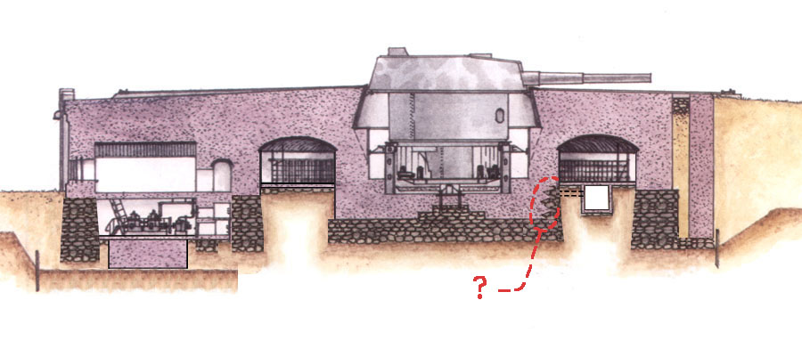

...и то, что я навоял на его основе по итогам последней поездки – в общем, принципиально все так, а в деталях может быть еще масса уточнений.
index.php?t=getfile&id=4049&private=0
Помимо всего прочего выяснилось, что подпольный канал в напольной части массива идет не под основанием башни, а под полом пороховых погребов. Причем это совершенно очевидно, ибо он просто повторяет их трассировку в плане. Стенки этого канала бетонные толщиной около 0,2 м, кое-где в них отверстия, через которые видно бутовые фундаменты под несущими стенами (благодаря этому удалось примерно определить положение канала по центру погреба). Ну и т. д.
То, что выделено знаком вопроса – на самом деле не вопрос. Мы там в узком боковом канале (показан пунктиром) видели бутовый фундамент, а на разрезе Ткаченко там «вроде как» должно быть бетонное основание. Нарисовал вопрос, а потом дошло, что В.Ф. разрез-то сделал совмещенным и совместил на нем в реальности несовместимое… Так что там все без вопросов.
Да, чуть не забыл... На этом разрезе в сечение попадает торцевая стена нижнего уровня (дизельной). Так вот, это точно такой же бутовый фундамент, что и под продольными стенами. Казалось бы – вот вам ответ по аркам!
Ан нет… Этот факт вовсе не противоречит возможности наличия фундаментных арок в иных местах. Здесь эта стена (фундамент?) присутствует, потому как тут было необходимо каземат оградить от наружного грунта. Таким образом, конкретно эта бутовая кладка вполне могла появиться в дополнение к первоначальному проекту, вместе с устройством самих нижних помещений.

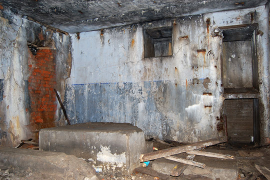

Интерьер дизельной. Слева - остатки фундамента стоявшего здесь агрегата, справа видны выходы в нижний и верхний уровень технологических коридоров для прокладки разного рода коммуникаций.

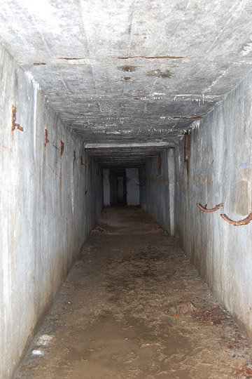

Коридор под зарядными погребами 2-й башни. Справа видны кронштейны, по которым, как представляется, проходила вентиляционная труба, а отростки от нее уходили в небольшие отверстия на той же стене под потолком - каналы, ведущие непосредственно в погреб.

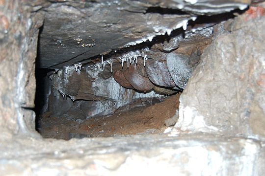

Вот, что видно, если заглянуть внутрь канала: выложенная по грунту бутовая подготовка под пол погреба, а дальше - бутовый фундамент из более крупного камня, через который канал проходит и поднимается вверх, чтобы выйти над полом погреба.
