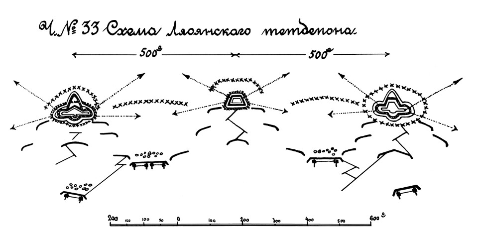

Re: Полевая фортификация времён Русско-японской войны [сообщение #59443 является ответом на сообщение #41272] ср, 05 февраля 2020 10:25 Переход к предыдущему сообщенияПереход к следующему сообщения
Попалось тут по случаю.
index.php?t=getfile&id=32079&private=0
  • Вложение: ch-33.jpg
    (Размер: 59.45KB, Загружено 615 раз)
Re: Полевая фортификация времён Русско-японской войны [сообщение #59454 является ответом на сообщение #59443] чт, 13 февраля 2020 09:14 Переход к предыдущему сообщенияПереход к следующему сообщения
Хорошая схема.
Но какая-то она идеально правильная, как будто эта позиция теоретическая, а не реально построенная.
Re: Полевая фортификация времён Русско-японской войны [сообщение #59455 является ответом на сообщение #59454] пт, 14 февраля 2020 17:16 Переход к предыдущему сообщенияПереход к следующему сообщения
Извините, других схем у меня пока нет. ))) Будут -- выставлю.

Re: Полевая фортификация времён Русско-японской войны [сообщение #59559 является ответом на сообщение #59454] пт, 13 марта 2020 17:28 Переход к предыдущему сообщенияПереход к следующему сообщения
ReiT
Сообщений: 178
Зарегистрирован: ноября 2012
Stas-Vorobiev писал(а) чт, 13 февраля 2020 09:14
Хорошая схема.
Да, типовая, для главной позиции русской армии. Так была построена вся позиция. "Форт" - редут - "форт" - редут "форт" и т.д.
