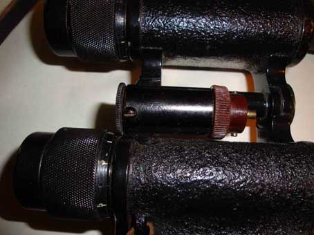

| Цитата: | Похоже на патрон для лампы подсветки сетки.
Сетка есть?
Классная мысль! Тем более, что этот узел прикручен именно к той части, где находится сетка и имеет с ней какое-то "соединение".
Не выдержал и демонтировал этот узел с неполной разборкой.
Увы, вопросов стало ещё больше...
Фотки сделал, но обработаю и размещу немного позже.

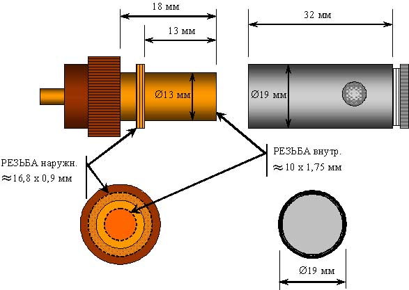

Вот как этот узел выглядит в разборе.
Деталька слева - переходник (типа прокладки) между непонятным узлом и монокуляром, где располагается сетка.

Так выглядит крышка
(обратить внимание на резьбу внутри)

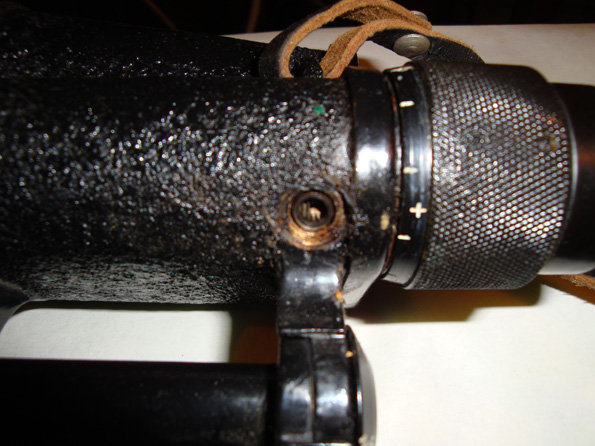

Это - отверстие в монокуляре, куда вставляется переходник от этого узла

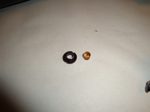

И сам "переходник" - в разборке
Справа - стеклянный цилиндр, слева - что-то вроде оправки или прокладки (мат. латунь или бронза) между монокуляром и самим узлом.
Если бы ни дата выпуска, то возникли бы мысли про светодиоды и т.п. Но вот с учётом габаритов крышки и наличием резьбы внутри - возникают естественные сомнения по поводу типа элемента питания. Возможно, в этом узле не хватает ещё какой-то детали.
Какие будут мнения?
