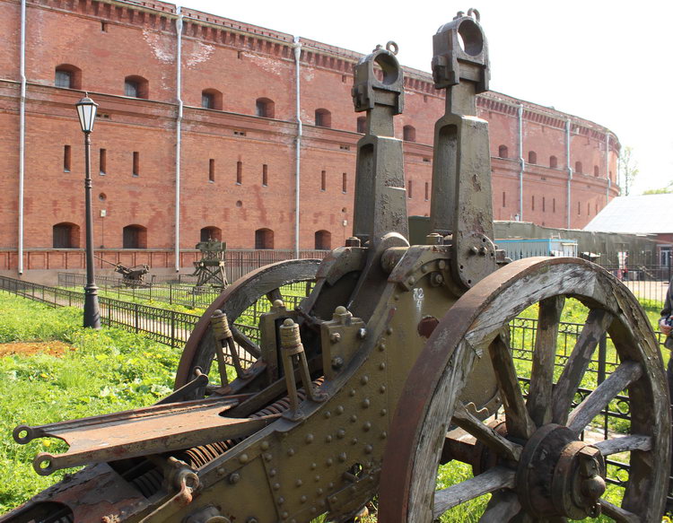

Скрывающийся лафет Рассказова(?) вживую (кое-кто его уже видел и даже трогал, но остальным, наверное, тоже будет интересно):
index.php?t=getfile&id=23713&private=0
index.php?t=getfile&id=23714&private=0
index.php?t=getfile&id=23715&private=0
index.php?t=getfile&id=23716&private=0
index.php?t=getfile&id=23717&private=0
index.php?t=getfile&id=23718&private=0
index.php?t=getfile&id=23719&private=0
  • Вложение: IMG_6542.jpg

miallСпасбо Вам большое. Буквально вчера с товарищем опять обсуждали эту тему. И тут такая радость.Народ, а может кто сможет поболше фотографий сделать? Идея сделать модель актуально по прежнему.
