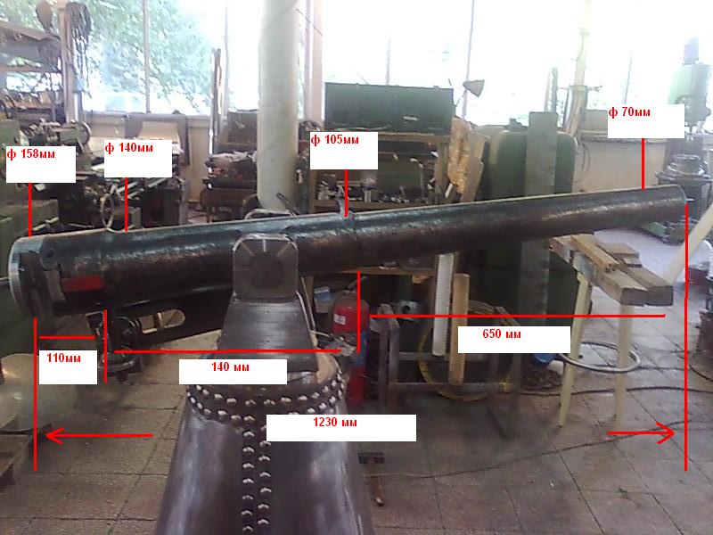

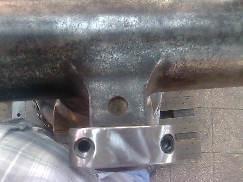

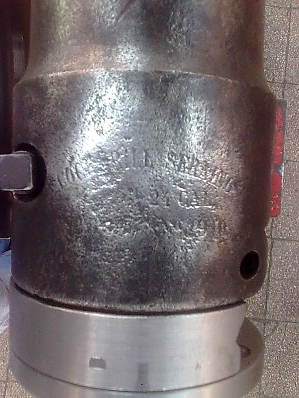

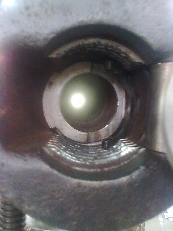

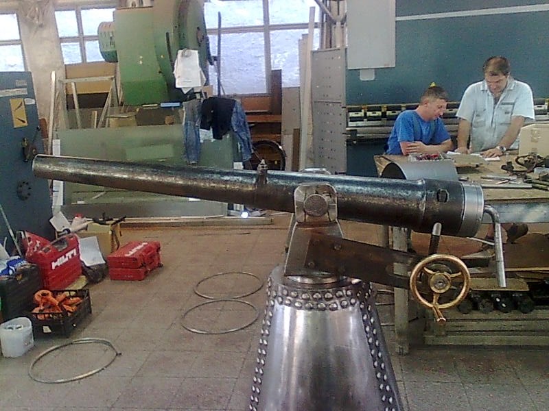

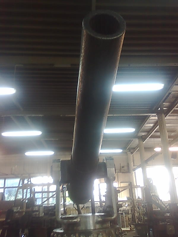

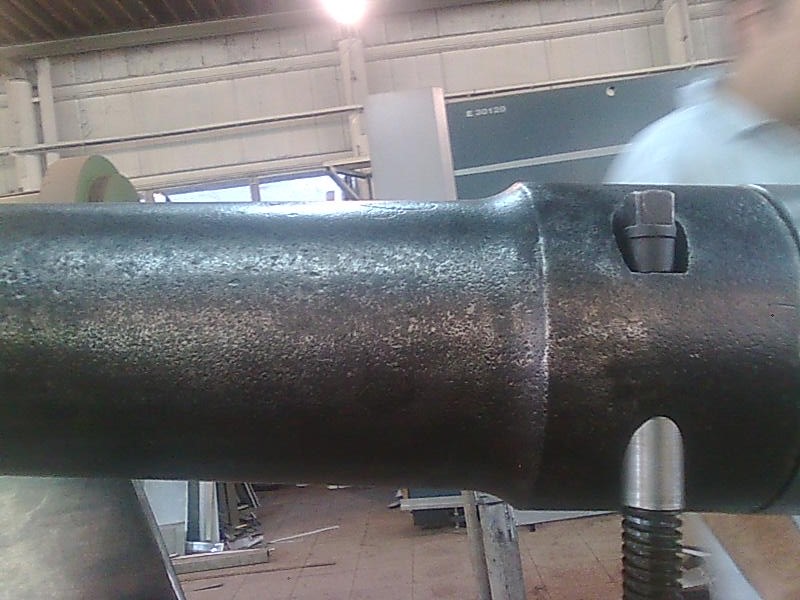

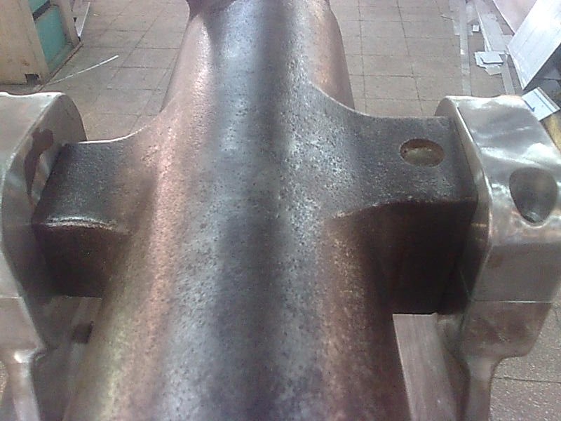

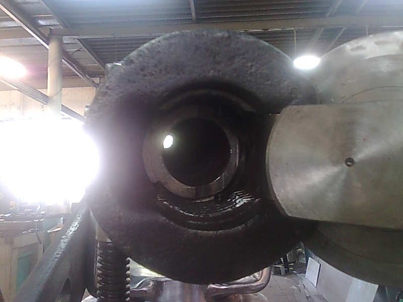

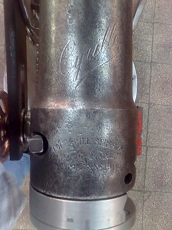

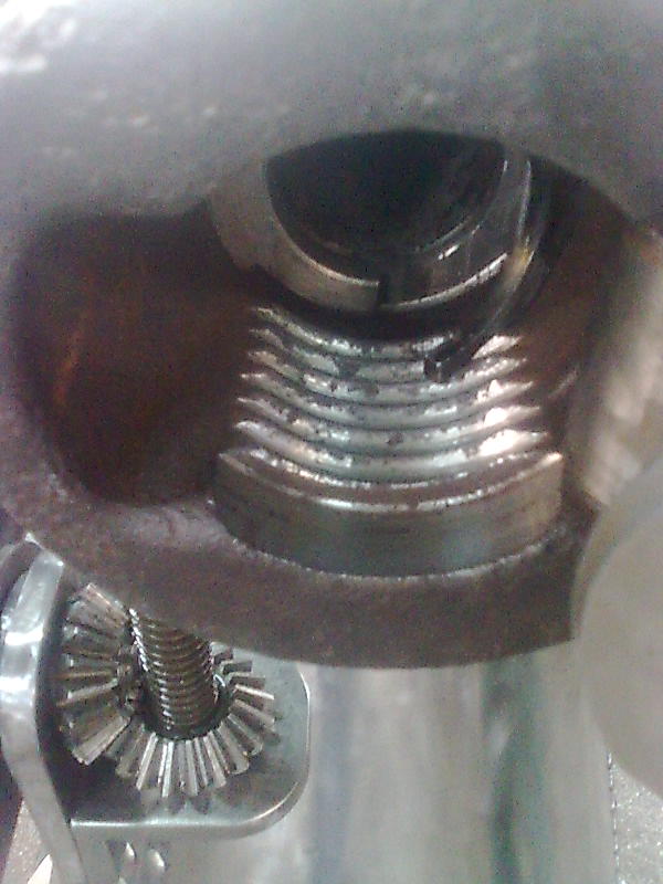

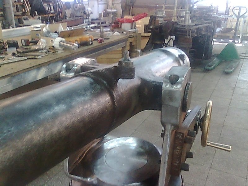

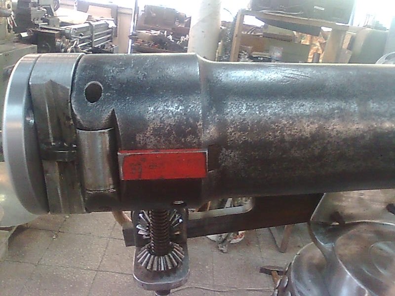

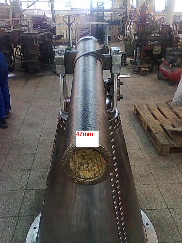

Вот фото.Замечаю что толка ствол настоящий!!!Все осталное сделана как аматйори.

Смущает одно - цапфы на теле орудия. У этого ствола не мог быть такой станок.
Должны быть или салазки, или это полевое орудие.

Цапфы на теле ствола - это как раз абсолютно вписывается в тот период - слабые заряды слабых метательных веществ.
Я могу судить и по чертежу орудия Энгстрема и по изученному мною чертежу 150-мм Круппа от 1867 года (из тех что потом "собрали" на ЧФ).
А по диаметру канала ствола в 47-мм я убеждаюсь , что это та самая 44-мм пушка Энгстрема.

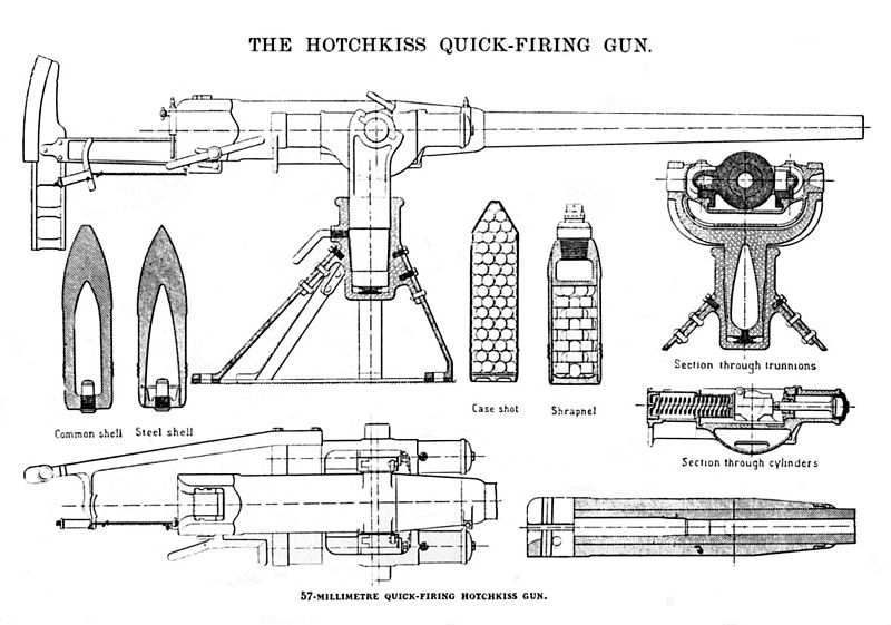

В гладкоствольный период - да, вписывается - фальконеты по бортам, но даже сравнимая по классу пушка Гочкисса 57-мм имела противооткатный механизм, ежели ставилась на корабле, на тумбовом лафете.
index.php?t=getfile&id=18922&private=0
[фото из коллекции П.Данбара]

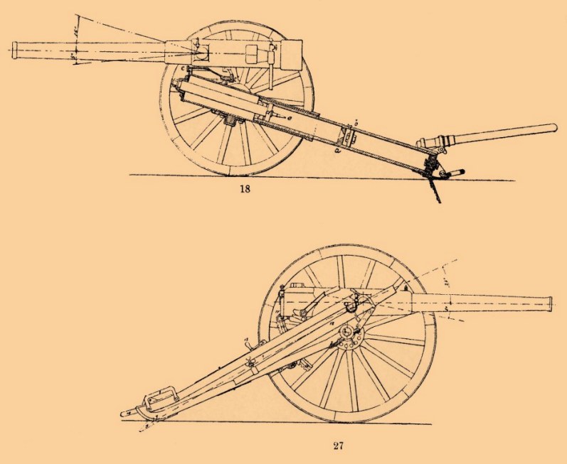

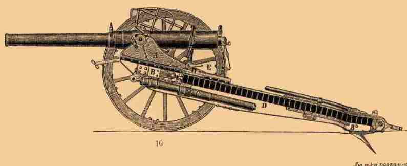

Здесь же, мы имеем скорее нечто полевое, как на размещённых ниже иллюстрациях из Брокгауза и Эфрона. Принцип работы противооткатных механизмов понятен по схеме.
index.php?t=getfile&id=18923&private=0
index.php?t=getfile&id=18924&private=0
Или, у обсуждаемого орудия должно быть противооткатное устройство, как на вышеразмещённой схеме орудии Гочкисса.

Частично сам себя поправлю. Ведь первые 47-мм Гочкиссы, к примеру, имели жёсткие станки, без противооткатного механизма.
Но в 1889 году у Гочкисса Морвед покупает гидравлический станок и их производство было освоено на ОСЗ.
А с 1899 года пошли станки Меллера для 47-мм Гочкисса, где вместо пружинного накатника применили воздушный, а цилиндр компрессора наполнялся ртутью.
Так что всё может быть. Что говорят чертежи об этом, Уважаемый Гармашев? Я имею ввиду 44-мм Энгстрёма.
И есть ли упоминания, что эту пушку производили на заводах общества "Кокериль"?

В полне согласен Ткаченко.А какой станок ,как он въйгледит?Ета мъй не знаем.Какой замок тоже.
