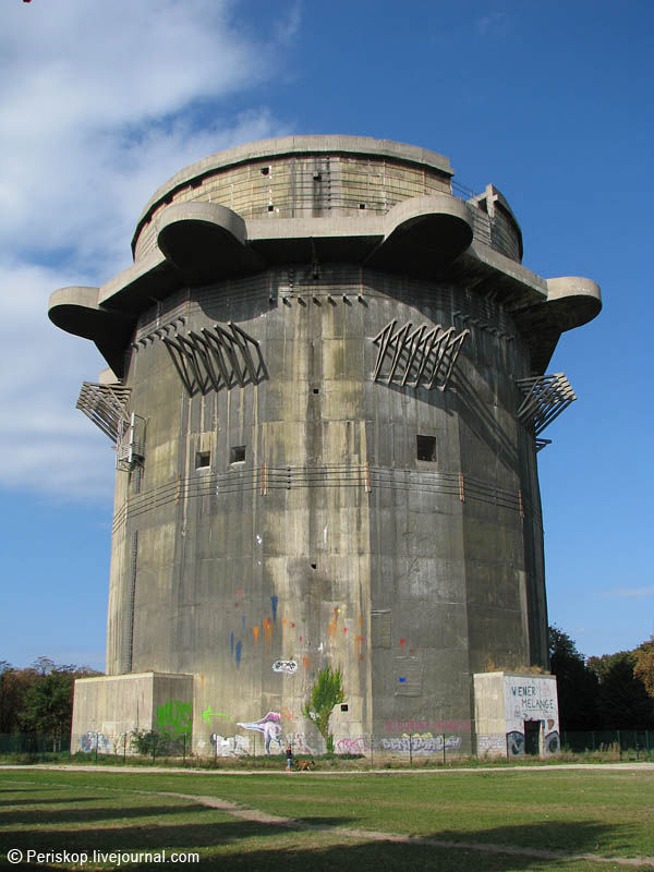

Пока только ссылки:
http://periskop.livejournal.com/575557.html#cutid1
http://oroboros0.livejournal.com/69074.html#cutid1
http://gunter-spb.livejournal.com/277536.html
http://www.popmech.ru/article/5076-protivovozdushnyie-zamki- natsistov
Интересно, что после войны фашисты планировали их "облагородить" под Средневековые замки

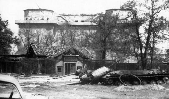

Вот в этой статье
http://vn-parabellum.com/battles/berlin-garrison.html
есть такая фотография:
index.php?t=getfile&id=6831&private=0
С другой стороны, не факт что эти ИС-2 подбиты именно с Флактурма:
[Обновления: ср, 17 февраля 2010 13:46]
Re: Флактурмы [сообщение #16325 является ответом на сообщение #16323] ср, 17 февраля 2010 13:57 Переход к предыдущему сообщенияПереход к следующему сообщения
Синаец писал(а) ср, 17 февраля 2010 13:45
В ссылках, которые ты привел в первом сообщении, тоже говорилось, что наши потеряли несколько ИС-2 во время борьбы с флактурмом.
Меня больше интересовал вопрос о его эффективности как ПВО объекта.
Re: Флактурмы [сообщение #16326 является ответом на сообщение #16325] ср, 17 февраля 2010 14:27 Переход к предыдущему сообщенияПереход к следующему сообщения
Синаец
Сообщений: 544
Боюсь, вывод о потере ИС-2 в борьбе с Флактурмами делаеться именно на основе этой фотографии.
Лично у меня большие сомнения что угол снижения мог позволить 128 мм пушкам поразить так близко подошедшие бронеобьекты.

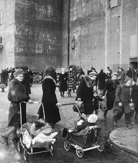

По эффективности ПВО - явно эти форт.сооружения НЕ служили целям повышения зенитной стрельбы ПРЯМО.
Идея Гитлера (считаеться что это целиком его идея - есть даже его собственноручные эскизы первых башен) была в подьеме арт. установок над линией городской застройки - дабы облегчить жизнь горожанам.
Критерий "стоимость-эффективность" здесь явно не в пользу подобных сооружений.
Хотя, с учетом использования как бомбоубежище, может и не все так плохо:
index.php?t=getfile&id=6832&private=0

Re: Флактурмы [сообщение #16463 является ответом на сообщение #16299] пт, 19 февраля 2010 10:02 Переход к предыдущему сообщенияПереход к предыдущему сообщения
Михаил
Сообщений: 99
А помоему их в первую очередь строили как бомбоубежище.
