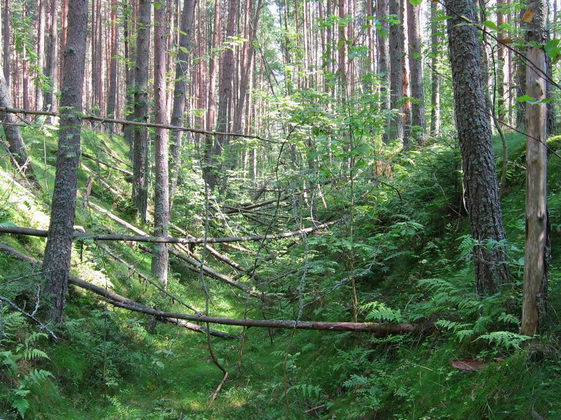

Схема у меня перерисована, но сканера нет дома. "В натуре" на том месте, где обозначена двухорудийная батарея, есть выемка, привлекшая мое внимание еще до того, как ознакомился с документами, своим ровным днем. Очевидно, это она.

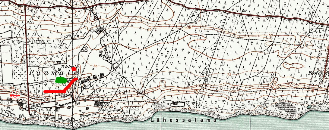

А в ф.1342, оп.2, д.1575 уже другая схема батареи - на 6 6 дм.Кане, расположенный непосредственно над береговым откосом. К позиции ведет траншея под узкоколейку для подвоза снарядов от погреба.
index.php?t=getfile&id=6651&private=0
На схеме примерно нарисовал красным - погреб (точка) и траншею от погреба к батарее. саму позицию. А зеленым - котлован, подозрительный на то, что именно там и была первая, двух-орудийная, батарея.
index.php?t=getfile&id=6649&private=0
Найти её просто - от "Высоковольтной станции по дороге на запад, до оврага - батарея сразу за оврагом.
