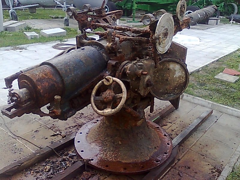

Вот сравняйте.
index.php?t=getfile&id=13227&private=0

Можно идти от противного. Орудие морское. Их на тот момент по калибрам: 75, 102, 120, 152. 75- мало, 152- много. Против шестидюймовки говорит и унитарный патрон. Остаются 102/60, 120/45 и 120/50. Первые в то время стояли на эсминцах, последние- много где. Я за 120/50 как более распространенные.

vasnad писал(а) вс, 14 августа 2011 18:25
Из унитарных: 75, 102, 120/45 и 152/45. Снаряд шрапнель.
Длина 120/45 выстрела 1293мм, т.е. при росте бойца (меня) 1680мм, верхняя часть трубки недостаёт до плеча 70мм, а диаметр шеи 128мм. Либо на фото боец "метр с кепкой", либо скорее всего 152/45.

Шестидюймовка Кане с унитарным патроном.

или так.. я сперва задумался на тему что корабельные установки имели раздельное заряжание, но потом подумал, а что мешает заряжать береговым унитарным? по сравнительным габаритам 6"-й боеприпас больше подходит.

А на фотографии у 6"/45 станок не обр.1913 года ОСЗ?

Станок, похоже, ОСЗ. Потому он так похож на 75-мм пушку На дали. Но почему никто не обращает внимания на противооткатные приспособления? Это ведь далеко не бельвиллевские пружинки... Smile

bell писал(а) вс, 14 августа 2011 20:31
Согласен. Очень похоже что КАнэшка на станке от 130 мм ОСЗ.

Станок обр.1913 года для Канэ имел накатник на пружинах прямоугольного сечения заключенных в трубы.
К сожалению, у меня нет фото этого станка Sad

Думаю, что это тело 6-дм./45 на станке от 130-мм/55. В качестве темы, на которую можно было бы порассуждать, можно вспомнить про перевооружение крейсеров типа "Богатырь" на 130-мм орудия. Где-то читал - уже не помню - что на каком-то из этих пароходов тела 130-мм пушек ставились в башни на станки 6"/45... Надо порыться, освежить, так сказать...
1913? Или 1911?
