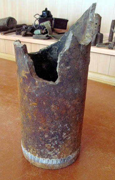

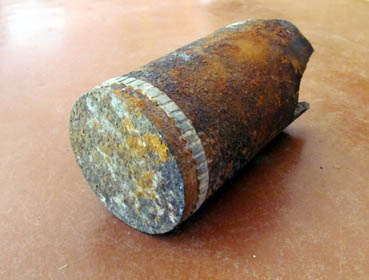

index.php?t=getfile&id=23669&private=0index.php?t=getfile&id=23668&private=0Школьному музею подарили снаряд времен ВОВ. Диаметр днища 150 мм (измерял ученической линейкой). Снаряд толстостенный. Наибольший размер до скола 350 мм. Снаряд предположительно немецкий, т.к. найден на месте гибели красноармейцев. Помогите определить из какого орудия он выпущен. Заранее благодарен.

Замерьте толщину ведущего пояска,и расстояние от его нижней кромки до донца снаряда.

Да,коллега,я имел ввиду ширину пояска конечно

Спасибо,что откликнулись! Шиирина пояска - 11-12 мм, расстояние до торца 24-25 мм.

Замерил точно. Ширина не смятой части пояска 12 мм. Расстояния до донышка снаряда 20 мм. Поясок медный.

Nikolay ! "Толстостенный" - понятие относительное. Вы, видимо, не видели бронебойных снарядов морской артиллерии крупного калибра. Rolling Eyes
Советую: кроме ширины ободков, посчитайте количество нарезов на них. Это уже будет более конкретный вопрос. Надеюсь, кто-то ответит.

Спасибо! Действительно не видел. Сухопутные мы Embarassed Толщина стенки 13-16 мм. Количество нарезов 48. Снаряд не морской артиллерии. Найден в степях Украины (Днепропетровская обл.). О-очень далеко от моря.
