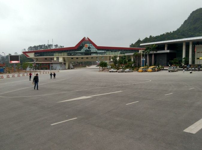

Переход вьетнамо-китайской границы был намечен на погранпереходе Донгданг Пинсян, находящемся в узком ущелье «проходе Дружбы». Правда после китайско-вьетнамской войны 1979 г. это название вызывает некоторое недоумение. Именно на направлении Донгданг Лангшон китайские войска при вторжении во Вьетнам понесли самые большие потери. В течение недели они превосходящими в 8 раз силами пытались захватить приграничный городок Донгданг и укрепления вокруг него (немаловажную роль в обороне Донгданга сыграли остатки французской укрепленной группы), а потом еще неделю продвигались к городу Лангшону, находящемуся в 14 км от Донгданга.
Сам переход границы предельно прост. Доезжаешь до погранперехода на вьетнамской стороне, идешь пешком в погранпереход, ни тебе толпы людей, ни задержек.
index.php?t=getfile&id=29407&private=0
Вьетнамский погранпереход

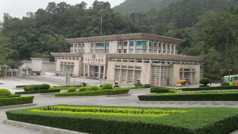

Выходишь из вьетнамского погранперехода, идешь 50 м и пересекаешь границу, здороваешься с китайским пограничником. Еще 50 м ходьбы по специальной дорожке с навесами и входишь в здание китайского погранперехода, пара вопросов, штамп в паспорте и все ты в Китае. На выходе из погранперехода можно найти городской автобус (до города Пинсяна около 5 км) или такси.
index.php?t=getfile&id=29408&private=0
Китайский погранпереход

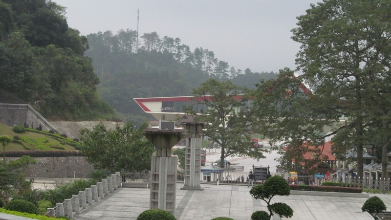

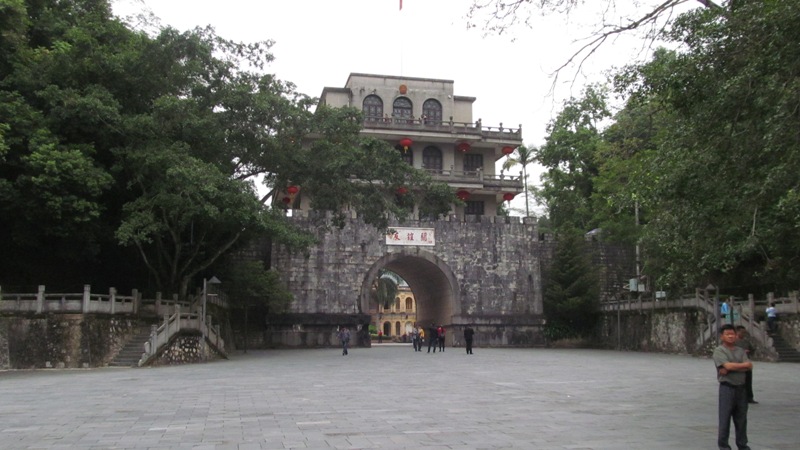

Сам погранпереход еще и историческое место, которое просто посещается большим количеством китайцев, которые таким образом дотягиваются до самых южных рубежей своей страны и фотофиксируют свои достижения на фоне вьетнамских гор и погранперехода.
index.php?t=getfile&id=29409&private=0
Площадка для фото, на заднем плане вьетнамский погранпереход
index.php?t=getfile&id=29410&private=0
Высота на границе
index.php?t=getfile&id=29411&private=0
Историческое место - ворота Дружбы, установленные в самом узком месте горного прохода

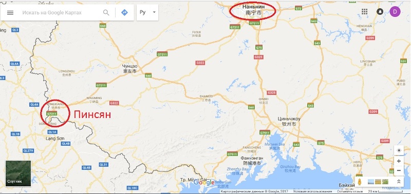

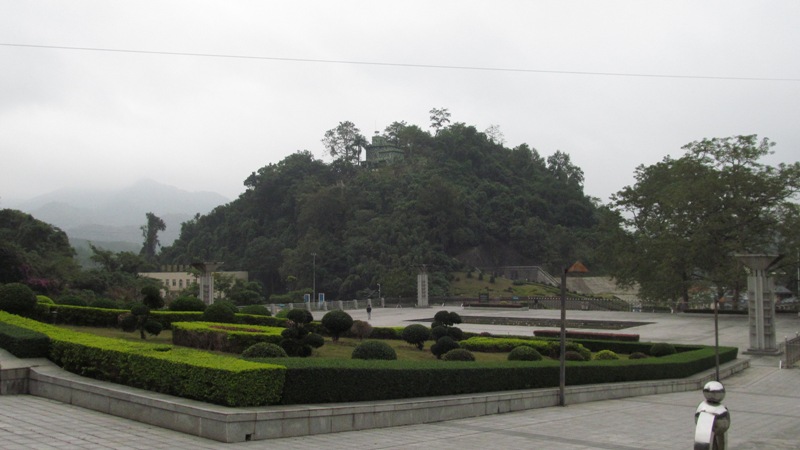

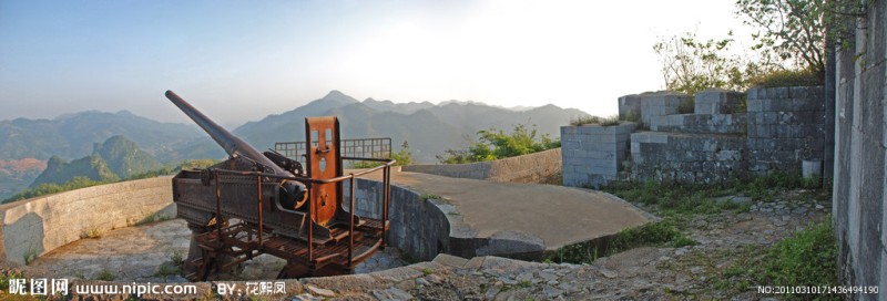

Причины выбора погранперехода связаны с тем, что на высотах, окружающих «проход Дружбы» расположена китайская приграничная крепость, построенная после китайско-французской войны 1884-1885 гг., вооруженная в том числе береговыми 120-мм орудиями Круппа. И это при удалении от берега моря более чем на 150 км.
index.php?t=getfile&id=29418&private=0
Общая карта, показывающая удаление Пинсяна от морского побережья, на севере следующая точка посещения - город Наньнин

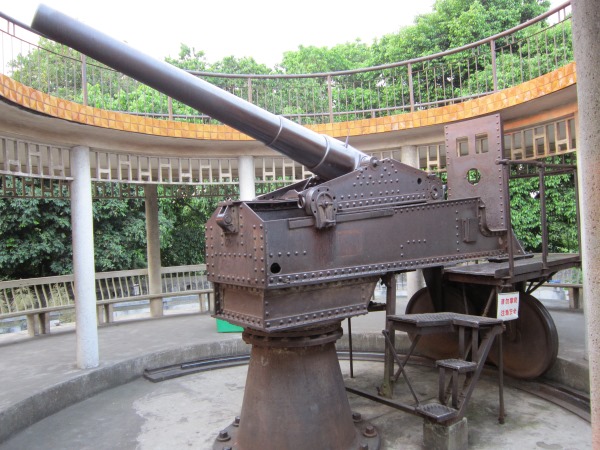

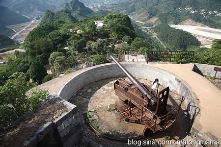

Одно из этих 120-мм береговых орудий было перенесено в Пекин в музей Народно-освободительной армии Китая, вот здесь есть его фото https://fortoved.ru/forum/index.php?t=msg&th=2878&pre vloaded=1&rid=127&S=c1362090ffffd9b11438f87805c66121 &start=30, но как минимум одно орудие осталось на своей огневой позиции.
Большое количество фотографий орудий, размещенных на высотах вблизи Пинсяна, имеется в Интернете благодаря активности китайских туристов, путешествующих сейчас не только по закоулкам своей родины, но и по всему миру.
index.php?t=getfile&id=29413&private=0
index.php?t=getfile&id=29414&private=0
120-мм береговое орудие Круппа в Пинсяне

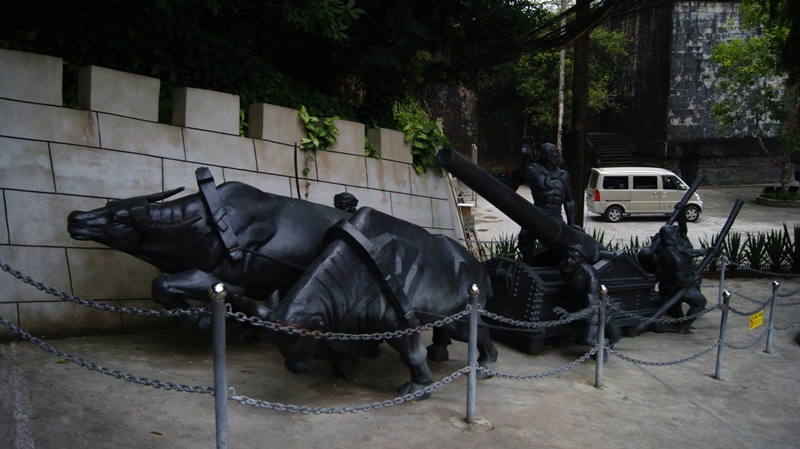

Но, к сожалению посетить саму крепость не удалось. Пересекал границу уже вечером, когда доступ наверх к укреплениям был закрыт, а утром оказалось, что иностранцев не пускают на высоты, нависающие над территорией соседнего Вьетнама. Т.е. пройти во Вьетнам и из Вьетнама ты можешь, но вправо и влево по подготовленным туристическим тропам и историческим местам возможно пройти только гражданам Китая.
Поэтому осталось только сожалеть о таком казусе, довольствоваться фотографиями скульптуры, показывающей доставку орудий на вершину горы, и планом, позволяющим определить расположение укреплений, и двигаться дальше.
index.php?t=getfile&id=29415&private=0
Скульптурная композиция
index.php?t=getfile&id=29416&private=0

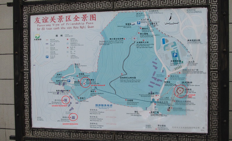

План, в том числе показывающий места укреплений

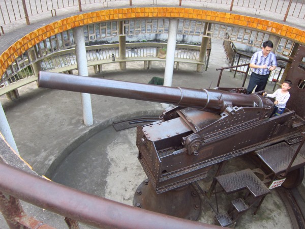

Следующим пунктом назначения был крупный город Наньнин административный центр Гуанси-Чжуанского автономного района, или как называли его раньше провинции Гуанси. Нань - морфема, означающая юг, а Нин - не совсем ясно, возможно в одном из значений оно обозначает край земли. Рядом с Владивостоком есть Дуннин - восточный "Нин", где-то на границе с Синьцзяном Синин, т.е. западный "Нин". Ну а на юге - Наньнин.
Здесь в центре города на одном из невысоких холмов также осталась огневая позиция еще одного 120-мм берегового орудия Круппа. На высоком постаменте расположено это орудие, а вокруг него возведена круглая каменная стена с парапетом сверху для стрелков и небольшими ружейными амбразурами. И опять мир Интернета позволил узнать об этом береговом орудии, размещенном вдали от моря.
index.php?t=getfile&id=29433&private=0
index.php?t=getfile&id=29434&private=0
index.php?t=getfile&id=29435&private=0
Китайские фото 120-мм берегового орудия Круппа в Наньнине

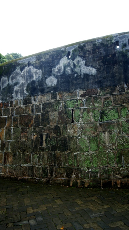

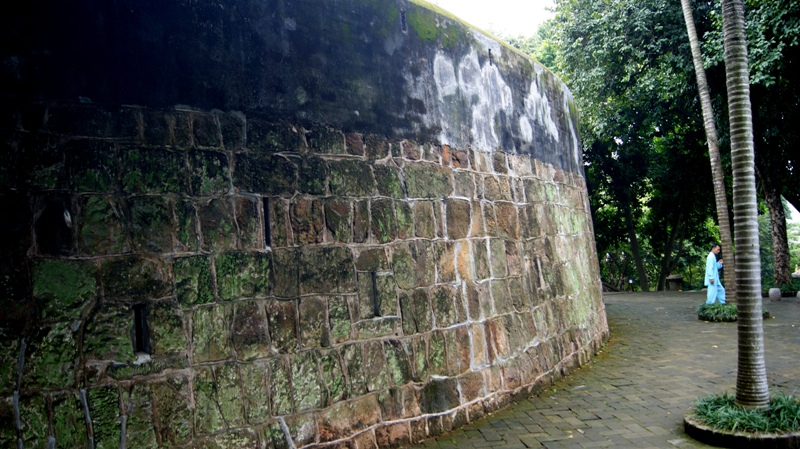

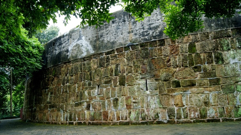

Общая высота оборонительной каменной стены составляет 440 см, в том числе 150 см высота верхнего парапета для стрелков, толщина стены составляет 85 см. Диаметр этого каменного кольца - приблизительно 25-30 м.
index.php?t=getfile&id=29437&private=0
index.php?t=getfile&id=29438&private=0

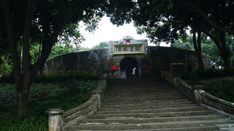

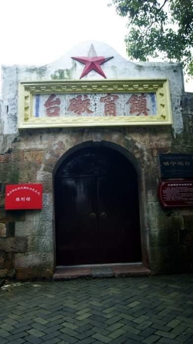

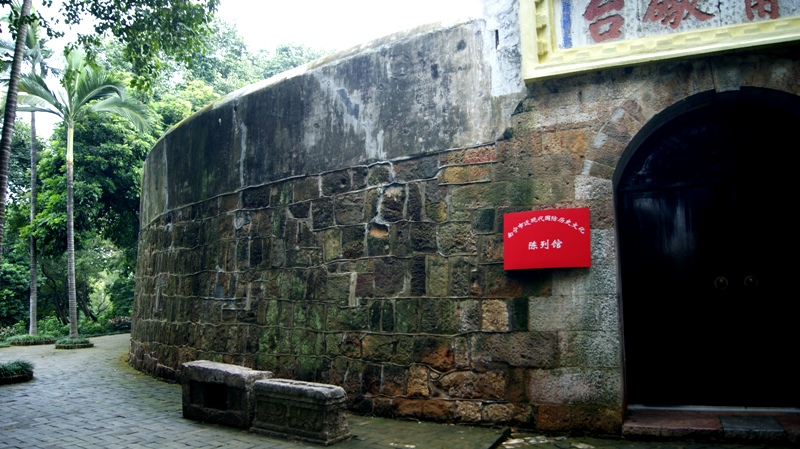

В стене расположены двое ворот, а также 20 групп ружейных амбразур по 3 штуки размерами каждой 40х6 см.
index.php?t=getfile&id=29439&private=0
index.php?t=getfile&id=29440&private=0
index.php?t=getfile&id=29441&private=0
Участки оборонительной стены
index.php?t=getfile&id=29442&private=0
Ворота с поздней символикой - Красной звездой

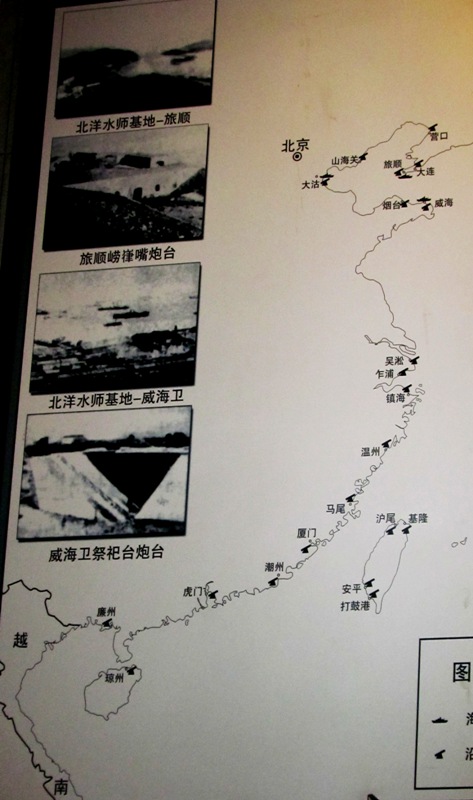

Теперь собственно к береговой обороне Китая второй половины 19 века. Одним из поводов к дальнейшему этапу изучению береговой обороны Китая во второй половине 19 века послужила увиденная в 2015 году в музее крепости Дагу карта береговых крепостей Китая.
index.php?t=getfile&id=29443&private=0
Здесь помечены почти все места расположения береговых крепостей в Китае периода строительства 1870-1908 гг. До того момента как вникать во все тонкости и этапы строительства береговых укреплений в Китае предложу переместиться в самую южную укрепленную точку побережья - порт Хайкоу, расположенный на острове Хайнань.

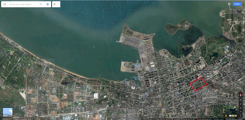

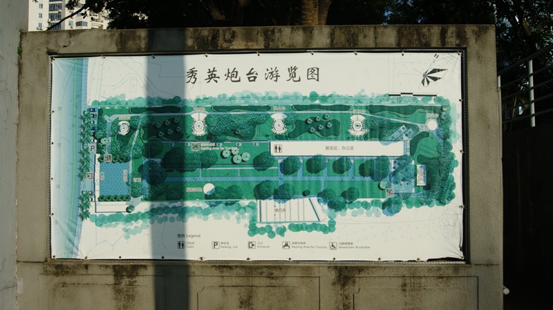

Основной порт острова Хайнань Хайкоу, расположенный на южном берегу пролива, отделяющего материковый Китай от острова. После франко-китайской войны 1884-1885 гг. для его защиты была построена батарея Сюин (Xiuying paotai), решение о строительстве было принято в 1887 году строительство которой завершилось в 1891 году. Батарея была возведена на холме, отстоящем примерно в 2 км от порта и в 1200 м от береговой черты.
index.php?t=getfile&id=29444&private=0
Прямоугольником показано место расположения батареи в современной городской застройке Хайкоу

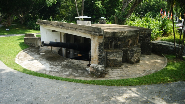

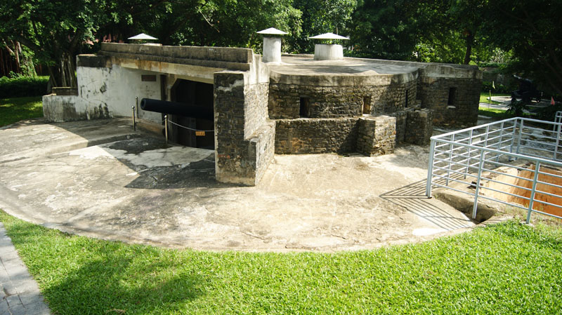

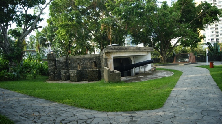

Батарея устроена линейно, в середине ее расположены три орудийных дворика для 240-мм германских орудий, а по флангам два дворика для 150-мм орудий.
index.php?t=getfile&id=29445&private=0
План батареи
Расстояние между двориками составляет около 40 м. Гарнизон батареи составлял 66 человек. Вообще-то эта береговая батарея находилась в строю до 1939 г., когда остров Хайнань был захвачен японским десантом. Поэтому уже позже в период войны с Японией над четырьмя орудийными двориками были устроены казематы, стены которых были кирпичные, а покрытие - железобетонное. На серьезный обстрел такое сооружение не было рассчитано, но вот от авианалетов японских самолетов вполне могло уберечь.
index.php?t=getfile&id=29446&private=0
index.php?t=getfile&id=29447&private=0
Крайний левый орудийный дворик для 150-мм орудия, над которым установлен каземат. Внутри дворика установлен макет орудия.
index.php?t=getfile&id=29448&private=0
Крайний правый орудийный дворик для 150-мм орудия, в дворике установлен макет орудия.

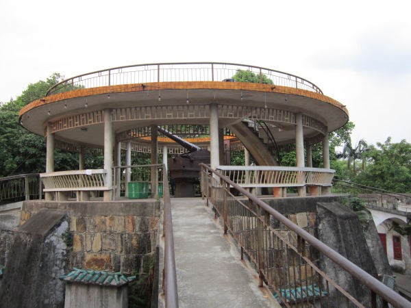

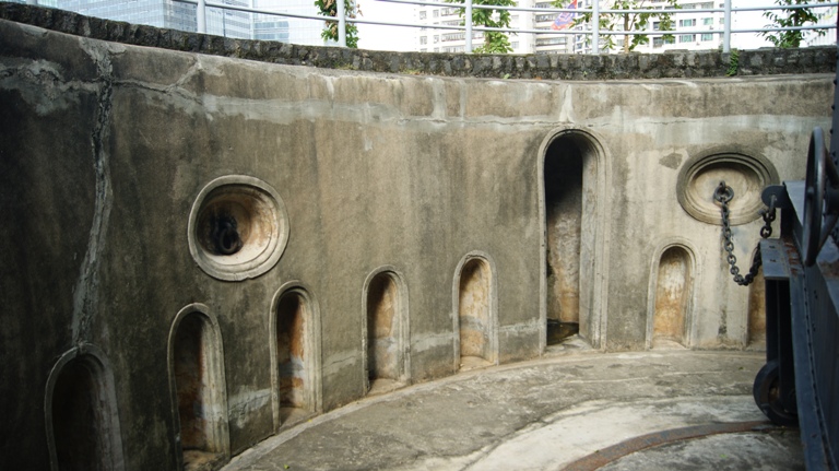

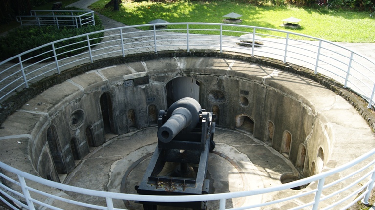

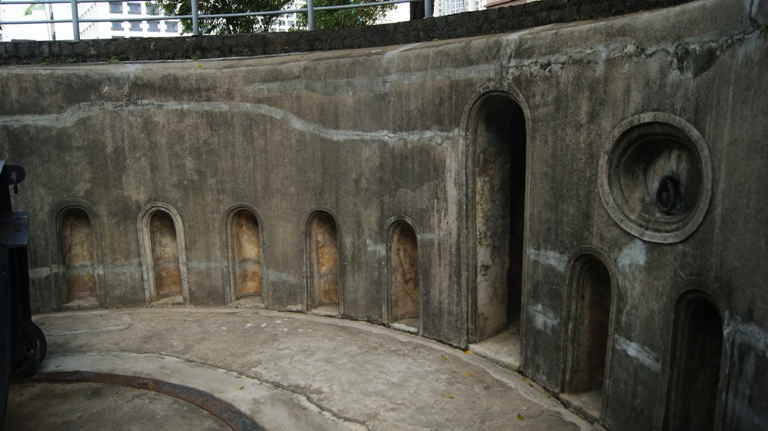

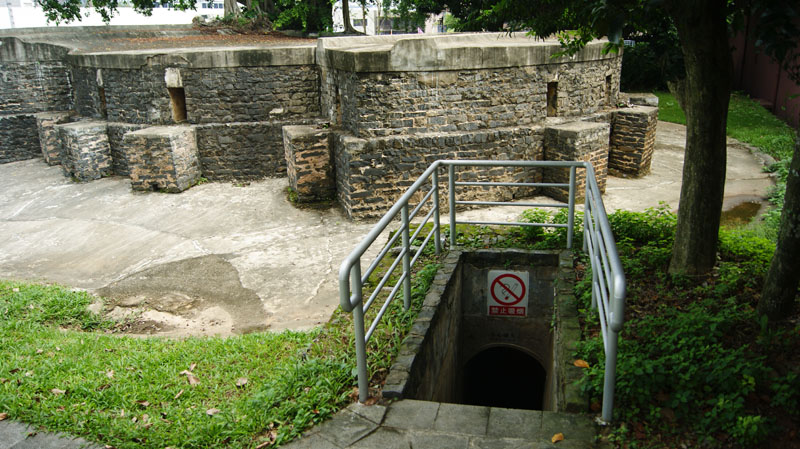

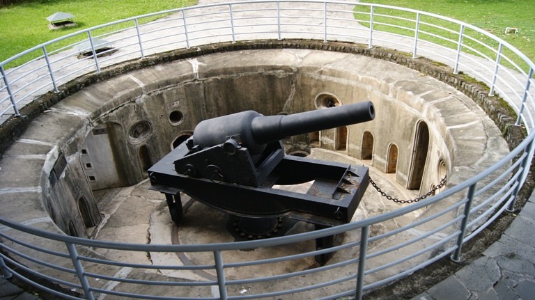

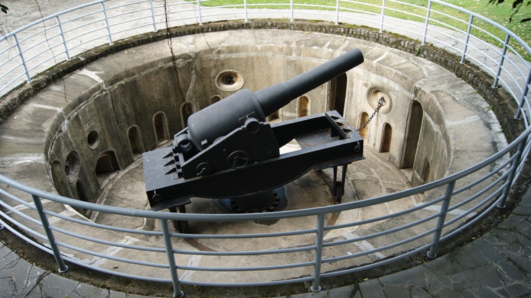

Так как крайний правый дворик представляет собой изначальный вариант, то хотелось бы уделить ему большее внимание. Макет орудия изображает английское дульнозарядное нарезное орудие Армстронга, которое поставлялось в Китай как из Великобритании, так и в больших количествах изготовлялось самим Китаем. Однако встречались данные, что на вооружении батареи стояли все-таки 150-мм пушки Круппа.
Орудийный дворик для 150-мм орудий имеет диаметр 675 см.
index.php?t=getfile&id=29449&private=0
index.php?t=getfile&id=29450&private=0
Орудийный дворик хорош со всех ракурсов.

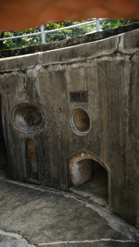

Здесь имеется 19 ниш для снарядов высотой 82 см, а также 4 большие ниши для укрытия личного состава.
index.php?t=getfile&id=29451&private=0
index.php?t=getfile&id=29452&private=0
Вид внутри орудийного дворика
Подача снарядов и зарядов осуществлялась с каземата подачи через окна подачи.
index.php?t=getfile&id=29453&private=0

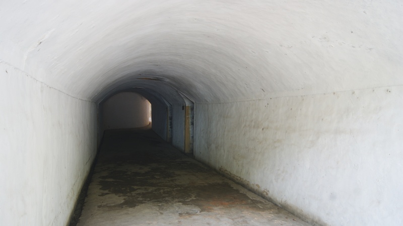

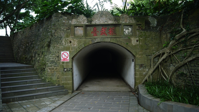

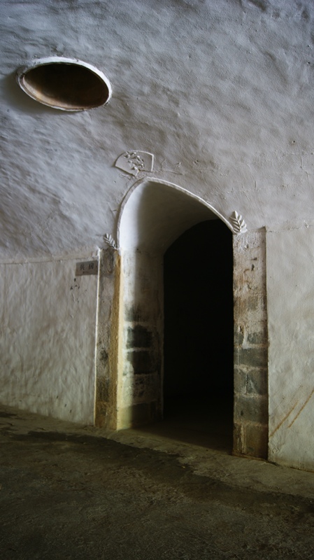

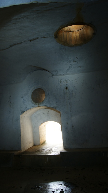

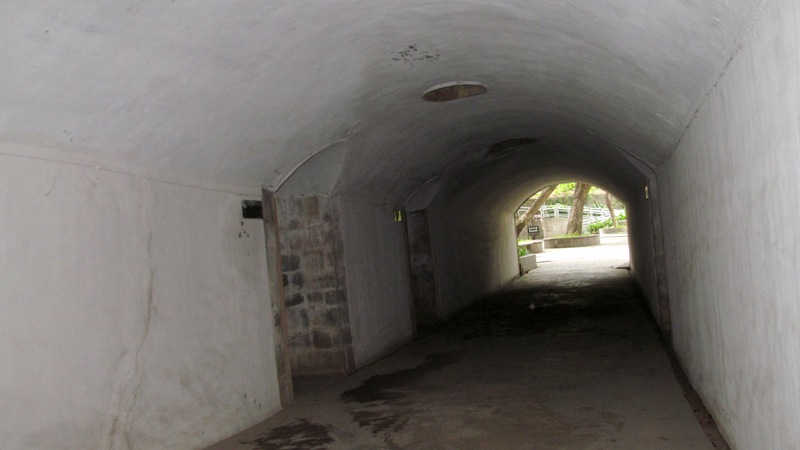

Из орудийного дворика сначала выходит потерна шириной 110 см, которая далее расширяется в коммуникационную галерею шириной до 290 см.Общая длина коммуникационной галереи составляет около 25 м.
index.php?t=getfile&id=29454&private=0
index.php?t=getfile&id=29455&private=0

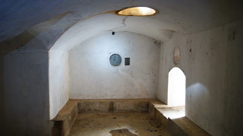

Справа от коммуникационной галереи (при движении в сторону орудия) расположены два погреба, находящиеся на одном уровне с коммуникационным коридором. Длина каждого составляет около 10 м, а ширина 3,2 м. Входы из коммуникационной галереи в погреба имеют ширину 120 см и красиво оформлены различными вензелями.
index.php?t=getfile&id=29456&private=0
index.php?t=getfile&id=29457&private=0
Слева (по направлению движения к орудию)расположен вход в небольшой погреб, который также оформлен вензелями.
index.php?t=getfile&id=29458&private=0

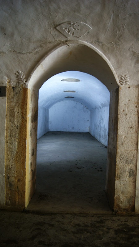

Собственно слева расположенный погреб небольшой, размерами 5х3 м.
index.php?t=getfile&id=29459&private=0

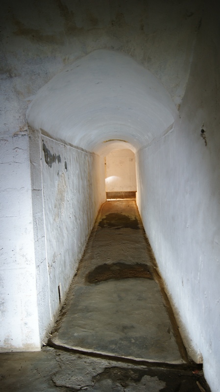

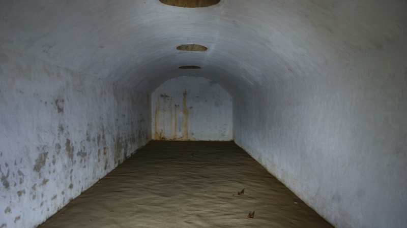

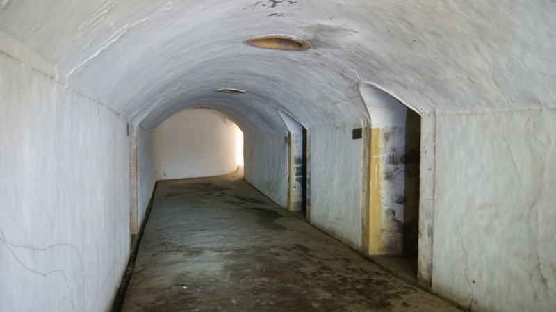

От этого погреба параллельно коммуникационной галерее отходит потерна длиной около 10 м в каземат подачи боеприпасов в орудийный дворик.
index.php?t=getfile&id=29460&private=0
Потерна в каземат подачи
index.php?t=getfile&id=29461&private=0
index.php?t=getfile&id=29462&private=0
Общий вид каземата подачи

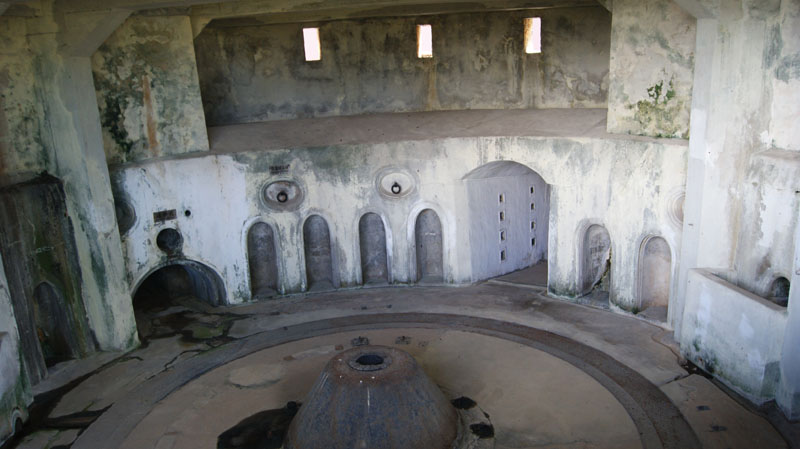

Но продолжу, теперь уже про дворики для 240-мм береговых орудий Круппа.
index.php?t=getfile&id=29469&private=0
index.php?t=getfile&id=29465&private=0
Общий вид, скорее не двориков, а казематов, но виден общий размер. Хорошо вида выемка в бетоне для установки орудия в горизонтальном положении
index.php?t=getfile&id=29466&private=0
Вход в дворик сбоку от дворика

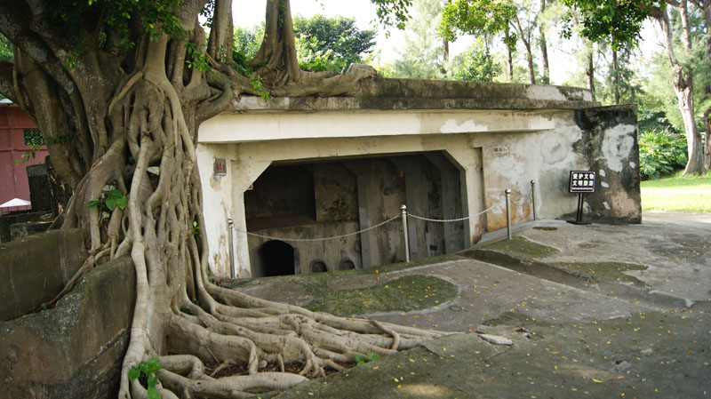

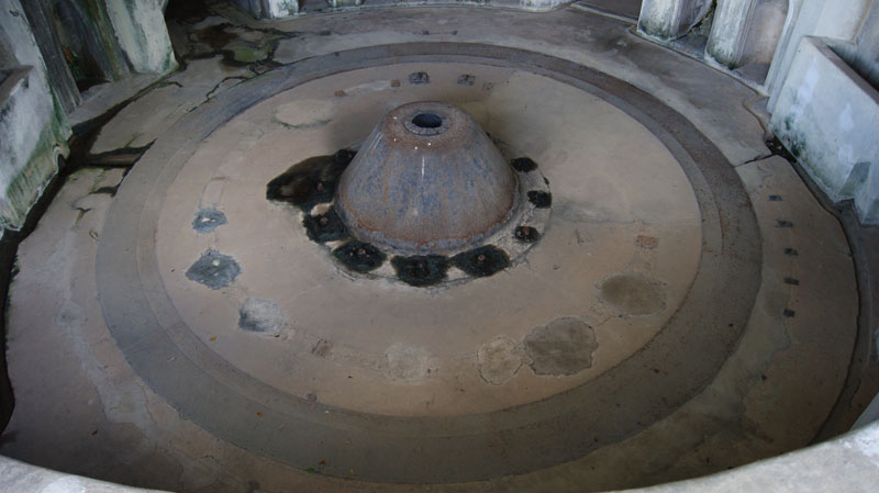

Кольцевые орудийные дворики для 240-мм орудий имеют диаметр 810 см см и высоту 200 см. В дворике имеется 20 ниш для снарядов кранцев первых выстрелов, устанавливаемых горизонтально, их высота 108 см, а также имеется 4 большие ниши, вероятно для укрытия личного состава.
index.php?t=getfile&id=29467&private=0
Посередине дворика имеется опорная тумба орудия
index.php?t=getfile&id=29468&private=0
