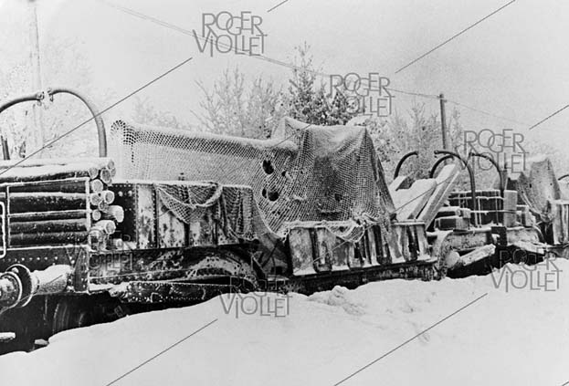

Следом за «Кёнигсбергом» на оккупированное петергофско-стрельнинское побережье враги перебросили из Усть-Двинска морскую железнодорожную батарею «BLÜCHER» [Блюхер]. По мнению исследователей, она состояла из 193-й и 194-й ж/д батарей 10-го артдивизиона КБФ, оставленных советскими войсками летом 1941 г. со снятыми затворами на северо-западном берегу р. Лиелупе перед взорванным ж/д мостом. Вооружением батареи были три 152-мм. пушки «Канэ» (15,2-сm. KL / 43 russ.). В силу отсутствия штатного тепловоза батарея будет использоваться как стационарная.
27 декабря 1941 г. батарея прибыла в Красное Село. Выбор основной и запасной огневых позиций «Блюхера» производился 1 января 1942 г., а 17 января 1942 г. она открыла огонь. В силу дефицита немцы использовали при стрельбе из орудий «Канэ» этой батареи боеприпасы трёх типов: латышские (89 шт.), финские (600 шт.) и русские (425 шт.); некоторые из них приходилось подвергать переделке.
На июль 1943 г. численность личного состава батареи составляла 184 чел.; средством самообороны была колючая проволока; средствами ПВО 2 шт. Flak 2 cm. 38, 2 шт. Pak 4,5 (советский), 1 шт. Granat-Werfer 8 cm., 1 шт. M.G. 13, 5 шт. M.G. 34.

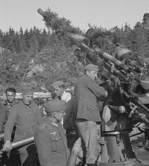

В июне 1942 г. командование группы армий «Север» запросило у военно-морской группы «Север» одну или несколько современных береговых батарей «исключительно для борьбы с судоходством в Финском заливе». В результате этого к концу августа 1942 г. юго-западнее Стрельны в строй вступила трёхорудийная (по другим данным 4-х орудийная) батарея «STRELNA» [Стрельна], вооружённая перевозимыми на полуприцепах 155-мм. французскими пушками (Canon de 155 mm. KM 32 frz.) с максимальной дальностью стрельбы 27,5 км. Известно, что прибыли они из Франции (на вооружении французского флота находилось 16 таких орудий), через Таллин.
Штатный боезапас батареи составлял 1300 снарядов.
В июле 1943 г. численность личного состава батареи составляла 146 чел.; средством самообороны являлась колючая проволока; средствами ПВО 2 шт. Flak 2 cm. 38, 2 шт. Pak 3,7, 5 шт. M.G. 34, 2 шт. M.G. Lafetten 34, 2 шт. s. Granat-Werfer 8 cm., 1 шт. Scheinwerfer 150 cm.
В июне 1943 г. батарея попадёт под массированный артобстрел советской артиллерии, до конца лета в строю будет оставаться только одно орудие; планировалась замена всех четырёх орудий батареи на новые.

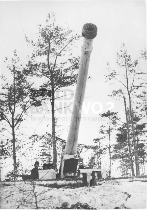

Осенью 1942 г. с целью «дальнейшего усиления морского фронта под Ленинградом» в строй будут введены ещё две береговые батареи, вооружённые советскими орудиями. Боеприпасы к ним собирали в Либаве, Динамюнде, о. Эзель, о. Даго, о. Вульф и др., причём снарядов оказалось больше, чем патронов:
1./ У д. Ижорка немцы установили три 130-мм. пушки «Б-13», снятые в начале октября 1942 г. на захваченной советской 3 х 130-мм. батарее мыса Такхуна о. Даго (по словам противника предварительное восстановление орудий заняло месяцы работы). Батарею назвали «ISHORKA» [Ижорка].
Штатный боезапас батареи составлял 1060 снарядов. На июль 1943 г. численность личного состава батареи составляла 109 чел.; средством самообороны являлась колючая проволока; средствами ПВО 2 шт. 2 cm.Flak 38, 1 шт. 7 cm. Pak (немецкий), 1 шт. Granat-Werfer 8,2 (советский), 4 шт. M.G. 34 m. Lafetten 34, 1 шт. M.G 13, 1 шт. M.G. 08, 2 шт. M.G. russ., 2 шт. Scheinwerfer 60 cm. + 1 шт. Scheinwerfer 150 cm. Батарея была эвакуирована в середине октября 1943 г. по железной дороге.
2./ У д. Коркули немцы установили три 130-мм. пушки «Б-13-1С», снятые в начале октября 1942 г. на захваченной советской 4 х 130-мм. батарее Либава-северная (по словам противника предварительное восстановление орудий заняло месяцы работы). Саму батарею назвали «KORKULI» [Коркули].
Штатный боезапас батареи составлял 1000 снарядов. На июль 1943 г. численность личного состава батареи составляла 146 чел.; средством самообороны являлась колючая проволока; средствами ПВО 2 шт. Flak 2 cm. 38, 1 шт. Pak 4,5 (советский), 1 шт. Pak 3,7 (немецкий), 1 шт. Granat-Werfer 8,2 (советский), 4 шт. M.G. 34 m. Lafetten 34, 1 шт. M.G 13, 1 шт. M.G 08, 2 шт. Scheinwerfer 60 cm. + 1 шт. Scheinwerfer 150 cm. В январе 1944 г. захвачена наступавшими советскими войсками.

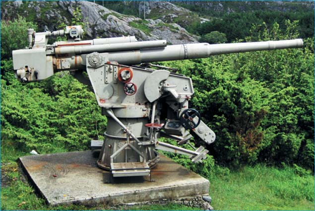

Также в состав 239-го морского зенитного батальона входили: 88-мм. батарея «Морской чёрт» [SEETEUFEL] (4 х 8,8 Flak)., и 37-мм. батарея «Эрика» [ERICA] (5 х 3,7 Flak). При этом «Морской чёрт» по состоянию на лето 1943 г. привлекался в т.ч. для морских целей.

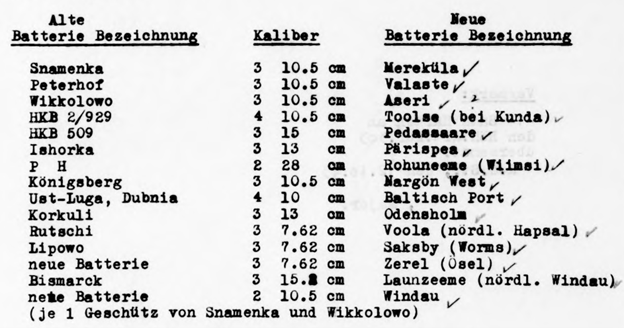

К концу ноября 1943 г. были демонтированы орудия и заминированы позиции батарей: «Принц Генрих» (2 х 280-мм.), «Ижорка» (2 х 130-мм.), «Викколово» (4 х 105-мм.), «Знаменка» (4 х 105-мм.), ж/д «Блюхер» (3 х 152-мм.). На своих позициях всё ещё оставались «Коркули» (4 х 130-мм.), «Петергоф» (3 х 105-мм.), «Кёнигсберг» (3 х 105-мм.) и Seeteufel (88-мм.), ожидая отдельного приказа от командования 50-го армейского корпуса.
30 сентября 1943 г. началась эвакуация батареи «Знаменка»; 6 октября её 105-мм. орудия привезли в Нарву, откуда одно направили на батарею в Азери, а три в Мерекюлю. В тот же день 6 октября в Таллине прибывшие туда четыре 105-мм. пушки батареи «Викколово» распределили поровну между батареями Азери и Виндава.
