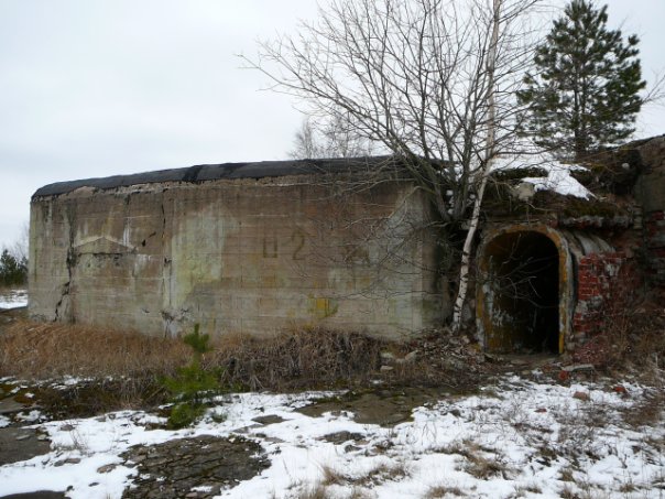

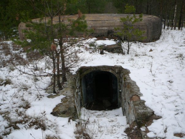

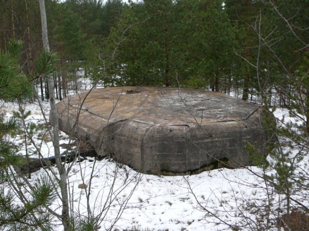

Вот, для возбуждения интереса, напр.:
index.php?t=getfile&id=3143&private=0
index.php?t=getfile&id=3142&private=0
index.php?t=getfile&id=3141&private=0
index.php?t=getfile&id=3140&private=0
index.php?t=getfile&id=3139&private=0
  • Вложение: x_c38cf9c6.jpg
    (Размер: 64.47KB, Загружено 1454 раза)
  • Вложение: x_8654aa98.jpg
    (Размер: 72.56KB, Загружено 1469 раз)
  • Вложение: x_419b4b31.jpg
    (Размер: 77.43KB, Загружено 1422 раза)
  • Вложение: x_60fcebfd.jpg
    (Размер: 87.05KB, Загружено 1469 раз)
  • Вложение: x_616c574a.jpg
    (Размер: 94.54KB, Загружено 1444 раза)
С ув. AIG
[Обновления: вт, 07 апреля 2009 10:46] от Модератора
Re: Кингисеппский УР [сообщение #6247 является ответом на сообщение #6244] пн, 06 апреля 2009 11:58 Переход к предыдущему сообщенияПереход к следующему сообщения
Якие красивые галереи вроде бы из сборных элементов!
Это тоже Кингисепский УР, что ли?

Всё он
Не через эту ли "ранее неизвестную бойцам поттерну" выбирались из ДОТ легендарные герои?
