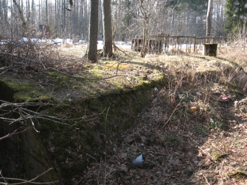

Когда Вы с Сергеем осмотрели батарею в Келломяки и сделали фотоотчёт, что меня поразило более всего, как оплыли "ямы" в сравнении с 1975 годом, когда я впервые осмотрел эту позицию. Даже песок не покрылся дёрном, а местами сохранялась бревенчатая плакировка бруствера. И это два.
Бóльшие по площади и менее глубокие арт. ровики батареи Ваммельсуу, в сравнении с узкими и глубокими ходами сообщения, естественно сохранились хуже. Не следует забывать и "хоз. деятельности" местных жителей, а позиция – окраина посёлка Серово, и не далее, как два года назад, на бугре стоял жилой дом. Ныне от него остался один фундамент и две печи.
index.php?t=getfile&id=17048&private=0
На переднем плане бетонное убежище, на дальнем - остатки огорода, дома и фундамента его. Видны круглые "голландки". У одной из них, осенью 1985 года, я пил чай с хозяином дома. Теперь прах и тлен. Кстати, убежище использовалось хозяином как погреб...боевых запасов капусты и картофеля. Это к разговору о назначении этих убежищ, пусть и с долей юмора. Финны также могли хранить в этих убежищах что угодно - от личного состава Laughing , картофеля и капусты, до БЗ батареи.
Но суть даже не в этом. Я послал запрос финским сотоварищам. Ищут. Меня ныне более волнует вопрос калибра и тип тех орудий. А главным аргументом (пока) является упоминаемая схема, где совершенно чётко показана арт.позиции с директрисой стрельбы в залив.
