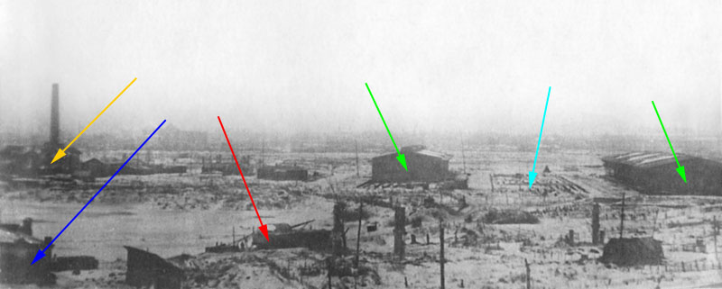

А что, если нам совместно попривязывать огневые позиции ж.д. артиллерии, построенные в Ленинграде в период блокады? С меня кое-какие исходные данные для размышлений.
Для повышения эффективности тему постараюсь поддерживать как здесь, так и на эраунде
http://www.forum.aroundspb.ru/index.php?t=msg&rid=0& S=da3c2e7ff21767093eaa237bd630ae2e&th=14081&goto=150 059#msg_150059
Первая задачка описана там же: показать на современной карте точку стояния 130 мм транспортера с приведенного снимка.
index.php?t=getfile&id=21007&private=0
  • Вложение: seaport_web.jpg
    (Размер: 72.84KB, Загружено 2427 раз)

Доброволец
Сообщений: 525
Так а в чем проблема-то? В Гатчине в архиве же вроде есть координаты позиций ЖДАУ за 1942-1943 гг.
И координаты позиций немецкой артиллерии и других целей южнее Питера - там же.

LlaBvuH
Сообщений: 1083
Угу.
Координаты дают квадрат, который как бы очень немаленький. Искать по ним что-либо малозаметное на местности - дело довольно утомительное. Если же объект давно уничтожен - уточнить его положение можно только по словесным описаниям и фотоснимкам.

Доброволец
Сообщений: 525
В Гатчине кроме координат во многих случаях еще калечки приложены, где простенько тушью пути набросаны и показано, где транспортер стоит, а рядом точки попаданий немецких снарядов при их обстреле советских позиций.
Но, стоит иметь в виду, что транспортеры стояли по Ленинградскому узлу в 1942-1944 годах практически повсеместно.

LlaBvuH
Сообщений: 1083
Доброволец
Если есть чем поделиться, то препятствовать не буду Smile Сам я до фондов батарей сомневаюсь, что доберусь. Разве только загляну чисто символически
Это все конечное так, но я все-таки попытаюсь навести систематизацию и м.б. найти что-то на местности.

Доброволец
Сообщений: 525
Делиться пока нечем. Прошлым летом посмотрел документы, но ничего не заказывал копировать - у них типа все в отпусках были. А потом меня затянул РГА ВМФ.
То, что касается поиска каких-то сооружений и следов на местности - то, мне кажется, в пределах самого города это бесполезное дело. В-основном использовались ТМ-1-180 и системы меньшего калибра. Они имели круговой обстрел и могли стрелять почти из любой точки. Например, многие ЖДАУ базировались на ст. Новая Деревня. Ну и что там Вы найдете?
Если и есть смысл искать - то только за городом. Кое-где строили усы и ветки для ЖДАУ. От них насыпи могли остаться.
В частности ЖДАУ использовалась Сертоловская ветка - она частично действует, а дальше к Черной речке земляное полотно осталось. Я ходил там где-то в конце 1990-х.

LlaBvuH
Сообщений: 1083
Тема №2 - где точно в районе Автово располагалась огневая позиция 130 мм транспортеров.
Материалы по теме:
http://www.forum.aroundspb.ru/index.php?t=msg&th=14081&a mp;goto=150323#msg_150323
Re: Огневые позиции ж.д. артиллерии в Ленинграде 1941-44 [сообщение #44356 является ответом на сообщение #44285] чт, 11 апреля 2013 23:33 Переход к предыдущему сообщенияПереход к следующему сообщения
Доброволец
Сообщений: 525
Откуда такая уверенность, что это Автово? Место на ст. Автово не похоже.
Re: Огневые позиции ж.д. артиллерии в Ленинграде 1941-44 [сообщение #44357 является ответом на сообщение #44356] пт, 12 апреля 2013 09:05 Переход к предыдущему сообщенияПереход к предыдущему сообщения
LlaBvuH
Сообщений: 1083
За что купил - за то продаю. В подписях к снимкам сказано про станцию Автово. Другое дело, насколько это понятие "Автово" широко воспринималось в 1944 г.
