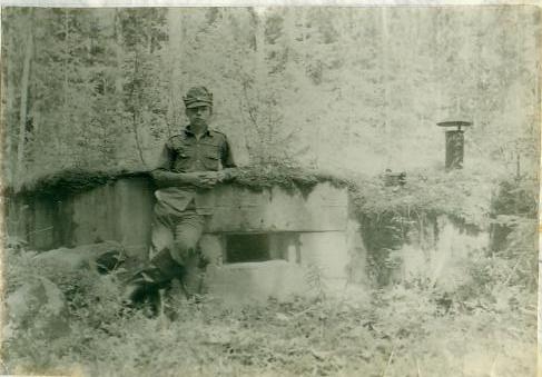

Как это выглядело в 1975 году:
Двери в ДОТы были простые, деревянные полотна из шпунтованной доски, набитой под 45 градусов. В доте, прямо перед входом – дренажный люк. Дренажная система уходила под уклон местности довольно далеко, в деревянные и бетонные колодцы (как на фотографии выше). В колпаках, помимо станков для пулеметов ( горизонтальная и вертикальная дуги со шкалой, механизм вертикальной и горизонтальной наводки) – трубопроводы (два), видимо для подачи воды к пулеметам и в качестве переговорного устройства ( как на старых кораблях). Для отвода стреляных гильз - короб из труб квадратного сечения и сложной конфигурации. На стенках – кронштейны для коробок с пулеметными лентами. Помимо выложенных на фото выше колпаков , гладких и с бесформенными выступами, были колпаки, утыканные арматурными штырями ( как иглы у ежа). Возможно , для обеспечения снарядных рикошетов (?) или для крепления маскировки (?). В некоторых ДОТах лаз в колпак закрывался люком. В помещениях были навалены доски (остатки деревянных нар (?). В углу – печка, стандартная , из 200 литровой бочки , но не кустарная , а явно фабричного производства, со всеми печными причиндалами ( колосники, топочная и поддувальная дверца) По бокам печки – ручки для переноски. Железная труба – через потолок выходила наверх, сантиметров на 50 над уровнем земли. Внутреннее оборудование лучше всего очевидно сохранилось ( в смысле ознакомления с устройством) в затопленных дотах. Но разумеется в них все это оборудование проржавело насквозь.
Помимо ДОТов с колпаками, которых много по Свири , там были сооружения которые . я больше нигде не встречал. Это капониры классической схемы. Вход , направо и налево – боевые отделения с амбразурами, для стрельбы вдоль фронта, прямо – дверь в укрытие, тоже человек на десять. Толщина стен – сантиметров 50. Сверху - плоская крыша из броневого листа ( около 5 см). Видел 4 таких одинаковых сооружения .
У одного крыши не было ( толи не успели установить , толи, кто то снял).
index.php?t=getfile&id=2361&private=0
  • Вложение: свирь.JPG
    (Размер: 78.00KB, Загружено 2673 раза)
[Обновления: ср, 28 января 2009 14:06]

Хм, прямо "архивное" фото!
Спасибо!
Арматура, торчащая из колпака (приварена?) это конечно для крепления бетонного или бутового прикрытия. Финны были помешаны на маскировке (что есть очень хорошо, ибо маскировки много не бывает) и они полностью стремились скрыть даже такие мизерные цели как свои одноамбразурные колпаки.
Они ставили колпак на место, а потом (если возможность такая была) покрывали его со всех сторон - с боков, сверку - тонким слоем либо бутобетона, либо бутовой кладки. В итоге многие колпаки даже колпаками то не выглядят - броня полностью скрыта, одна амбразура видна. Кстати в этой ветке колпак одной из ОТ так и заложен, только над амбразурой немного брони видно: может сползла часть кладки от времени, а может быть в данном случае ее там и не "приклеивали"...
Возможно, впрочем, такое полное сокрытие брони имело и защитную функцию - против бронебойных снарядов.
Упомянутые Вами капониры (видимо, на фото именно) уже были известным нам по рассказам тех, кто там бывал около года назад. Это сооружение действительно нетипично для финнов в этот периода. Нигде такого больше ни видали. Впрочем, за 3 военных года финны возвели только на нашей территории по нашим прикидкам около полутора тысячи железобетонных объектов. Так что кто его знает, может быть эти капониры как раз и являются типичными для тех участков, на которых мы не бывали?..
