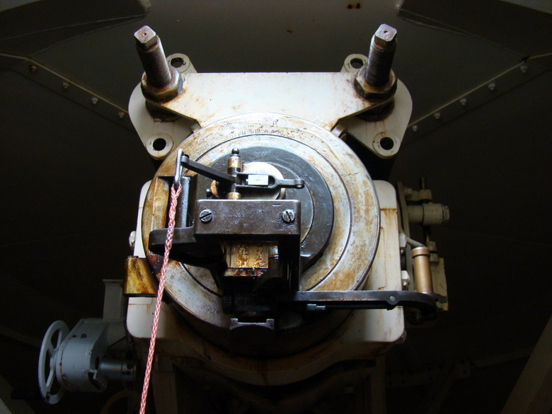

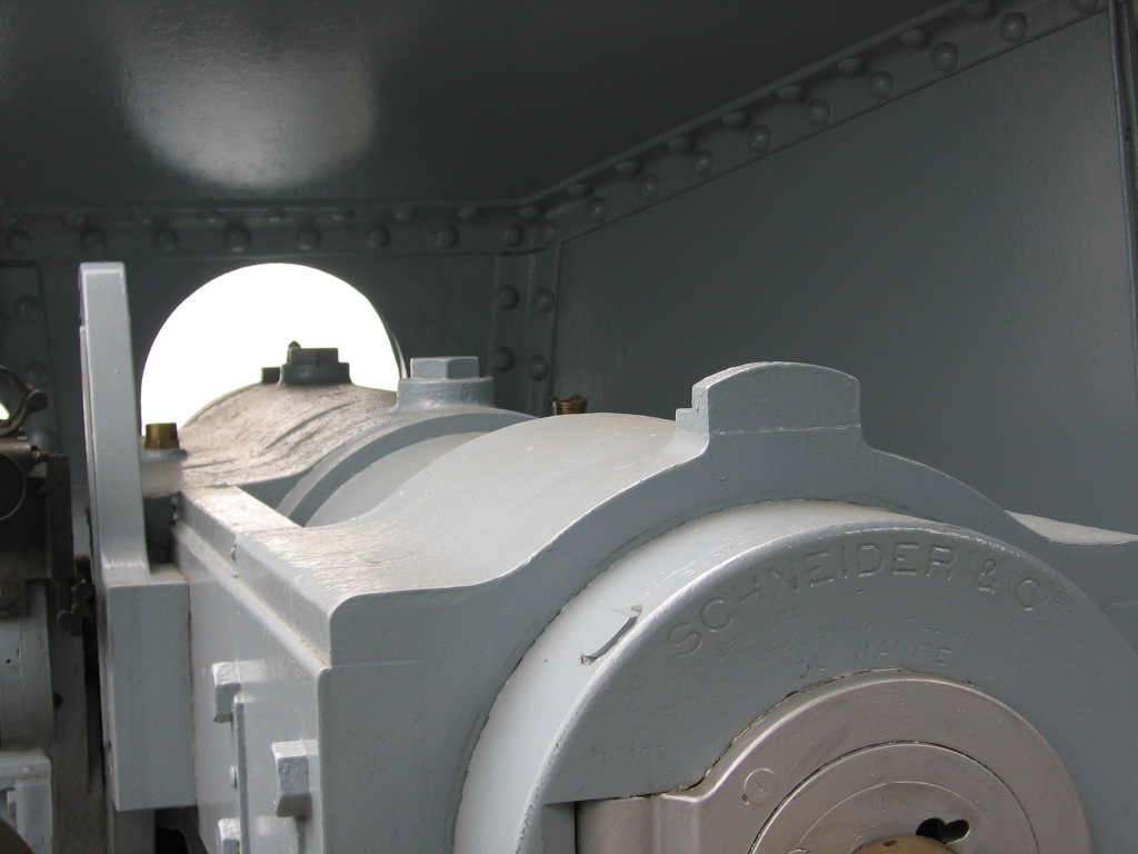

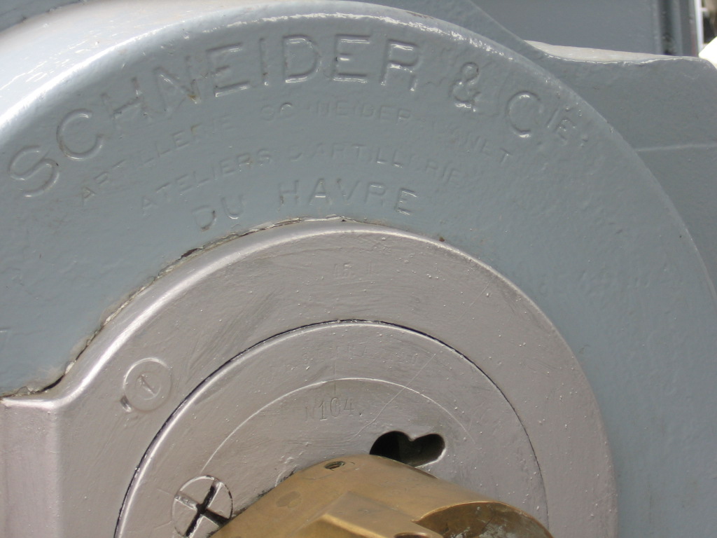

Коллега bell прислал фото казённых частей орудий №197Ш и №203Ш(???), мне видится №208Ш, а это орудие с Обручева. Никаких годов и близко нет.
Справа набиты цифры веса орудия в пудах, слева заводской номер.
Почему нет года? Потому что все орудия из одного заказа и год обозначен в формулярах.
index.php?t=getfile&id=18010&private=0
index.php?t=getfile&id=18011&private=0
index.php?t=getfile&id=18012&private=0
  • Вложение: 197МА-2.jpg
    (Размер: 158.81KB, Загружено 1924 раза)
  • Вложение: 197МА-4.JPG
    (Размер: 153.85KB, Загружено 1875 раз)
  • Вложение: IMG_0061.JPG
    (Размер: 160.55KB, Загружено 1972 раза)

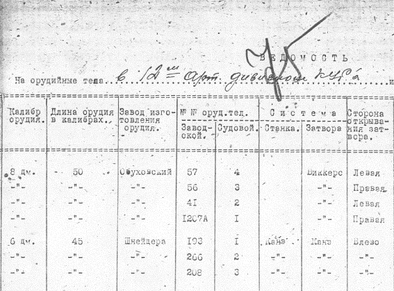

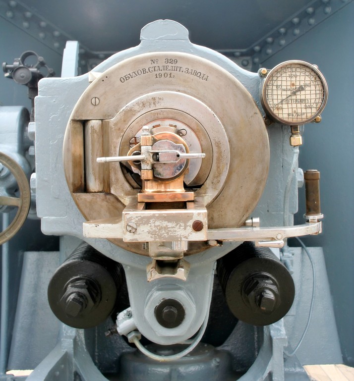

Только что обсудили с Олегом эту непонятность. В списке орудий отправленных на вооружение бат.№11 в 1940 году записано в частности - №191Ш 1904 года. Года чего?
В другом документе 1938 года (найденным колл. bell) утверждается, что на орудиях бат.№142 замки правые, а я выше приводил ведомость 1936 года, и замки - левые. Причём, всё остальное, в обоих списках совпадает - номера, износ и прочее.
Кому верить. Верить...Авроре. Носовое орудие №329 имеет стандартный левый замок, а орудие сие происходит с форта Константин.
Смотрим.
index.php?t=getfile&id=18013&private=0

Документация на орудия Авроры - это хорошо. Но нам нужны только три цифры. Год изготовления орудий №№208,197 и 266 (№266 стоит по левому борту в спонсоне №3 и в 1936 году числилось на форту Обручев как Шнейдер). Но не скажут ли нам эти документы опять - 1904 или 1905 год?
Как я уже писал, коллега bell, обнаружил документы 1940 года, где орудие №191Ш датированно 1904 годом, но эстонские товарищи сообщают через Уважаемого П.Сапунова, что на орудии №191Ш всё же стоит год изготовления - 1899.
index.php?t=getfile&id=18016&private=0
  • Вложение: р1598-3-34-75.gif
    (Размер: 56.85KB, Загружено 1877 раз)
