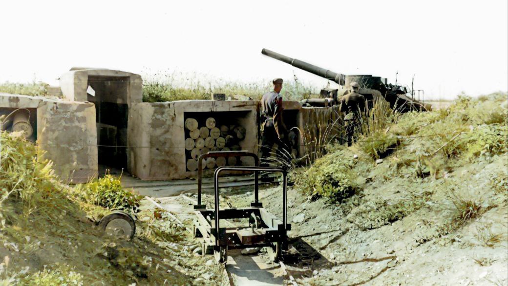

Re: БО ГБ ЧФ Севастополь советского периода (1920-...) [сообщение #64793 является ответом на сообщение #64535] сб, 17 мая 2025 00:22 Переход к предыдущему сообщенияПереход к следующему сообщения
<VDV>
Сообщений: 276
index.php?t=getfile&id=35473&private=0
Прекрасное фото десятки, вот только не могу понять это AGFA или раскраска.
