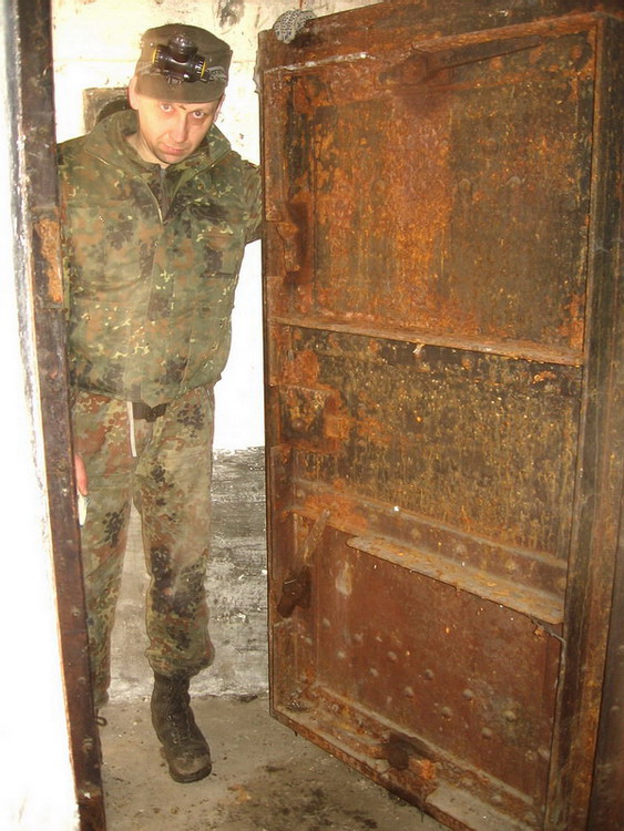

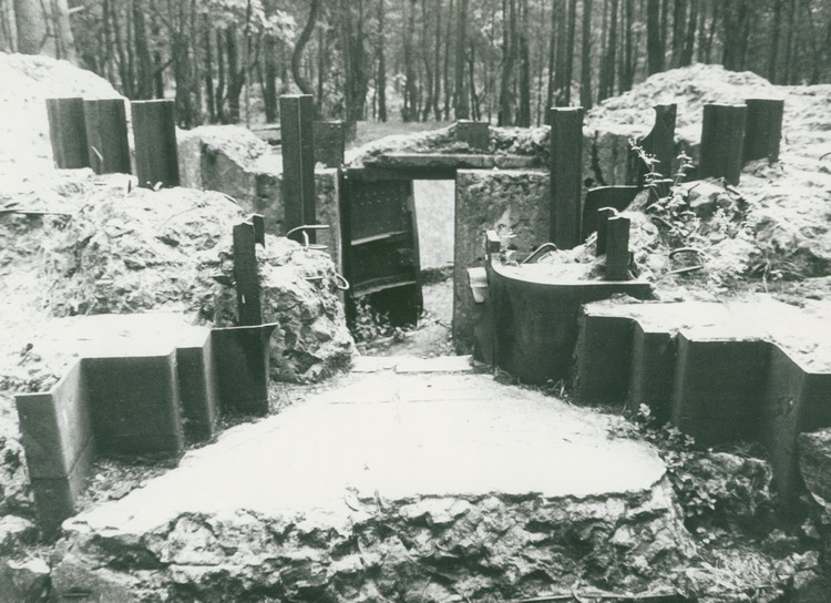

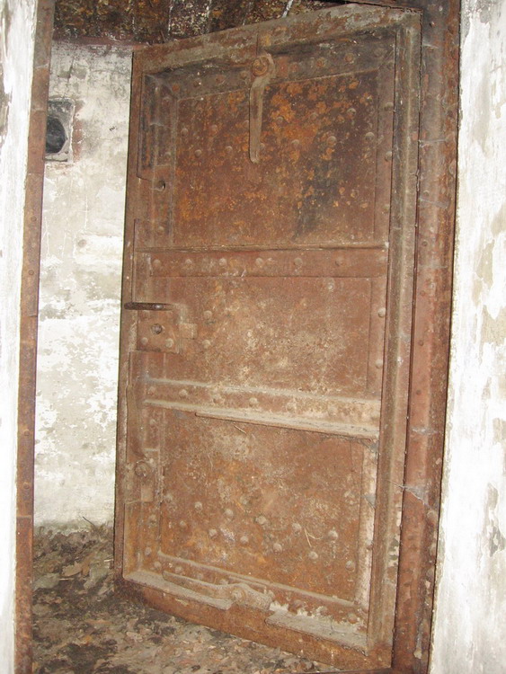

Продолжу про броневые двери КИУРа
Дверь в сооружении постройки 29 г. - высота двери 178 см.
index.php?t=getfile&id=6323&private=0

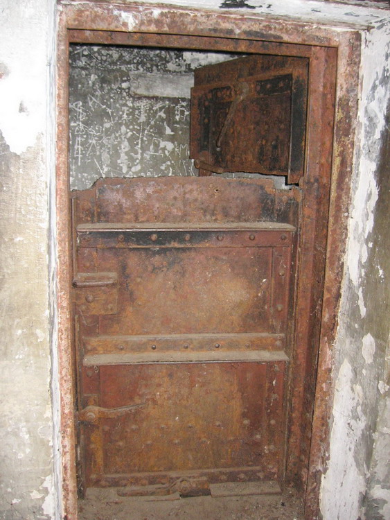

А это двери в постройках 30 г. - высота 170 см.
index.php?t=getfile&id=6331&private=0
index.php?t=getfile&id=6332&private=0

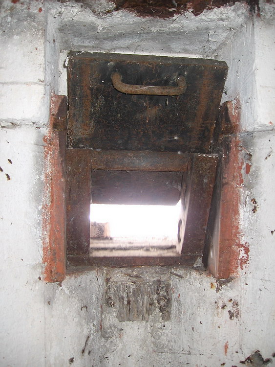

А это фото 150 см двери в ОТ типа "М2" постройки 30 г.
index.php?t=getfile&id=6328&private=0
index.php?t=getfile&id=6329&private=0
Крупнее.
index.php?t=getfile&id=6330&private=0
Увы, фтогорафий бронеых дверей в сооружениях 31 г. нет. Покореженные я в свое время не стал фотографировать, а теперь их уже нет Sad

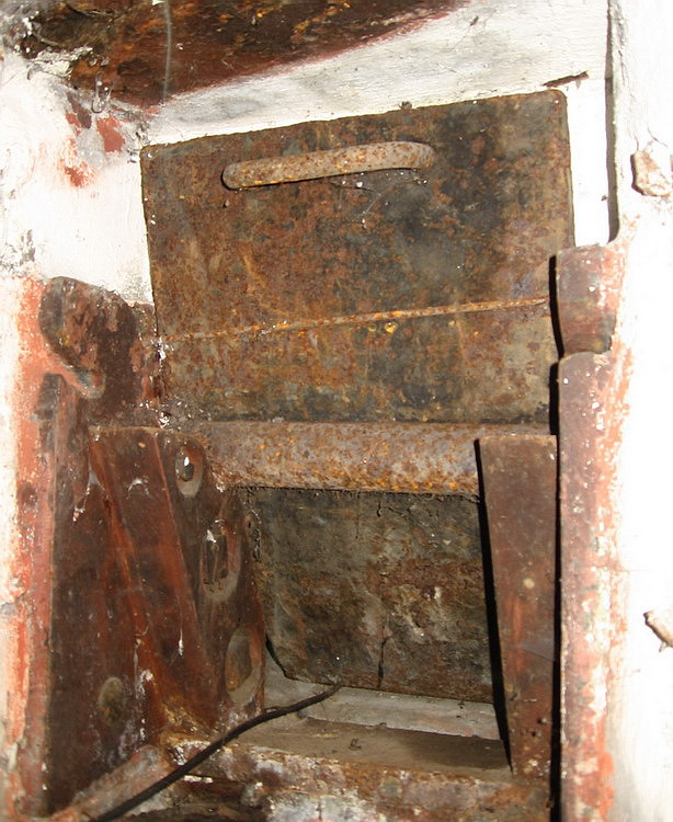

А я-то думал, что были заслонки П-31 и П-31а, отличающиеся большей высотой у П-31а. И вот на тебе...Их уже 3 варианта. Интересно тогда в чем отличие П-31 от П-31а.
У нас в КИУРе (из того, что мерял) заслонки обр. 31 г. отличились пока высотой (2 варианта).
У заслонок обр.30 г. максимальная высота щеки (части выходящей в каземат с прорезями для фиксации заслонки)- 41,5 - 43 см. У заслонок обр. 31 г. тот же элемент - 47 - 48,3 см (один вариант)и 52,5 см (второй вариант).

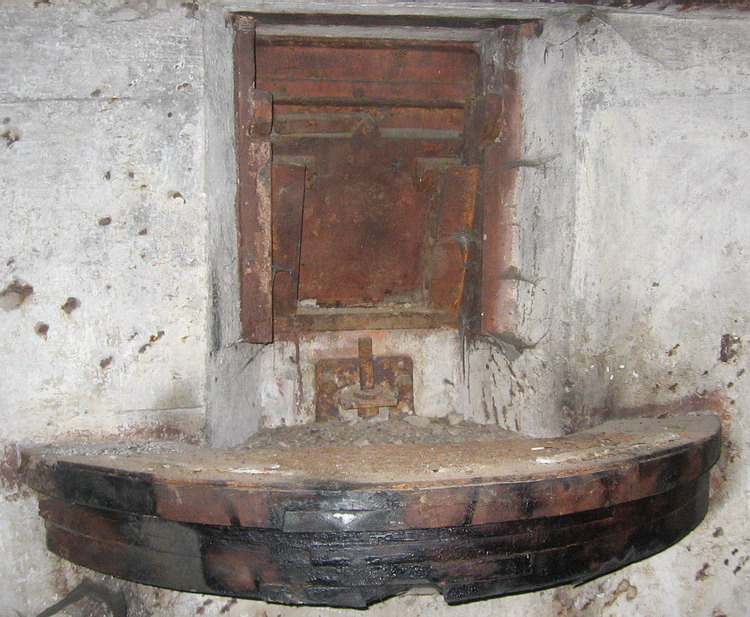

Два фото узла под заслонку обр. 30 г. Один с "классической заслонкой" - из прямого листа с откидной рукояткой.
index.php?t=getfile&id=6333&private=0
И другой вариант. С заслонкой того же образца, что и у 31 г., но установленный в узел конструктивно схожий с образцом 30 г (размеры, увы, не замерял - все время ушло на обмер дота Sad ) .
index.php?t=getfile&id=6335&private=0
index.php?t=getfile&id=6336&private=0
Может последний случай имеет отношение уже к П-31 (без литеры "а")?
