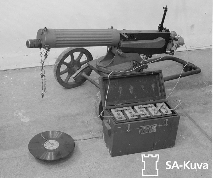

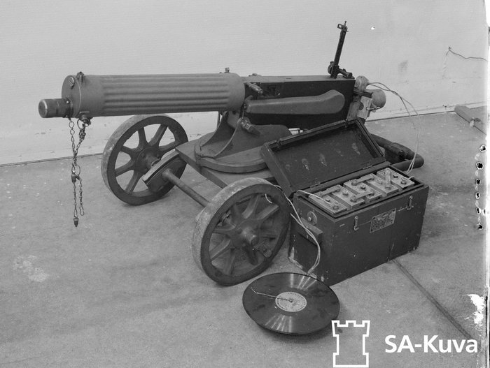

В сборнике восопоминаний об обороне Ханко (да и другой литературе, и не раз) упоминались "самостреляющие пулеметы", оставленные при эвакуации советстких войск для сдерживания финнов. На разных форумах (ссылок сейчас уже и не найду) высказывались сомнения в возможности их установки, особенно при использовании патефонов, будильников и/или их пружин в качестве приводного механизма. Тем не менее, на сверхпопулярном в этом сезоне финском сайте Sa-Kuva попалось несколько интересных фото на эту тему.
Чуть-чуть пошаманив над снимками, можно увидеть и один из самостреляющих пулеметов...
index.php?t=getfile&id=21338&private=0
index.php?t=getfile&id=21339&private=0

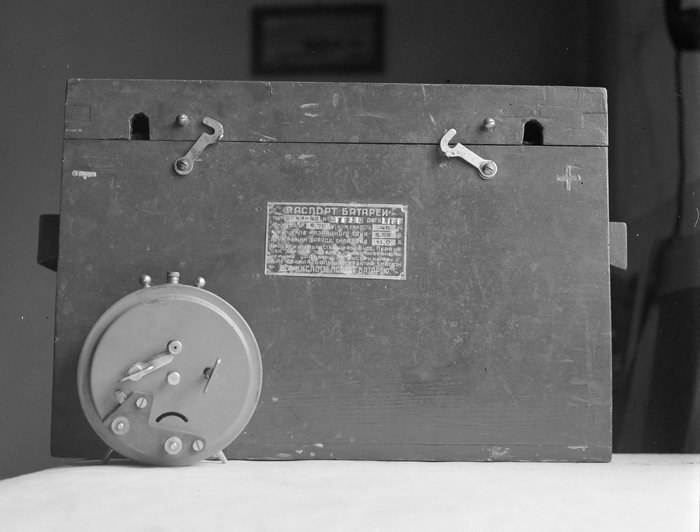

...и даже применяемые аккумуляторные батареи и будильники, да еще и крупным планом (снимок датрован 13-ым января 1942 года) :
index.php?t=getfile&id=21340&private=0
Шильдик АКБ крупнее:
index.php?t=getfile&id=21341&private=0
Тексты к фото непростые и перевести достоверно мне их не удется (гугл-транслятор упорно выдает матерный (???) перевод). Кто понимает финский - помогите разобраться!
К фото 67876 и 67877 подпись следующая - ""Aavekonekivääri"": itsestään toimivaksi konstruoitu konekivääri, jollaisilla vihollinen yritti salata irtautumisensa Hangon rintamalta. Sähköllä toimivan laitten osina ovat, paitsi tavallista konekivääriä, sen kädensijaan kiinnitetty elektromangneettilaukaisija, paristo sekä ""helvetinkone"" s.o. virtapiirin sulkijana toimiva kellolaite. Viimeeksimainitun pääosana tavallinen herätyskello: kellon messinkiosoitin liikkuu gramofonilevyn (eristin) pinnalla saattaen laitteen toimimaan aina sattuessaan levyn läpi kulkevaan kuparilankakoskettimeen. ""Aavekonekivääri"", jonka metallivyössä on useita tuhansia patruunoita, ampuu siten säädetyin väliajoin lyhyitä sarjoja.
К фото 69257 подпись - Helvetinkoneen vekkari. (Kello löytyi keksitehtaalta: kello lauenneena. Samanlainen löytyi sähkölaitokselta, ½mm pelasti sähkölaitoksen).
Hanko 1942.01.13

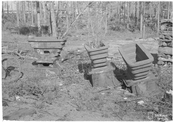

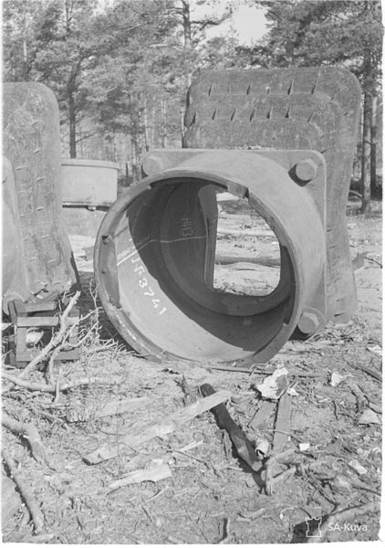

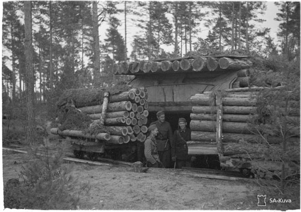

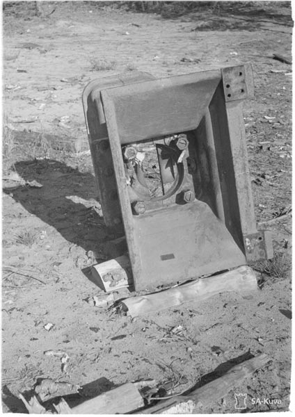

Кроме общеизвестных трофеев в виде ж.д. установок финнам достались и например, не установленные короба от НПС-3. Причем в октябре 1942 (!) года так и лежат без дела:
index.php?t=getfile&id=22362&private=0
index.php?t=getfile&id=22363&private=0
Venäläisen kk.korsun suuaukkokehys. Lokakuu 1942.
Hanko
Как минимум три короба Л-17:
index.php?t=getfile&id=22364&private=0

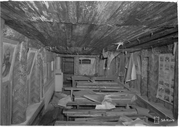

Советский блиндаж. Усмотрел портрет тов. Маркса:
index.php?t=getfile&id=22365&private=0
Venäläinen elokuvakorsu. Lokakuu 1942.
Hanko

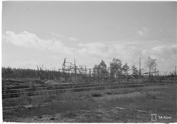

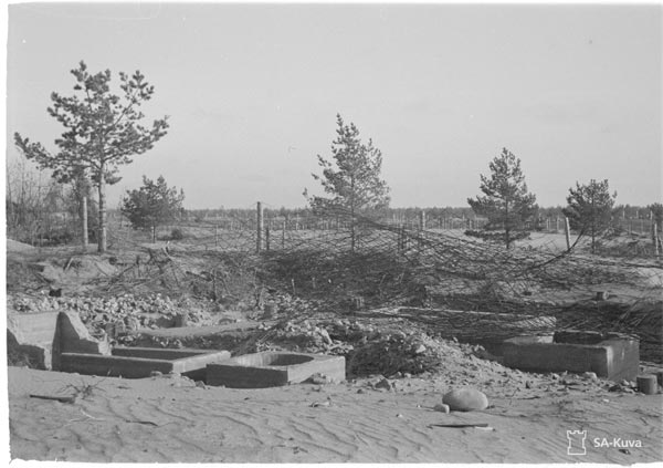

Интересно, то это, расположенное на линии фронта в Лаппвике?
index.php?t=getfile&id=22366&private=0
Lappohjan etulinjaa. Lokakuu 1942.
Lappohja

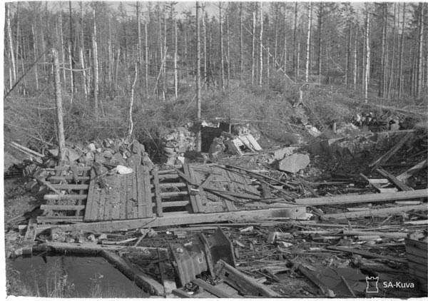

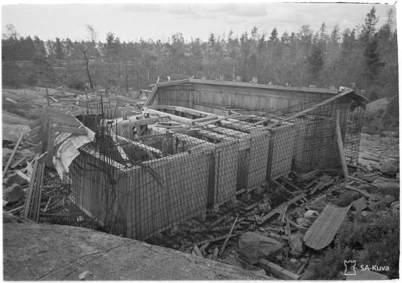

Непостроенная огневая тока в Лаппвике, и еще один потерянный короб НПС-3:
index.php?t=getfile&id=22368&private=0
Lappohjan etumaasto. Bunkkerityömaa etualalla. Lokakuu 1942.
Lappohja

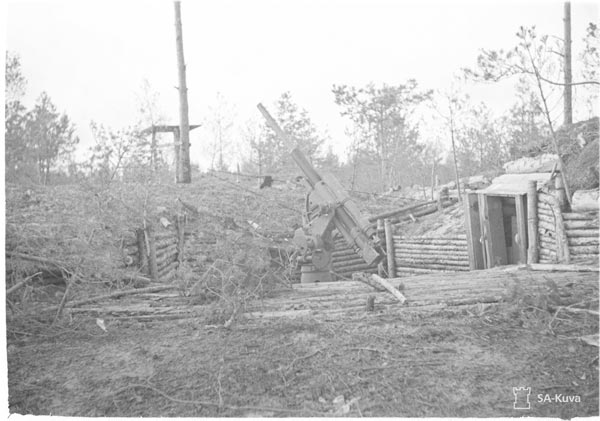

Кто опознает зенитку?
index.php?t=getfile&id=22370&private=0
Venäläinen panssaritorjuntatykki. Lokakuu 1942.
Hanko
Hanko
45мм 21К

Кроме общеизвестных трофеев в виде ж.д. установок финнам достались и например, не установленные короба от НПС-3. Причем в октябре 1942 (!) года так и лежат без дела...
Ну, может быть, самих станков не завезли еще, вот и достались финнам одни только короба. И чего им с ними делать?
karjala писал(а) пт, 06 декабря 2013 23:09
Lappohja
Видимо, приямки и отсеки под фундаментной плитой не построенного сооружения.

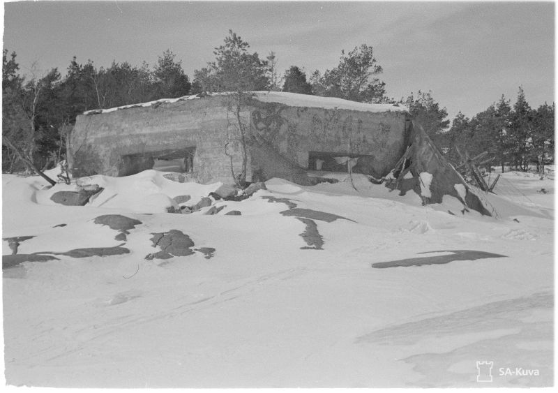

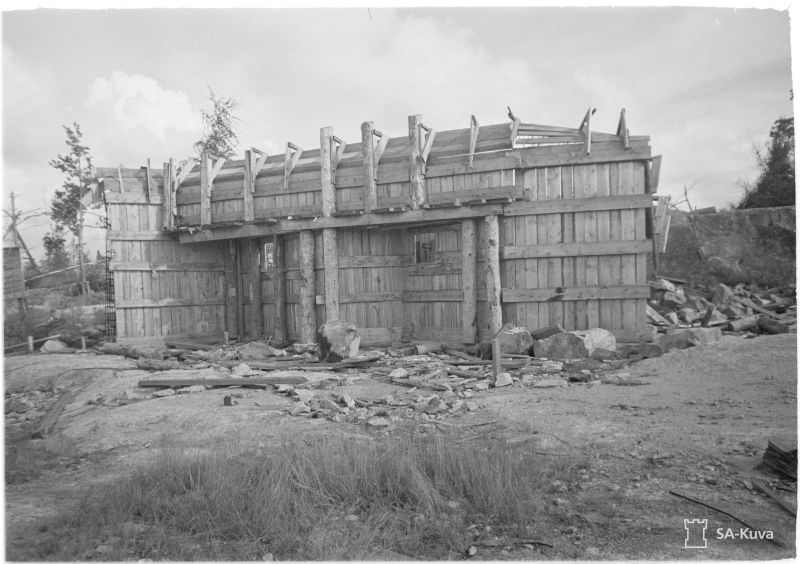

Там еще такие фотографии есть:
index.php?t=getfile&id=22379&private=0
index.php?t=getfile&id=22380&private=0
index.php?t=getfile&id=22381&private=0
index.php?t=getfile&id=22382&private=0
index.php?t=getfile&id=22383&private=0
Первые две - видимо строительство одного из полукапониров, для которых короба завезли?...
Остальные три - я так понял огневые точки на берегу. Найти бы их...
В статье П.В. Петрова "Строительство ВМБ Ханко в 1940-1941 гг." (Цитадель №14) сказано следующее (цитирую):
"Согласно директиве заместителя начальника Генерального штаба РККА генерал-лейтенанта Н.Ф. Ватутина за №584663ссов от 3 марта 1941 г. на полуострове было решено начать строительство железобетонных сооружений в опорных пунктах "Лаппвик", "Средний", "Дорожный" и "Левый". Всего предполагалось построить там 35 ДОТов, в том числе девять артиллерийских полукапониров на два 76-мм орудия каждый."

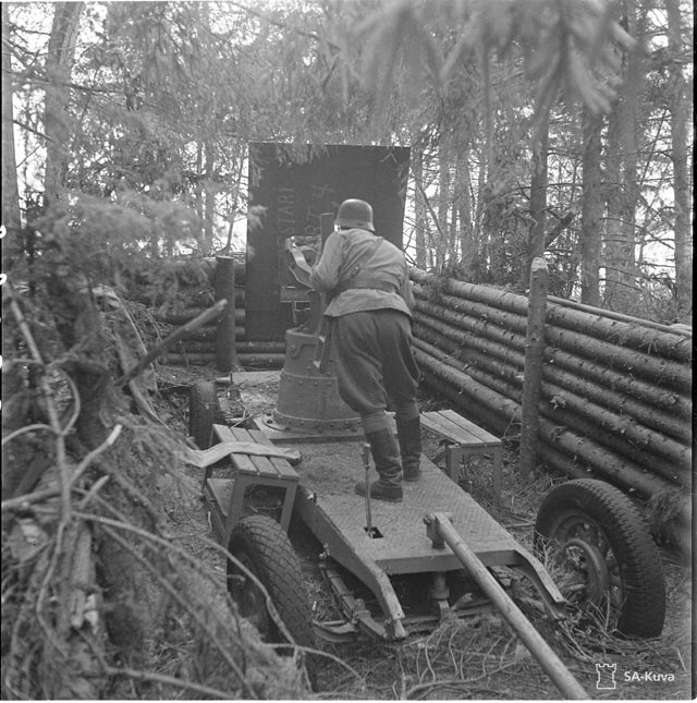

Что за система такая?
index.php?t=getfile&id=22388&private=0
Tykki (Okuhoff) rannanK.
Hangon rintama 1941.08.10
Вариации на тему 47/40 ОСЗ. См. известный справочник Энквиста стр. 81
