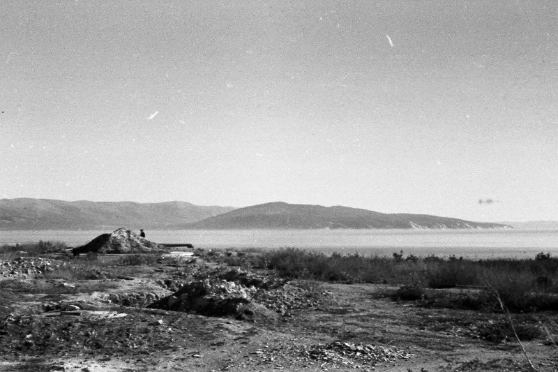

Re: Где и что это? [сообщение #64453 является ответом на сообщение #53206] пт, 07 марта 2025 09:49 Переход к предыдущему сообщенияПереход к следующему сообщения
Эти фотографии, снятые немцами, на форуме уже были:
miall писал(а) вт, 10 ноября 2015 00:21
Выудил на e-bay три фото подписанных незмысловато: "Russland Graben Stellung Kanone Geschutz".
index.php?t=getfile&id=26634&private=0
index.php?t=getfile&id=26635&private=0
index.php?t=getfile&id=26636&private=0
Товарищи определили их как 31-ую батарею в Новороссийске, на Мысхако.
Но, оказывается, в таком состоянии батарея была и после войны. На Госкаталог музей Черноморского флота (филиал ЦВММ) разместил фотографии этой батареи, датированные 1946 годом. Все фото подписаны одинаково
"Место батареи № 31 на Мысхако. 1946 г. Соколов, Новоросс."
index.php?t=getfile&id=35359&private=0
index.php?t=getfile&id=35358&private=0
index.php?t=getfile&id=35360&private=0
index.php?t=getfile&id=35363&private=0
index.php?t=getfile&id=35361&private=0
На орудии была рукописная мемориальная табличка:
index.php?t=getfile&id=35362&private=0
Общий вид батареи:
index.php?t=getfile&id=35365&private=0

Re: Где и что это? [сообщение #64454 является ответом на сообщение #64453] пт, 07 марта 2025 13:01 Переход к предыдущему сообщенияПереход к следующему сообщения
<VDV>
Сообщений: 276
Какая интересная батарея, немножко царизмом попахивает, а не ранней советчиной.
И да, пред фронтом батареи стоят замаскированные артиллерийские орудия.

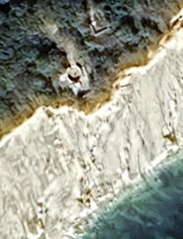

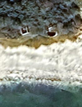

Re: Где и что это? [сообщение #64463 является ответом на сообщение #64457] вс, 09 марта 2025 16:46 Переход к предыдущему сообщенияПереход к следующему сообщения
Обнаружил на Госкаталоге еще два фото 31-ой батареи из той же подборки, датированные 1946 годом:
index.php?t=getfile&id=35367&private=0
index.php?t=getfile&id=35368&private=0
Гальванеръ писал(а) пт, 07 марта 2025 19:02
Послевоенная БС-663 (IV-130), дожившая как минимум до 1957 г.
Это которая в годы войны располагалась в районе Марьиной Рощи?
На Мысхако хотя бы ее следы сохранились - в Google Earth в этом районе можно найти два кольцевых дворика, расположенных практически на самом краю обрыва берега:
index.php?t=getfile&id=35369&private=0 index.php?t=getfile&id=35370&private=0

Re: Где и что это? [сообщение #64467 является ответом на сообщение #64463] пн, 10 марта 2025 17:06 Переход к предыдущему сообщенияПереход к предыдущему сообщения
<VDV>
Сообщений: 276
Где Вы на Мысхако нашли эти кольцевые дворики?
