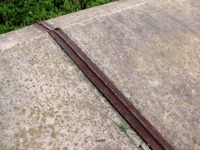

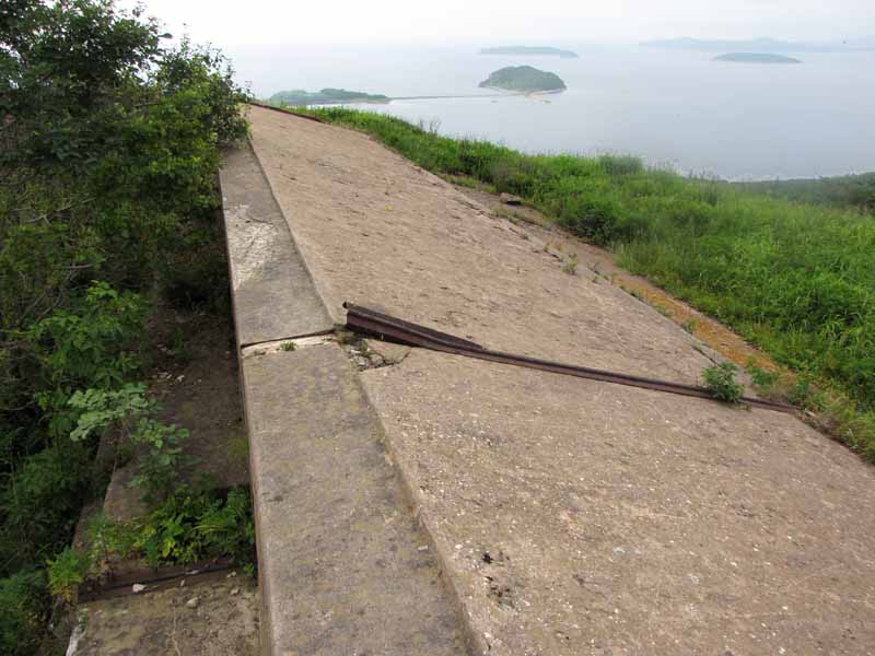

Вот, летом 2009 г. наблюдал на бруствере такой аутентичный элемент:
index.php?t=getfile&id=13540&private=0
Это металлический нащельник, закрывающий сверху деформационный шов между отдельными частями бруствера с подбрустверной галереей.
Внизу слева видна часть нащельника на банкете для стрелков.

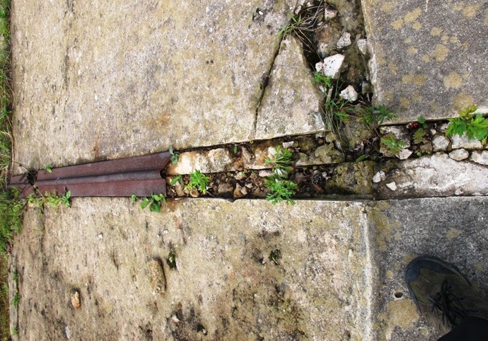

Вот другой шов крупнее и в гораздо лучшем состоянии:
index.php?t=getfile&id=13541&private=0
Интересно, они сохранились за эти два года?
  • Вложение: 01_IMG_0455.jpg
    (Размер: 87.41KB, Загружено 2161 раз)
  • Вложение: 02_IMG_0464.jpg
    (Размер: 116.01KB, Загружено 2074 раза)

А сам шов гудроном был залит?

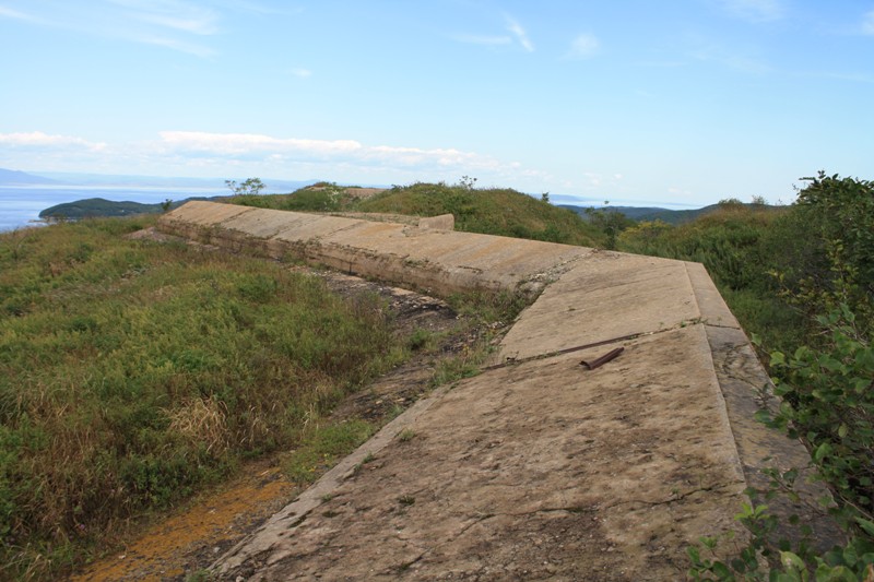

На удивление, еще частично цело (не сразу заметил появление этой темы):
index.php?t=getfile&id=13572&private=0
Здесь оно на первом плане:
index.php?t=getfile&id=13573&private=0

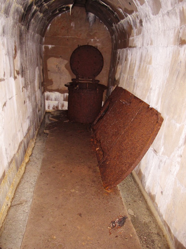

Интересны еще помещения в низу потерны к кофру на правом флаге форта - для чего эти колодцы и зачем там были броневые двери? Или царский проект предусматривал железные двери везде?

  • Вложение: ФО91.JPG
    (Размер: 184.10KB, Загружено 1910 раз)
  • Вложение: ФО911.JPG
    (Размер: 121.46KB, Загружено 1985 раз)
  • Вложение: ФО92.JPG
    (Размер: 161.65KB, Загружено 1944 раза)

Re: Владивосток. Форт № 9 [сообщение #32480 является ответом на сообщение #32470] ср, 28 сентября 2011 20:04 Переход к предыдущему сообщенияПереход к следующему сообщения
Ну, форт немаленький, до всех закутков, видимо, еще не добрались... Sad
Зачем там дверь - не знаю, надо убедиться, что там и дверной косяк имеется Smile а то ведь дверь могли и притащить откуда-нибудь.
Колодцы обычно дренажные делались. В наиболее низких участках потерн.
Про данный закуток сложно сказать... Именно в потерне на правом фланге я не был два года назад. А предыдущий раз - это уже где-то в прошлом веке, видимо...
Sad
Так что является ли этот закуток нижайшей точкой потерны и что это за металлическая штука там в конце потерны торчит - понятия не имею.
Про гудрон тоже не помню... По фото Дениса вроде видно, что гудроном шов не заливался. Теоретически под нащельником должно было быть нечто пластичное.
