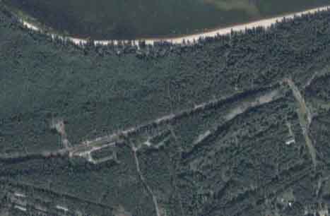

Там с напольной стороны блока 311 и 312-й была ж/д ветка, которую мне пришлось использовать в 1986-м при бетонировании фундаментов молниезащиты бывшего там объекта: чем таскать по склону бетон вёдрами взяли у ж/д тележку и на ней возили в ящике. А потом перегружали в ямы фундаментов.
index.php?t=getfile&id=9102&private=0
Позже узнал, что эта ж/д ветка первоначально предназначалась для обслуживания 12" батарей. Толи там паровозик бегал, толи "нога" козлового крана ходила.
