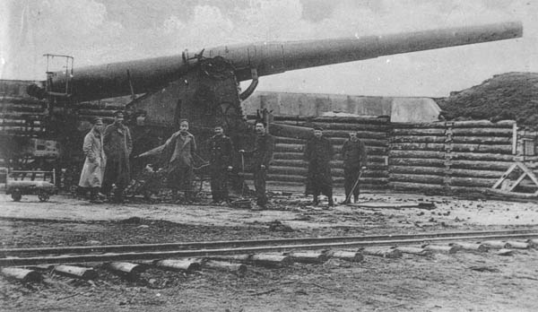

По крайней мере на Мооне одно орудие вполне себе целое. Если на известном фото 10"/45 орудия Моонской батареи ещё можно поспорить, кто запечатлён рядом с орудием - русские, немцы или ещё кто, то у меня есть фото этого орудия, на котором явно немцы.
Возможно, это единственное целое орудие...
Вот бы список стволов, приехавших из Владивостока... В нём и финны будущие, и ещё много чего...
Лучше и то и это Smile
Известное фото Моонской батареи
index.php?t=getfile&id=15238&private=0
Поправил вставку цитат - miall
  • Вложение: Моон.jpg
    (Размер: 59.57KB, Загружено 1983 раза)
[Обновления: чт, 19 января 2012 08:47] от Модератора

Людей на фото видно плохо. Но на русских офицеров явно не тянут люди в фуражках.
Насколько помню и могу ошибаться, на Мооне два орудия подорвали основательно, а остальные...?
