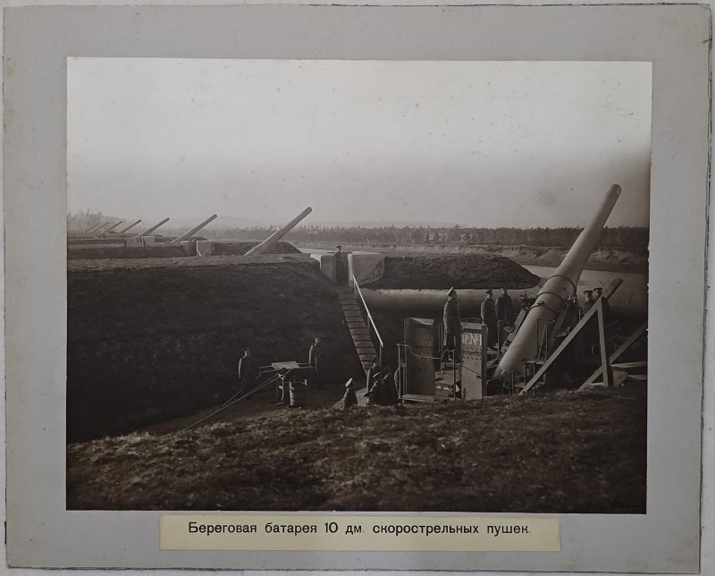

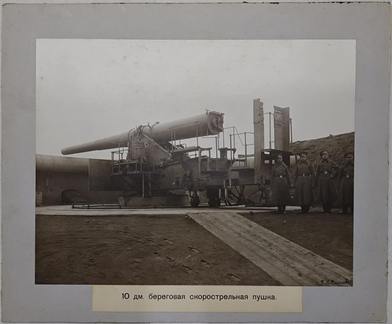

Два фото из Артиллерийского музея (ВИМАИВиВС), размещенные на Госкаталоге:
"10-дм береговая пушка."
index.php?t=getfile&id=35339&private=0
"Береговая батарея 10-дм пушек."
index.php?t=getfile&id=35341&private=0
Датировано "1900 г.", но скорее "1900-е годы"...
Re: 10-дм. пушка на лафете Дурляхера [сообщение #64385 является ответом на сообщение #64379] ср, 22 января 2025 08:48 Переход к предыдущему сообщенияПереход к следующему сообщения
VT_Рига
Сообщений: 344
Зарегистрирован: ноября 2021
miall писал(а) вт, 21 января 2025 16:51
Ино или КГ не ранее 1912 г.
[Обновления: ср, 22 января 2025 08:50]
Re: 10-дм. пушка на лафете Дурляхера [сообщение #64390 является ответом на сообщение #64385] чт, 23 января 2025 21:39 Переход к предыдущему сообщенияПереход к следующему сообщения
Сообщений: 6944
Судя по положению бетонных гнезд НП, это Красная Горка.
Эти гнезда располагались ближе к стороне противника. То есть на Ино, они были с правой стороны от орудий.
Датировку можно еще уточнить. Земляные траверсы на этой батарее в полный рост были насыпаны в 1914 г. Так что, фото были сделаны не ранее середины 1914 г.
Учитывая то, что по этому году имеется давно известная большая подборка фото по КГ, то, скорей всего и эти две фото были сделаны тогда же.
Шикарные фото, но... "10-дм. скорострельная" пушка -- это конечно, круто. (((
Re: 10-дм. пушка на лафете Дурляхера [сообщение #64391 является ответом на сообщение #19580] пт, 24 января 2025 09:05 Переход к предыдущему сообщенияПереход к следующему сообщения
Сообщений: 7330
Все верно, это Красная Горка.
Первое фото (с одним орудием, имеющим № 4) явно из известной подборки 1914 года по Красной Горке - в правом углу есть та жюе подпись, что и не снимках подборки "Г.-М.-Даниловъ":
index.php?t=getfile&id=35345&private=0
Это фото (в бОльшем размере, но очень уж осветвленное) приводится и в книге В.Ткаченко "Русская 10-дюймовая береговая пушка в 45 калибров" с подписью [i]"Орудие № 4 - батарейный номер (заводской № 104) на "Красной Горке". Орудие было уничтожено взрывом 19 августа 1918 года. Из фондов ВИМАИВ и ВС" [/iъ
На втором фото (вид всей батареи) - подпись вроде есть, но неразличима та темном фоне. Но местность (Красная Горка) узнаваема по береговой черте, видимой на заднем плане:
index.php?t=getfile&id=35346&private=0
index.php?t=getfile&id=35347&private=0

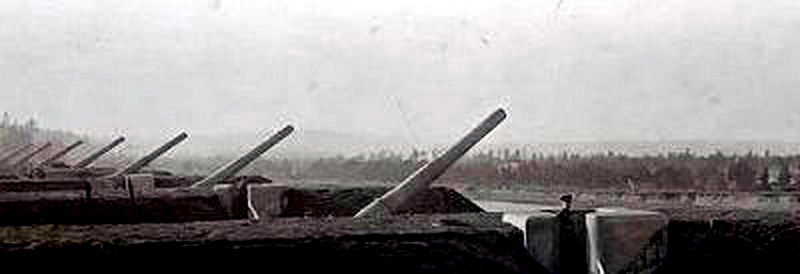

Foto Beute Küstengeschütz Artillerie KUIVASAARI b. Helsinki Finnland 1918
https://ltdfoto.ru/images/2025/03/24/s-l1600-5.md.jpg
