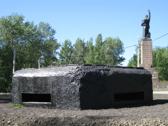

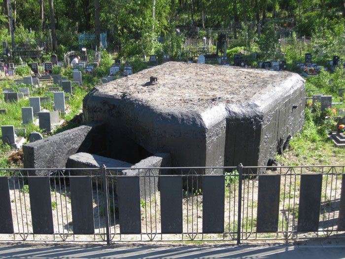

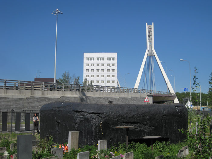

Вот у одного из объектов на кладбище Памяти жертв 9-го января появился новый антураж:
index.php?t=getfile&id=3892&private=0
Это АДОТ на одну установку Л-17.
И благодаря упомянутому антуражу появилась новая неплохая точка съемки этого АДОТа:
index.php?t=getfile&id=3893&private=0

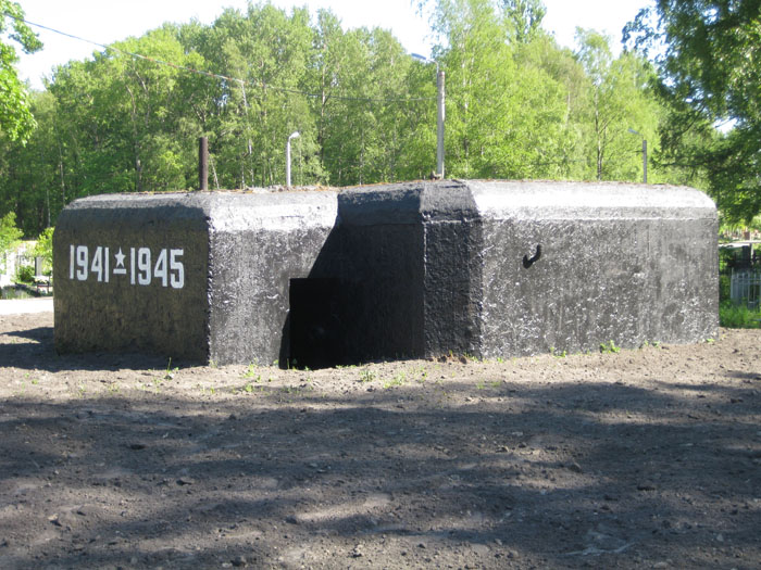

И еще один объект на этом кладбище - двухамбразурный ПДОТ:
index.php?t=getfile&id=3894&private=0
Похоже, для этой долговременной позиции были разработаны новые проекты упрощенных сооружений без вспомагательных помещений и электросиловой. Однако этот ПДОТ построен по довоенному типовому проекту № 117 (I вариант), по которому строились сооружения в 1940-1941 гг. Совершенно аналогичный стоит в Автово рядом с танком, а там же неподалеку под виадуком стоит его "собрат" - II вариант проекта № 117 (то же самое, только без прямого сквозника).
Вот его вид с напольно стороны:
index.php?t=getfile&id=3895&private=0

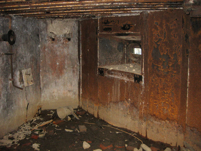

И что самое интересное, этот ПДОТ полностью доступен внутри.
index.php?t=getfile&id=3896&private=0

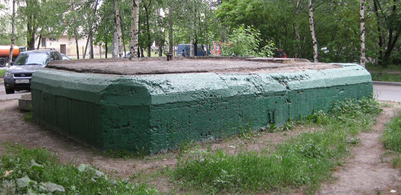

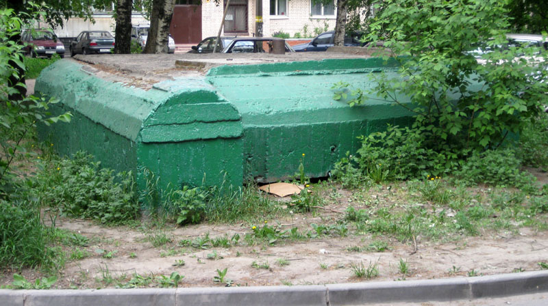

Но вот по прогуливаясь по району нашел еще одного старого знакомца по адресу Альпийский переулок 42-43:
index.php?t=getfile&id=3906&private=0
index.php?t=getfile&id=3907&private=0
На вышеупомянутом сайте он назван пулеметным, но я, честно говоря, усомнился в этом. Впрочем, выясним со временем, не так уж это и актуально сейчас...
Странно, что этот полукапонир в том районе совершенно один. Вряд ли так было всегда. Видимо посносили собратьев то...
