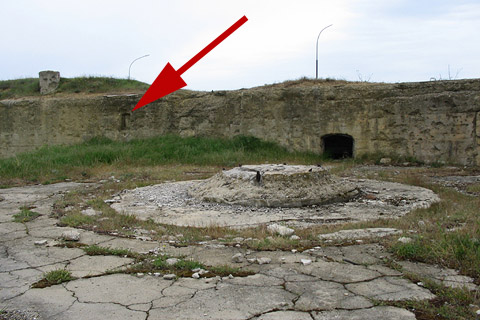

Вот ещё информация к размышлению Smile : бетонное основание будки на батарее №16 Севкрепости, присутствует довольно объемная ниша с дверцей и судя по всему «родная», не советская переделка.
Да, только вся ерунда в том, что это единственная подбудочная ниша как на батарее № 16, так и на всех прочих севастопольских батареях, где сохранились будки или хотя бы какие-то намёки от них. Порылся в закромах, и вот что нашлось:

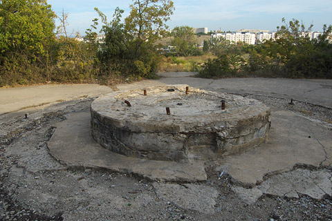

Гнездо под левую будку на 16-й батарее. В отличие от центральной, представленной выше, никакой ниши нет.
index.php?t=getfile&id=10272&private=0
Подобные ниши на 16-й батарее сделаны в брустверной стенке у каждого орудия.
index.php?t=getfile&id=10273&private=0

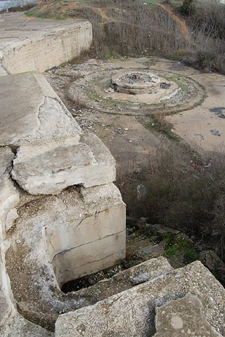

Нет ниш и под будками 15-й батареи.
index.php?t=getfile&id=10274&private=0

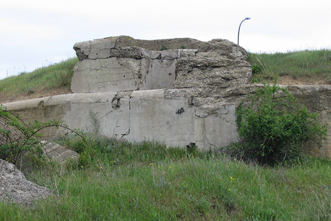

А всё потому, что они присутствуют у каждого орудия в совершенно неожиданном месте - на бетонной тумбе основания на обращённой к брустверу стороне.
index.php?t=getfile&id=10275&private=0

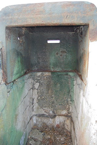

Внутренности будки на 19-й батарее. Кроме отметины от влетевшего сюда снаряда, никаких ниш нет.
Так что предположения товарища Tkachenko относительно организации управления стрельбой и размещения личного состава в Севастопольской крепости в 1911-1914 гг. на основе наблюдений на форте "Тотлебен" Кронштадтской крепости и инструкции 1916 г., как бы это сказать, слабо обоснованы. В Севкрепости имелись свои нормативные документы и действовала своя организация. А вот размещение упомянутых ниш в бетонной тумбе дальномеров в дальномерных павильонах на той же 15-й и 16-й батарее - это действительно имевшая место практика.
