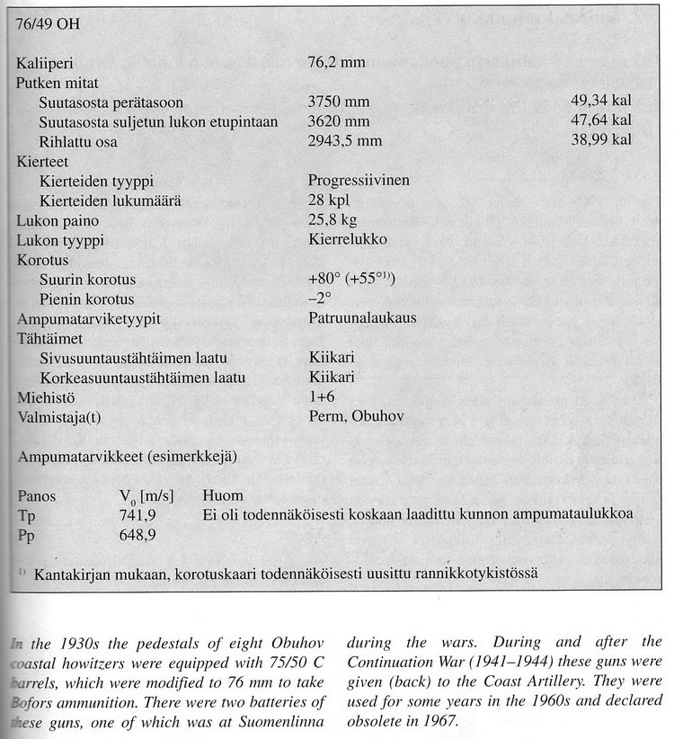

У Ove Enkvist в книге "Itsenaisen Suomen Rannikkotykkit 1918-1998" (1999 год) есть эта пушка, финское обозначение 76 ItK/02/34 ОК.
Это финская модернизация 75 мм Канэ под 76-мм бофорсовские боеприпасы. Причем морские пушки сначала превратили в орудия ПВО, но после войны-продолжения их вернули обратно в береговую артиллерию.

Машинный перевод с финского дает следующее (названия и кое-какие слова могут быть перевраны):
76-мм морская пушка 49 калибра модели Обухов с морской гаубичной установкой (76/49 ОН).
Перед зимней войной было принято решение о переходе на калибр 76,2 мм в ПВО. Сообщается, что решение принял генерал-майор (впоследствии генерал-артиллерист) В. П. Ненонен, хотя многие офицеры-зенитчики сочли это решение неверным. По этой причине в 1934 году на так называемую морскую гаубицу Обухова был установлен ствол пушки 75/50 С, а прицельные возможности орудия были изменены так, чтобы пушку можно было использовать для стрельбы с воздуха. При этом для орудия был разработан и скромный прицельный прибор, пригодный для стрельбы с воздуха. Часть труб была рассверлена от 75 мм до 76 мм. Исходя из этого, под орудие было изготовлено 76 патронов ИТК «Бофорс», которых в нашей стране было предостаточно. Таким образом, перед зимней войной было достроено восемь пушек 76 ItK/02/34 ОК. Год 02 был получен согласно мемуарам в архивах Зенитного музея, позвонив в Суоменлинну, где пушки использовались во время расследования, и запросив самый старый год, найденный на пушках, который оказался 1902 г. !
На стрельбах, проведенных уже в 1930-е годы, были отмечены стрелково-технические недостатки орудия, оснащенного замененным стволом. Поворотный замок замедлил стрельбу по воздуху. Однако постоянная нехватка средств вынудила применить оружие.
В Зимней войне из пушек были созданы две четырехорудийные батареи, одна из которых находилась в Суоменлинне, а другая в Ювяскюля. Пушки тоже были включены в продолжение войны. Одна батарея снова находилась в деревне Ювяс на протяжении всей войны.
Во время и после Войны-продолжения пушки были возвращены береговой артиллерии. Например, на 1 мая 1944 года Береговая бригада Ууденмаа имела в Руссарё четыре таких орудия. В 1945 году пушки были переданы на склады.
В 1958 году пушки 76/49 OH прошли капитальный ремонт. Заменены колеса вертикального и бокового поворота, установлены подъемные и боковые колеса. были произведены корректоры направления, держатель батареи и световой провод и другие ремонтные работы. Согласно хроникам, как минимум одна пушка была отправлена в артиллерийский полк Турку Рарникко еще в 1959 году. Парадная дверь из пушек
был принят на вооружение в 1965 году. Они использовались в полку береговой артиллерии Турку, в полку береговой артиллерии Суоменлинна в Военно-морской академии. Однако пушки были брошены в 1967 году и эвакуированы в Asevarikko 5:ern в начале 1968 года. Одна пушка выставлена в Музее ПВО в Хюрюля.
[Обновления: вс, 12 февраля 2023 17:43]
