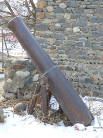

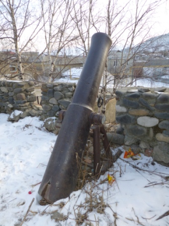

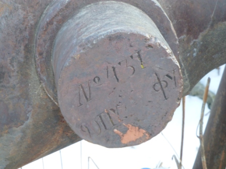

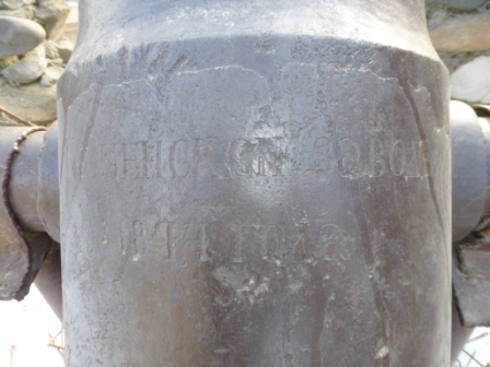

Уважаемые Форумчане! Прошу помощи в определении типа орудия (ну и если имеется - иной сопутствующей информации). Две таких единицы находятся в Хунзахе (Дагестан). Вероятнее всего ранее принадлежали гарнизону крепости, построенной в 1867 году в дагестанском селе Хунзах. Надпись на стволе "Каменской завод 1844". Заранее благодарен всем откликнувшимся.index.php?t=getfile&id=23262&private=0index.php?t=getfile&id=23263&private=0index.php?t=getfile&id=23264&private=0index.php?t=getfile&id=23265&private=0

Александров
Сообщений: 396
Оба ствола принадлежат крепостным орудиям системы 1838г. Внешне они все одинаковые, так, что точно можно опознать только орудие, от которого имеется снимок цапфы. На снимке хорошо виден указанный на ней вес ствола – «90пуд…фу», что соответствует ½ - пудовому крепостному единорогу.

Насчёт единорога коллега судя по всему прав. Они же чугунные?
