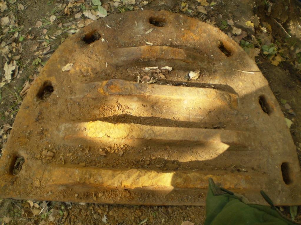

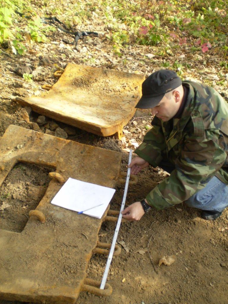

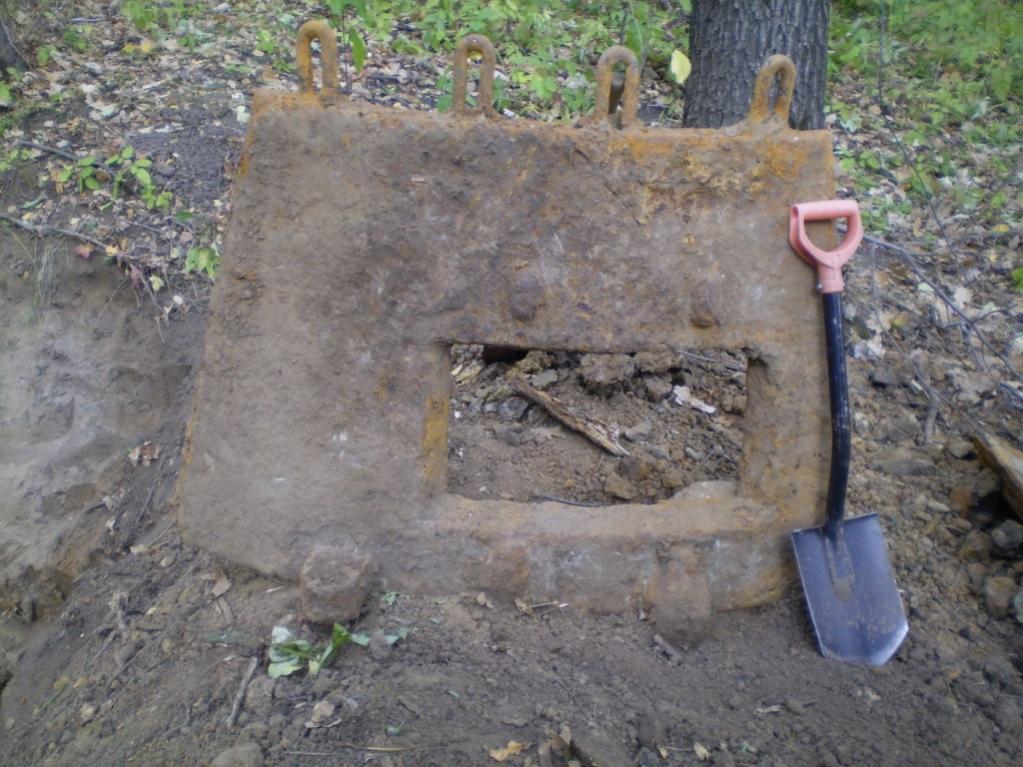

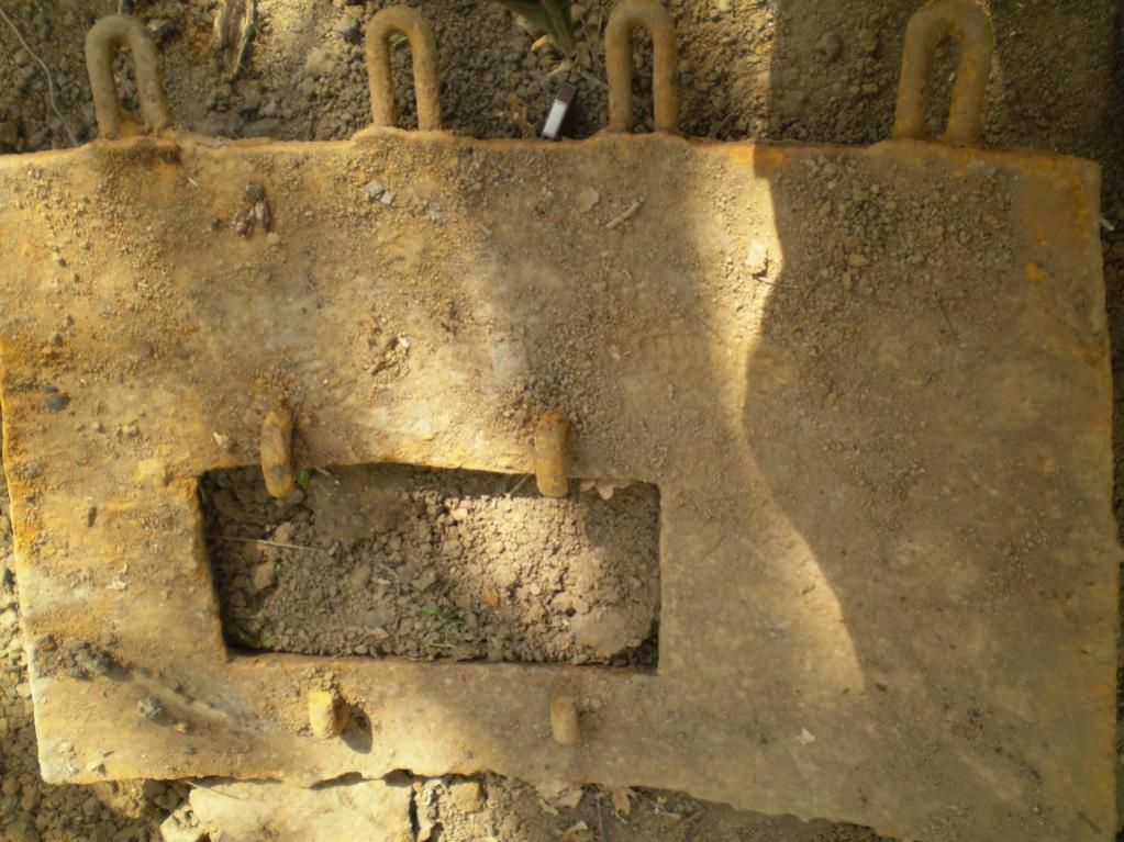

Поисковики нашли на позициях где-то под Тулой сборный бронеколпак для пулемёта, просьба опознать тип, если это возможно.
Я порылся в своих источниках - не нашёл...ближайший аналог - МНТП из ПФ-43, но там противоосколочный колпак из более тонких элементов и листы прямые.

Очень похоже на БКЗ или какой-то из его вариантов. БКЗ имел полукруглые броневые листы спереди и сзади с прямоугольным вырезом в переднем листе, и две скошенные плоские стенки по бокам. Дверца выреза располагалась изнутри и, кажется, задвигалась сбоку. Крыша была плоская. Предположительное применение - в окрестностях Москвы. Возможно, чертёж не совсем верный. Были ещё некоторые конструктивные особенности, которых на снимках не видно.
Пожалуйста, если у Вас есть какая-либо информация о БКЗ, пришлите на адрес orpheus06(гав)gmail.com, я готовлю статью для Википедии.
