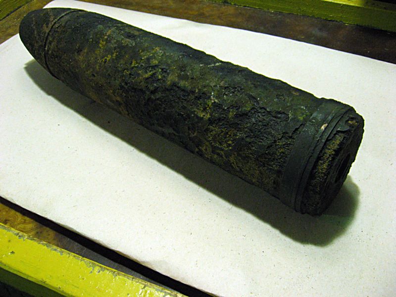

Благодаря просьбе коллеги при поиске клейм "вспоткнулся" на лежащий в траве корпус(?) 120 мм снаряда.Очко под взр-ль забито песком.Его когда-то выбросило штормом и (отложили до лучших времен) в сарай.Потом забыли. Потом,со временем,завалился и сарай. Его разобрали, но корпус в металлолом не сдали,-школа! Потом опять прошло время...По моим подсчетам не меньше 40-50 лет со времени первых с ним манипуляций.Привезли.Взвесил -27,5 кг.Рост до стыка корпуса с балнаконечником -54,5 см. Технологически обработал - полегчал на 3,7 кг. Продукт известный. На корпусе очень глубокая коррозия, а на ВП клеймо в виде якоря. Почитал, предположил, спрашиваю: это 120/45 мм фугасный обр.1911 г.(если добавить вес взр-ля и наконечника? Спасибо.

Прошу прощения опечатался-120/50 Виккерс. Embarassed Спасибо.

А что за нашлепка на его наконечнике? Обтекатель как у бронебойных 305 мм? Но это ведь не бронебойный?

Цитирую :в Альбоме снарядов морской артиллерии 1941 г есть только один 120 /50 клб снаряд обр. 1911 г с бронебойным и баллистическим колпачками чертеж 251. Очень похож.Его длинна (без баллистическоно колпачка) от 543,8 до 551,4 мм. Еще характеристика - размер ведущего пояска - 24 мм, растояние от дна до ведущего пояска - 15,5 мм
Сегодня замерил. Ширина ВП 24,5мм,запоясковая часть 14,7мм. Всем большое спасибо! В музеях никто подобное не встречал? Неужели единственный? От души Спасибо.

Насколько понимаю, представлен образец с бронебойным колпачком, но без баллистического...
Кстати, большой и длинный фугасный снаряд считался перед ПМВ одним из главных плюсов 120-мм/50 пушки, из-за которых она и ценилась в приморских крепостях: по весу выбрасываемой взрывчатки сравнима с 6" Канэ при сравнимой дальности, скорострельность даже больше, стоит дешевле, основание нужно меньшее - меньшие затраты на установку, боекомплект дешевле... В общем, явный претендент на звание "чудо-оружия" Very Happy

Ха, т.е. срез наконечника на фото это вовсе не для взрывателя?
А я вечера подумал еще что бронебойный не может быть с взрываетелем на конце, у него должен быть донный взрыватель но слова о произведенной обработке сбили меня с толку.
Точно у снаряда донный взрываетль? Если так то тогда бронебойный.
