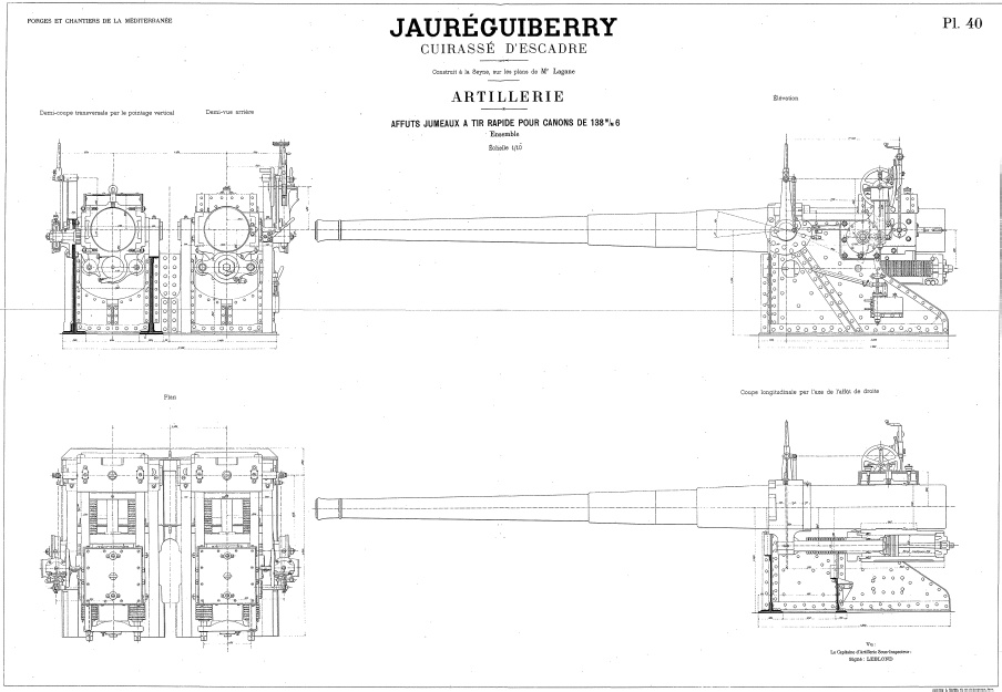

Re: Пушки Канэ 6-дм. и иже с ними [сообщение #31299 является ответом на сообщение #2386] вс, 24 июля 2011 13:09 Переход к предыдущему сообщенияПереход к следующему сообщения
Название ветки не обязательно было дополнять словами "...и иже с ними." Поскольку изначально она называлась "Пушки Канэ", во множественном числе. А пушек Канэ было несколько моделей. 240-мм береговое орудие Канэ хорошо осветили в ветке "Дакар", за что создателю ветки ava grand merci.
Посмотрим на калибр 138,6 мм Канэ.
Это орудие было спроектировано к 1881 году и модель так и называлась обр.1881 года. Во Франции было принято калибры обозначать в см, и орудие обозначали как 14-см/1881.
Затем, в 1887 году, появилось новое орудие этого типа, в частности, установленный на крейсере "Дюпюи-де-Лом". Но с затвором этого орудия возникли проблемы. Короткий затвор (как сами французы его называли) имел 9 витков и при выстреле отмечались случаи прорыва газов. Г.Канэ в то время завершал работы по "русской" 6-дм пушке и "длинный" затвор этого орудия применили на 14-см пушке новой модели, получившей название 14-см/45/1891.
Этими орудиями, в частности, вооружили крейсера класса "Шарне" в одноорудийных башнях, а на броненосце "Жорегеберри" такие же орудия установили в двуорудийных башнях.
Ствол орудия, качающаяся часть и противооткатные механизмы были одинаковыми, но станки имели существенные различия с прежними. Станок разработанный для крейсеров и броненосца отличался упрощением конструкции.
"Форж и Шантье" предоставило записку артиллерийскому управлению флота 23 мая 1891 года, где, в частности, говорилось:
"...Можно утверждать, что этот тип станка более чем удовлетворителен как с точки зрения лёгкости наведения, так и сопротивления отдаче. Особо следует отметить тормоз отката, уже применённый на лафетах, принятый Военным министерством, и первая модель которого успешно выдержала 740 выстрелов, не имея никаких следов износа..."
Большой проблемой в башенных установках стало применение на новом орудии патронного заряжания. Остатки пороха из выброшенных гильз тлели, выделяя ядовитый газ и артиллеристам приходилось открывать броневую дверь, что в боевых условиях было недопустимо. Пришлось изобретать систему удаления стреляных гильз из башни. Несколько вариантов не принесли должного результата и остановились на предложении командира крейсера "Латуш Тревиль" капитана I ранга Мартена. В задней части башни сделали небольшое отверстие с натянутой под отверстием сеткой-улавливателем гильз. Отверстие одновременно служило и дополнительным вентиляционным.
Следующая модель орудия появилась в 1893 году и была модернизирована в 1896-м.
138,6 мм орудие Канэ
index.php?t=getfile&id=13017&private=0
  • Вложение: 138.jpg
    (Размер: 132.69KB, Загружено 2622 раза)
[Обновления: вс, 24 июля 2011 13:12]

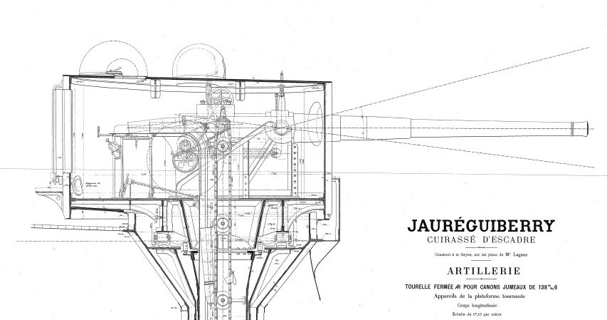

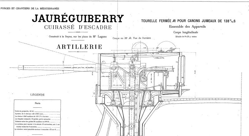

Re: Пушки Канэ 6-дм. и иже с ними [сообщение #31315 является ответом на сообщение #2386] вс, 24 июля 2011 23:52 Переход к предыдущему сообщенияПереход к следующему сообщения
В продолжении темы 138,6 мм орудия Канэ.
Расположение орудия в башне.
index.php?t=getfile&id=13022&private=0
index.php?t=getfile&id=13023&private=0

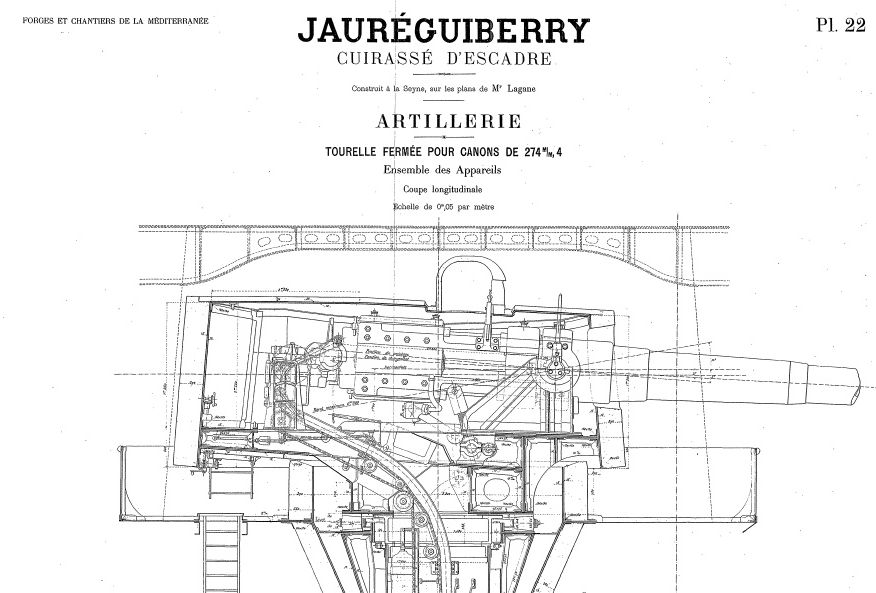

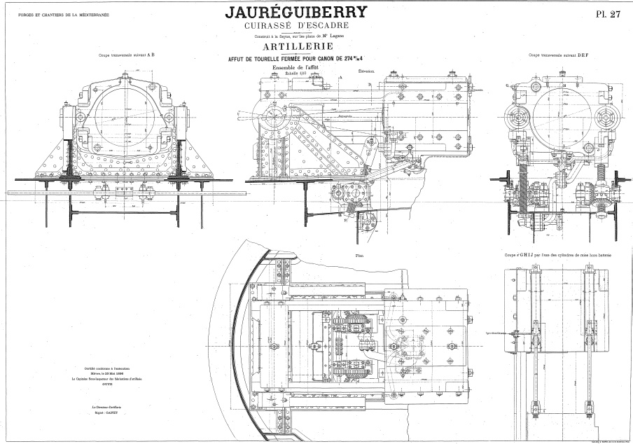

Re: Пушки Канэ 6-дм. и иже с ними [сообщение #31323 является ответом на сообщение #2386] пн, 25 июля 2011 17:05 Переход к предыдущему сообщенияПереход к следующему сообщения
Уважаемый miall выше представлял ссылку на книгу, где показаны 150-мм и 240-мм орудия Канэ. Поэтому эти калибры давать не будем, а посмотрим устройство 274-мм орудия Канэ.
274-мм башенная установка
index.php?t=getfile&id=13029&private=0
Устройство станка и качающейся части
index.php?t=getfile&id=13030&private=0

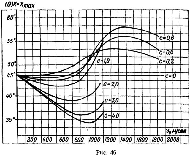

Владимир Фёдорович, обычная "школьная" физика-математика здесь не годится.
Б.И. ЮРКЕВИЧ ТЕОРИЯ СТРЕЛЬБЫ БЕРЕГОВОЙ АРТИЛЛЕРИИ
ЧАСТЬ I. ОСНОВЫ ВНЕШНЕЙ БАЛЛИСТИКИ. ТЕОРИЯ ВЕРОЯТНОСТЕЙ И ТЕОРИЯ ОШИБОК
Зависимость угла наибольшей горизонтальной дальности от начальной скорости и баллистического коэффициента (c) приведена на графике (рис. 46). Анализ графика позволяет сделать следующее заключение:
1) для орудий крупного калибра с≤0,2 угол наибольшей горизонтальной дальности всегда равен или больше 45°;
2) для орудий среднего калибра с = 0,5—1,0 угол наибольшей горизонтальной дальности для v0 ≤ 800 — 830 м/сек меньше 45°, а при больших значениях начальной скорости превосходит 45°, достигая при v0 ≈ 1400 м/сек значения в 56°;
3) для малокалиберных орудий и стрелкового оружия угол наибольшей горизонтальной дальности оказывается значительно меньше 45°, а в некоторых случаях может быть равным 30—35°.index.php?t=getfile&id=13033&private=0
  • Вложение: ris46.jpg
    (Размер: 93.28KB, Загружено 2389 раз)

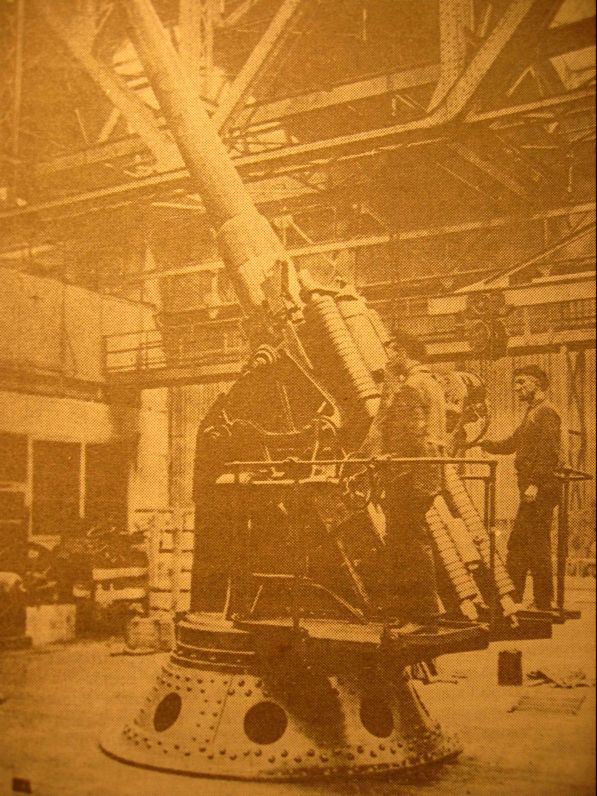

Re: Пушки Канэ 6-дм. и иже с ними [сообщение #31348 является ответом на сообщение #2386] вт, 26 июля 2011 01:34 Переход к предыдущему сообщенияПереход к предыдущему сообщения
Очень хорошая таблица. Поясняю.
Во-первых, разговор идёт о среднекалиберном орудии.
Во-вторых, что же не пошли в серию орудия Канэ с углом в 60 гр.?
Пункт 2, в Вашем сообщении, как раз и поясняет суть вопроса. Это уже в-третьих. Есть теория, есть практика. Очень хорошо иметь нач.скорость в 1000 м/сек и более. Но как этого достичь? Причём без ущерба для ствола.
Как-то в серии не наблюдается орудий с начальной скоростью в 1400 м/сек, и понятно почему.
Посмотрите все имеемые в серии орудия среднего калибра (120-203), начальная скорость снаряда в пределах 700-900 м/сек
Именно об этом я писал выше, когда пояснял по какому пути пошли наши конструкторы, после "болезни сверхдальней" стрельбы. Дабы сохранить настильность, но увеличить дальность у старого орудия, увеличили давление в канале ствола за счёт применения боеприпаса нового типа, в том числе улучшили баллистику снаряда обр.1928 года.
И потом, я не писал об учебниках "школьных", такой термин не применялся вообще.
И последнее. Посмотрите чертёж орудия Канэ и поднимите ему ствол до 45-50 гр. Затем посчитайте длину отката. У Вас орудие ударится о дно станка, даже с перевёрнутой обоймой.
Поэтому для Канэ с углом возвышения в 60 гр. пришлось переделывать станок.
Орудие Канэ с углом возв.60 гр. (за качество фото прошу извинить - бедность тех.средств).
index.php?t=getfile&id=13036&private=0
  • Вложение: Канэ60.jpg
    (Размер: 122.31KB, Загружено 2596 раз)
