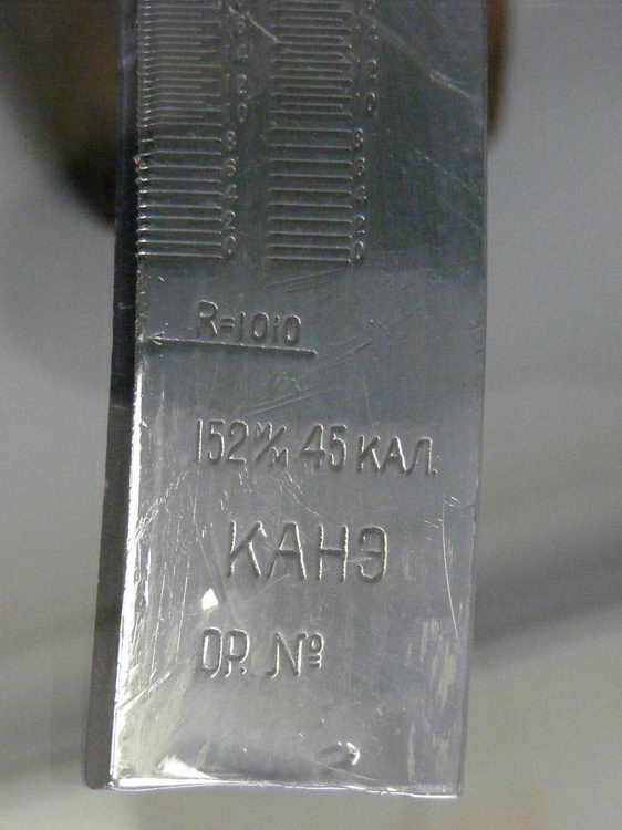

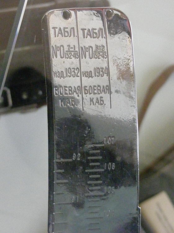

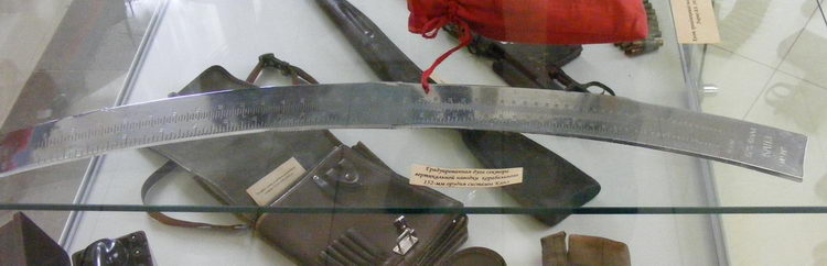

Попалось сегодня на витрине в музее истории Кронштадта:
index.php?t=getfile&id=6926&private=0
index.php?t=getfile&id=6927&private=0
index.php?t=getfile&id=6928&private=0
index.php?t=getfile&id=6929&private=0
  • Вложение: DSCF5005.jpg
    (Размер: 21.35KB, Загружено 3019 раз)
  • Вложение: DSCF5006.jpg
    (Размер: 42.14KB, Загружено 2845 раз)
  • Вложение: DSCF5010.JPG
    (Размер: 74.92KB, Загружено 3004 раза)
  • Вложение: DSCF5004.jpg
    (Размер: 68.62KB, Загружено 3124 раза)
