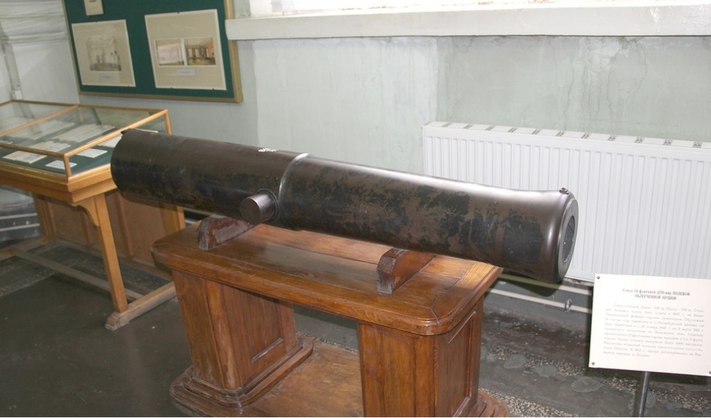

Спасибо! Обуховская пушка, отлитая в Златоусте, выглядит не очень то черной. Или это такое освещение? Или краска облезла?

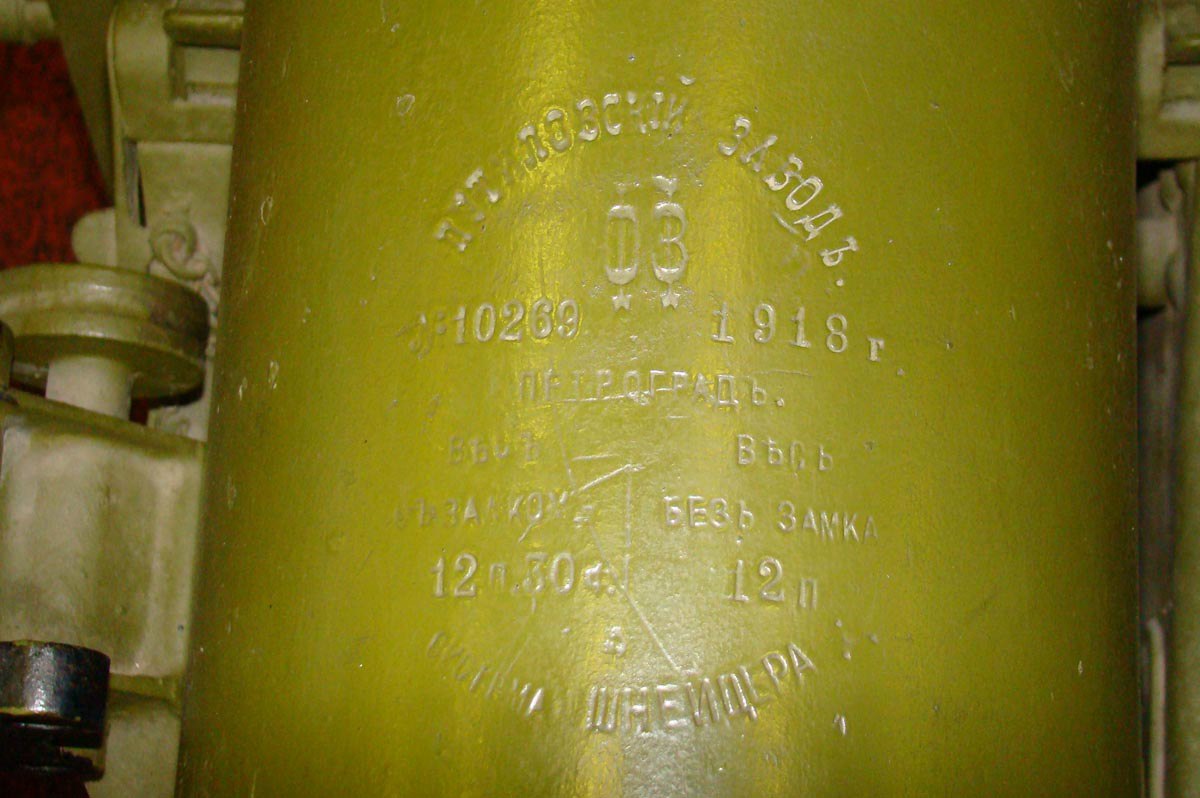

Привет всем!
Вопрос такой. Что обозначают знаки "ОЗ" на клеймах орудий Путиловского завода?
Спасибо.

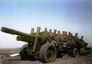

index.php?t=getfile&id=28658&private=0Вечер добрый!
А нет ли у кого из участников форума информации о лыже с фотографии? Вон она по земле на цепи тащится...Входила ли в штатные принадлежности к МЛ?

Похоже инфы по лыже нет ни у кого..(( Вот и в Арт музее о ней не слышали.

http://s009.radikal.ru/i310/1612/c9/602dddd23fa4.jpg
http://s002.radikal.ru/i198/1612/ee/d0beea3cc407.jpg
Вот такие они эти лыжи...
Re: Разные разности (артиллерийские) [сообщение #55079 является ответом на сообщение #55078] пн, 19 декабря 2016 22:42 Переход к предыдущему сообщенияПереход к следующему сообщения
Войцехович
Сообщений: 465
Коллеги, это не "лыжи" а башмачные тормоза. Они входили в ЗИП многих орудий. По конструкции были похожи. В деталях отличались в зависимости от типов и размеров колёс.

Так они, вроде, применялись при транспортировке орудий конной тягой?
Наставление по МЛ 20 есть у кого?
[Обновления: вт, 20 декабря 2016 01:35]
Re: Разные разности (артиллерийские) [сообщение #55132 является ответом на сообщение #55080] вс, 25 декабря 2016 22:15 Переход к предыдущему сообщенияПереход к следующему сообщения
Войцехович
Сообщений: 465
Руководство есть только по ремонту Мл-20.Но в руководстве по 122 мм. пушке обр.1937 г. (лафет у них одинаков) и в руководстве по 152 смм. пушке обр.1910/34 гг. (предшественнице МЛ-20) в списке специальных приналежнос тей указаны: Цепь для вытаскивания завязшей пушки и подкладочные тормоза левый и правый. Рисунков правда не нашел. Также ничего в текстах по эксплуатации,например, в походном положении, не написано. В других, более мелких калибрах, например, в 76 мм.горной пушке,показано как крепить тормоз на колёсах орудия и передка.

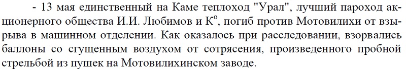

Могло такое быть?
Катастрофа случилась 13.05.1917 г.
index.php?t=getfile&id=29221&private=0
Источник: В.Н.Трапезников. "летопись города Перми", С.112.
http://www.archive.perm.ru/upload/iblock/670/trapez.pdf
Или тупо влепили болванкой по судну, а потом списали на "сотрясение"?)
