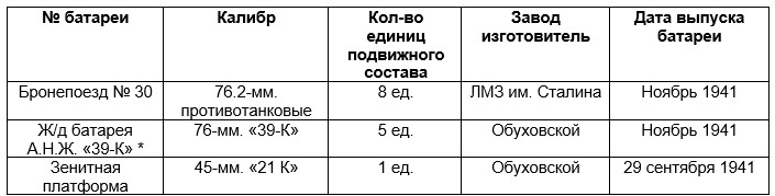

серийное производство зенитных бронепоездов в соответствии с постановлением ГКО N 953сс от 23 ноября 1941 года было организовано на Мытищинском вагоностроительном заводе, с июня ставшим заводом № 592 в связи с переходом на выпуск военной продукции.
Разработка конструкторской документации на зенитные бронепоезда на Мытищинском заводе 592 НКВ осуществлялась конструкторским бюро завода «Большевик» эвакуированным из г. Ленинграда, во главе с главным конструктором Евгением Васильевичем Синильщиковым.
Зенитный бронепоезд Мытищинского завода № 592 получает наименование проекта Б- 62 . В последующем ему присваивается индекс ГАУ 52-Т-062.
Бронепоезд состоит из трех 20 тонных железнодорожных платформ. на которые устанавливаются 76 мм зенитные пушки 3К образца 1932 года (по одной на платформе), двух таких же платформ с установленными 37 мм зенитными пушками 61К образца 1939 года и пулеметами ДШК ( одно 37 мм орудие и один пулемет на платформе). Так же на 20 тонной платформе находится блок управления и один строенный зенитный пулемет ПВ-1. На другой платформе управления находится 4 метровый дальномер

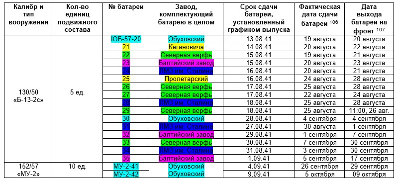

В тот же день «Комиссия по строительству оборонительной полосы г. Ленинград» составила «График подачи платформ с установленными стационарными морскими пушками», согласно которому батареи «ЮБ-57» должны были сдаваться военной приёмке в следующие сроки и в следующем числе:
5 августа - 4 шт.;
6, 7, 8, 9, 10, 11, 12, 13, 14, 15, 16, 17 августа по 3 шт. ежедневно.
Кроме этого - к 8 августа предписывалось построить на заводах Ленинграда две зенитные ж/д платформы (проекта «Б-62») с 45-мм. орудиями «21-К», а к 10 августа изготовить на Обуховском заводе одну ж/д платформу со 100-мм. орудием «Б-34» по проекту «ЮБ-58». Платформы с орудиями «МУ-2» (по проекту «Б-63») в график не включались как более трудоёмкие в работе. Однако директор Обуховского завода пообещал «Комиссии...», что при оказании технической помощи две батареи из четырёх платформ будут готовы к 15 августа.

Ниже помещён этот график с добавлением информации о реальных сроках строительства батарей (это сводный и наиболее "утрясенный" график, т.к. в разных документах разных архивов и авторов я встречал немного разные данные по срокам и заводам):
index.php?t=getfile&id=35024&private=0
В августе сдали 11 батарей «ЮБ-57», ещё 5 в сентябре; «МУ-2» на рубеже сентября-октября.

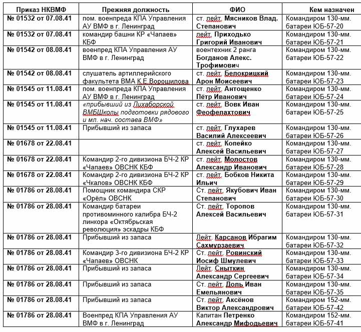

Имена первых командиров батарей «ЮБ-57»:
index.php?t=getfile&id=35025&private=0

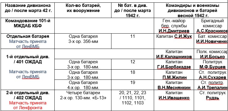

Однако лишь к концу сентября Военный Совет уже Ленфронта принял решение передать большее число 130-мм. ж/д батарей в непосредственное подчинение сухопутных войск. 30 сентября 1941 г. командующий Ленфронтом Г.К.Жуков приказом № 0084 передал в состав фронта 16 морских ж/д батарей «ЮБ-57» с № 20 по № 35 (32 орудия «Б-13» калибром 130-мм.). Начальник артиллерии Ленфронта генерал-майор В.П.Свиридов обязывался распределить их по армиям фронта до 1 октября. 9 октября по циркуляру начштаба КБФ за № К/006 названные батареи «как переданные Красной армии» исключат из состава КБФ, а с 3 ноября исключат и из состава ВМФ. По состоянию на 30 декабря 1941 г. батареи будут сведены в 4-х батарейные ж/д артдивизионы (ОЖДАД):

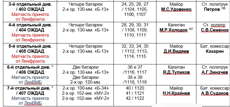

• 1 АД в распоряжении штаба Ленфронта, база на Охте.
• 2 АД (№№ 24, 29, 30, 32 ) в р-не ст. Навалочная, в распоряжении командования 42-й армии.
• 3 АД (№№ 25, 26, 27, 28) в Рыбацком, в распоряжении командования 55-й армии (в составе 24-го Кап 55-й А ).
• 4 АД Заневский пост, в распоряжении штаба Ленфронта.
Нумерация батарей в дивизионах точно не установлена данные об этом в документах разнятся.
С октября по декабрь 1941 г. они будут осуществлять огневую поддержку армий на Усть-Тосненском, Пулковском и Красносельском направлениях, проведя 220 стрельб по заявкам сухопутных войск. В этот период батареи стали чаще привлекать для нанесения огневых ударов по командным пунктам, складам, эшелонам противника, расположенным на большом удалении от линии фронта, то есть сообразно с характеристиками своих дальнобойных орудий.

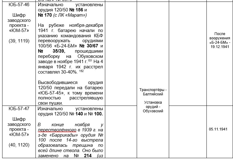

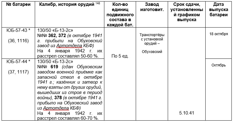

Параллельно на флоте шла организация этих пяти батарей. 30 сентября 1941 г. командующий КБФ своим приказом сформировал из них «3-й отдельный железнодорожный артиллерийский дивизион» ЛенВМБ (первыми двумя артдивизионами ЛенВМБ на тот момент являлись береговые 1-й и 2-й АД Невской морской укреплённой позиции).
1 октября Начальник артиллерии КБФ приказал командиру Ленвоенпорта изготовить угловой штамп и печати «батарей НКВМФ № 43, 44, 45, 46, 47», а также образующего их «Артдивизиона НКВМФ-ЛВМБ № 3». Согласно циркуляру начштаба КБФ за № К/0020 от 13 октября, - 3-й ОЖДАД числился сформированный с 5 октября. Его командиром назначили кап. Якова Даниловича Тупикова, военкомом ст. политрука Андрей Гавриловича Зиначева (после войны соавтор книги о подвиге петергофского десанта «Живые пойте о нас»).
1 октября 1941 г. Бюро Ленгоркома приняло решение 126гс «Об изготовлении железнодорожных батарей морской обороны г. Ленинграда», в котором говорилось:
«В соответствии с решением Военного Совета Ленинградского фронта от 28 сентября 1941 г. № 00304 бюро Ленинградского горкома ВКП(б) постановляет:
1./ Обязать директора Октябрьского вагоноремонтного завода им. Кагановича т. Григорьева оборудовать тормозами 10 пятидесятитонных платформ для установки морских орудий, 5 вагонов кухонь и 5 вагонов для жилья личного состава с поставкой их заводу «Большевик» в следующие сроки: 4 платформы -- 2 октября, 6 платформ -- 3 октября и вагоны под кухни и жилье личного состава -- 4 октября 1941 г.
2./ Обязать директоров заводов № 189 т. Товстых, № 371 т. Уварова и № 194 т. Лебедева изготовить каждым по 2 платформы Б-57 с переходными барабанами под установку 120-мм морских орудий.
3./ Обязать директора завода «большевик» т. Волосатого обеспечить заводы чертежами на платформы 1 октября 1941 г. и литьём под откидные ноги 2 октября 1941 г.
4./ Обязать начальника Октябрьской ж. д. тов. Колпакова к 4 октября 1941 г. Поставить заводу «Большевик» 20 шт. двадцатитонных домкратов.
5./ Обязать директора завода им. Егорова т. Баулина изготовить по чертежам завода «Большевик» и поставить последнему к 4 октября 1941 г. 40 штук деревянных брусьев».
2 октября начарт МОЛ к.-адм. И.И.Грен обратился к секретарю Ленгоркома А.А.Кузнецову с просьбой распределить строительство ж/д батарей между тремя заводами: две 130-мм. «Б-13» строит Обуховский завод, две 120/50 Балтийский завод, и одну 120/50 ЛМЗ им. Сталина. Головной организацией в этой работе, - как и в случае с «ЮБ-57», - стал Обуховский завод. Также он взял на себя установку орудий на платформы, переоборудованные Балтийским заводом.
Вагоны для жилья и батарейных кухонь подавала Октябрьская железная дорога, переоборудованием их занимался зав. им. Кагановича. Кухни оборудовали двумя пищеварными котлами вместимостью ок. 60 л. и один титаном (водогреем) с завода «Вулкан». Жилые вагоны оборудовали никелированными вентиляторами вагонного типа, лампами-бра вагонными, багажными сетками с никелированной арматурой, вагонными пепельницами, дверными вагонными зеркалами.
Батареи со 100-мм. и 120-мм. орудиями получили в документах шифр «ЮБ-57», однако строились они по проекту Обуховского завода «ЮБ-57».120-мм. орудия решили частично снять с линкора «Марат», а частично взять с Артсклада КБФ. С «Марата» также была почти вся команда батареи № 45.
На комплектование новых ж/д батарей массово обращали личный состав боевых кораблей. Так, батарея «ЮБ-57-43» (в дальнейшем № 36) из двух 130-мм. орудий была почти полностью укомплектована офицерами, младшими командирами и краснофлотцами с эсминца «Минск». А батарея «ЮБ-57-45», состоявшая из двух 120-мм. орудий, была укомплектована почти полностью личным составом с линкора «Марат».
По мере сформирования они продолжат нумерацию «МУ-2», т.е. их номера начнутся с № 43 («пустующие» ленфронтовские номера 36, 37, 38, 39, 40 использованы не были).

* три орудия для батарей № 43 и 44 были получены от Артотдела КБФ, а ещё одно было собрано из запасного ствола с НИМАП и частей от других разбитых орудий.
152-мм. батареи «МУ-2» по проекту «Б-63» изготавливали кооперативно Обуховский завод (головное предприятие), Балтийский завод, зав. им. Кагановича (оборудовал вагоны погреба, кухни и жилые) и ЛМЗ им. Сталина. Транспортёры перегоняли между ними. Первую батарею «МУ-2» готовились сдать на испытания ещё 3 сентября 1941 г., но при испытаниях на НИМАП выявилась неустойчивость платформ, как и у «ЮБ-57» (хотя «МУ-2» строились уже с опорными ногами, учтя первый неудачный опыт «ЮБ-57»). Причиной тому послужили:
1. Большее сопротивление откату системы «МУ-2» по отношению к «Б-13», - примерно на 30 %.
2. Более высокое расположение центра тяжести транспортёра от головки рельс вследствие того, что вес системы «МУ-2» в три раза больше «Б-13».
3. Одинаковое превышение закрепления ног над головкой рельс и малый угол между опорной ногой и стяжкой.
Для устранения недостатков произвели следующие мероприятия:
1. Установили 4 дополнительные опорные ноги - по две с борта. Схема расположения ног по-боевому были принята аналогично схеме «ТМ-1-180».
2. Шарниры дополнительных ног были приподняты и стяжки были усилены, а транспортёр догружен балластом в целях понижения центра тяжести.
После установки дополнительных опор и новых испытаний «МУ-2» окончательно сдадут КБФ 26 сентября 1941 г. Вторую батарею «МУ-2» сдадут 5 октября.
В целом же проектирование и изготовление транспортёров «ЮБ-63» с орудиями «МУ-2» было во всём аналогично транспортёрам «ЮБ-57». Носителем орудий выступила товарная 4-х осная платформа, усиленная в средней её части специальным подкреплением под системы, путём приварки толстых листов стали. К нижней части платформы приварили балластный ящик для песка весом в 12 тонн. Для обеспечения устойчивости при стрельбе транспортёр имеет 4 (позднее Cool опорных ног и был снабжён деревянными брусьями для подкладывания под платформу при развёртывании на позицию. Выкладка брусьев принята по схеме «ТМ-1-180». Для подъёма и опускания платформы на брусья каждый транспортёр снабжался 4-мя 20-ти тонными домкратами. Для установки домкратов при подъёме в центральной части платформы наваривались специальные плотики (установка домкратов допускалась только в этих местах). По торцам платформы размещались бронированные погреба боезапаса первой очереди (толщина брони 14-20-мм., гомогенная) общей вместительностью 40 выстрелов. Хранение боезапаса в погребах - горизонтальное в стеллажах. Тормозные системы подавались с Адмиралтейского завода.

index.php?t=getfile&id=35031&private=0
* состояла из 50-тонной ж/д грузовой платформы с 2-х ор. корабельной зенитной башней «39-К» № 41/03 [выпушена в 1941 г., третья по счёту в СССР] (такая же башня была установлена стационарно в истоке Невы). Строилась в октябре 1941 г. по рабочим чертежам КБ «Северной верфи» на заводе «Большевик», состояла из пяти единиц подвижного состава (в т.ч. вагона-склада, вагона-кухни, жилого вагона). Осенью 1941 г. базировалась на перекрёстке дороги Мяглово-Овцино и ж/д ветки Заневский пост Кузьминский мост (ветка постр. в 1940 г.). Первоначально называлась «А.Н.Ж. 39-К», возможно по шифру проекта.
См. продолжение

Ниже в таблице показана структура 101-й МЖДАБ КБФ с переименованиями в марте 1942 г.:
index.php?t=getfile&id=35032&private=0
index.php?t=getfile&id=35033&private=0
* 6-й и 7-й ОЖДАД были сформированы из 3-го ОЖДАЛ ЛенВМБ КБФ и отдельных ж/д батарей ЛенВМБ. Чуть позже в состав 101-й МЖДАБ войдёт под № 190 батареи «АТ-88» с немецкими пушками.

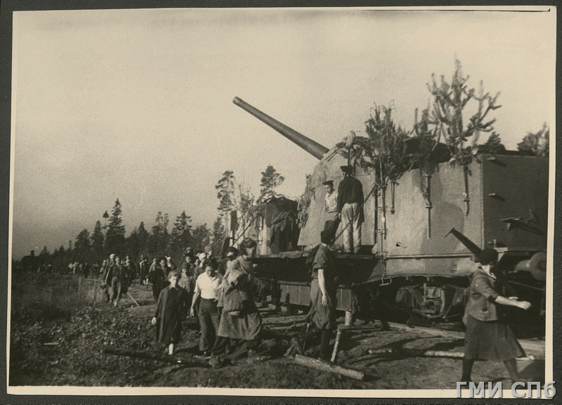

index.php?t=getfile&id=20434&private=0
Ар 19941. "Тяжелая дальнобойная артиллерия ведет массированный огонь по вражеским укреплениям." 28 июля 1943 г. Фото - Уткин Б.В.
