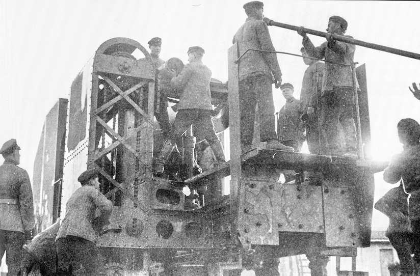

stgeorgij
Сообщений: 45
Зарегистрирован: апреля 2009
В книге Markus Manninen "Viapori" есть такое фото - "расчет 10" пушки за работой"
index.php?t=getfile&id=23571&private=0
  • Вложение: 1.jpg
    (Размер: 162.47KB, Загружено 1044 раза)

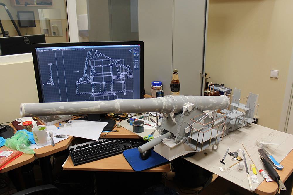

Re: 10-дм. пушка на лафете Дурляхера [сообщение #49213 является ответом на сообщение #19580] пт, 30 мая 2014 01:35 Переход к предыдущему сообщенияПереход к следующему сообщения
Воланд
Сообщений: 81
Зарегистрирован: октября 2008
Совместный литовско-брянский проект в промежуточной стадии завершения Smile
Re: 10-дм. пушка на лафете Дурляхера [сообщение #49219 является ответом на сообщение #19580] пт, 30 мая 2014 18:11 Переход к предыдущему сообщенияПереход к предыдущему сообщения
Войцехович
Сообщений: 465
Ну вот. Меня опережают со строительством.Владимир, я написал вам на почту вопросы.
