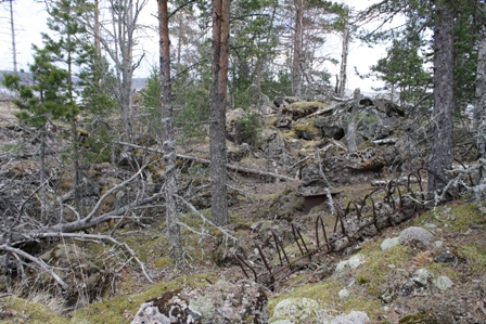

Бетонный (скорее всего единый) массив батареи постройки до 1939 года (так и не удалось выяснить точную дату ввода батареи в строй) взорван в хлам:
index.php?t=getfile&id=3768&private=0

Видимо взорвали батарею Финны в 40-м, перед уходом.
Более менее, просматриваються остатки одного орудийного дворика под 120 мм орудие и позиции дальномера (скорее всего):

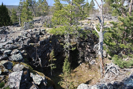

Следуя по ходам сообщения в тыл можно выйти к вот такой-вот лесенке с романтичным мостиком и попасть в жилой городок этой позиции расположенный в живописном, заросшим лесом ущелье (около 10-ка каменных фундаментов и печей казарм, хранилищ мин и т.д.)
index.php?t=getfile&id=3774&private=0
index.php?t=getfile&id=3775&private=0

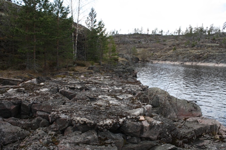

Видны следы улицы этого городка, которая спускается к не менее живописной бухте с остатками бетонной набережной, взорванным причалом шириной метра 4 и остатками крана для погрузки минного имущества.
index.php?t=getfile&id=3776&private=0
