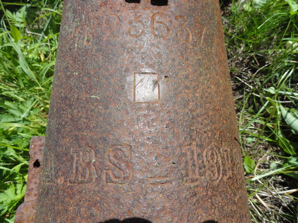

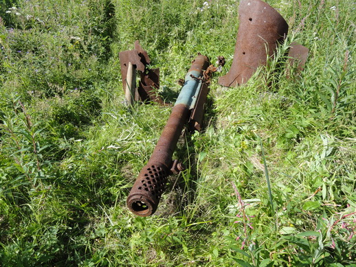

Порт Лиинахамари должен был защищать батальон авиаполевого полка
(503-го) и отсюда наличие французских стволов.
index.php?t=getfile&id=14092&private=0
index.php?t=getfile&id=14093&private=0
Вставил фото

Показал фотки французам - сказали, что это PaK 38/97 (качающаяся часть от 75-мм пушки Пюто обр. 1897 г., наложенная на лафет 50-мм ПТ пушки с добавлением дульного тормоза.
Говорят, крайне редкая вещь.

Несмотря на грабеж, судя по фото там есть еще интересные вещи.Там и казематная пушка есть. Жаль фото мелковатые (казематной пушки), вполне возможно, что там чехословацкая 4cm kanon vz.36 (амбразура изнутри выглядит квадратной).
