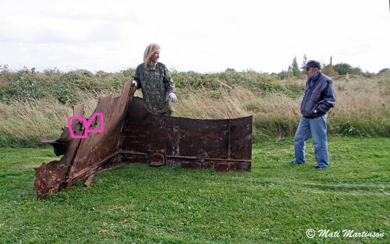

Re: Пушка Б-13 [сообщение #39634 является ответом на сообщение #28423] ср, 03 октября 2012 16:02 Переход к предыдущему сообщенияПереход к следующему сообщения
Irben
Сообщений: 223
index.php?t=getfile&id=19521&private=0Разрешите уточнить, как правильно называлась установка Б-13 первых вероятно серий с прямым щитом. Щит найден на позиции временной батареи № 25А 1941 года на полуострове Сырве в сентябре.

Re: Пушка Б-13 [сообщение #39635 является ответом на сообщение #39634] ср, 03 октября 2012 16:18 Переход к предыдущему сообщенияПереход к следующему сообщения
Б-13-1с или Б-13-Iс.
А откуда известно что там стояла 1-я серия?
Re: Пушка Б-13 [сообщение #39636 является ответом на сообщение #28423] ср, 03 октября 2012 16:39 Переход к предыдущему сообщенияПереход к следующему сообщения
Irben
Сообщений: 223
предположение было. Два орудия перетащили с батареи №25 с Ундва.
Re: Пушка Б-13 [сообщение #39637 является ответом на сообщение #39636] ср, 03 октября 2012 16:52 Переход к предыдущему сообщенияПереход к следующему сообщения
Вот этими "дырочками" щит напоминает артсистему Б-24БМ
index.php?t=getfile&id=19522&private=0

Re: Пушка Б-13 [сообщение #39638 является ответом на сообщение #28423] ср, 03 октября 2012 16:55 Переход к предыдущему сообщенияПереход к следующему сообщения
Irben
Сообщений: 223
Откуда бы ей там взяться?
Re: Пушка Б-13 [сообщение #39639 является ответом на сообщение #39638] ср, 03 октября 2012 17:17 Переход к предыдущему сообщенияПереход к предыдущему сообщения
Алексей
Сообщений: 347
Зарегистрирован: декабря 2010
Irben писал(а) ср, 03 октября 2012 16:55
Возможно немцы использовали щит от Б-24 в своих коварных целях. На Эзельской БС 167 были установки Б-24 именно с такими щитами...
