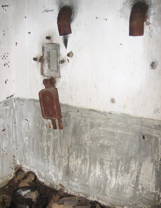

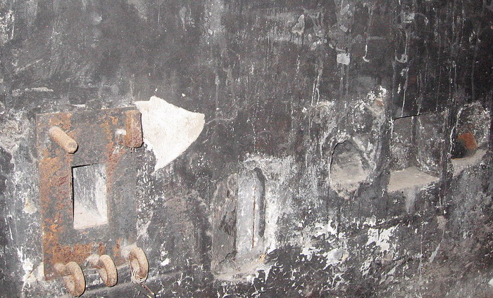

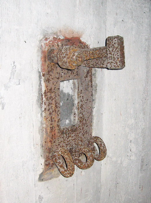

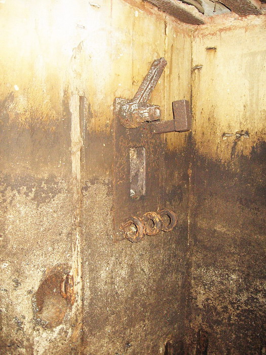

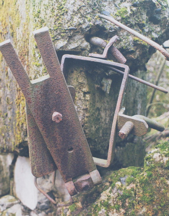

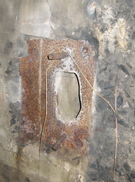

А я, тем временем, продолжу про амбразуры обстрела входа.
В 1930 г. появилась иная вариация оборудования заслонки. Толстая 15-мм плита амбразуры ушла в прошлое вместе с сооружениями 29 г. Вместо нее появилась тоненькая плита толщиной миллиметра 3, от силы 5. Причем проем нередко располагался не по центру плиты, а со смещением влево или вправо. Проем амбразуры при этом закрывался заслонкой от образца 29 г.
index.php?t=getfile&id=5138&private=0
index.php?t=getfile&id=5139&private=0
index.php?t=getfile&id=5140&private=0
Re: Немножко о КиУРе [сообщение #10142 является ответом на сообщение #8483] сб, 19 сентября 2009 23:54 Переход к предыдущему сообщенияПереход к следующему сообщения

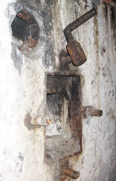

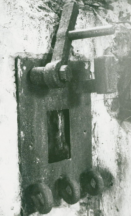

Следующая модель. Собственно, развитие предыдущей. Плита амбразуры уменьшена. Добавлена металлическая окантовка ниши амбразуры. Также добавлены по бокам крепления для балки, запирающей заслонку в закрытом состоянии (в предыдущей модели этого не было).
index.php?t=getfile&id=5142&private=0
index.php?t=getfile&id=5143&private=0

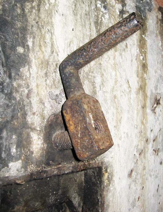

Амбразура с сохранившимся верхним фиксатором.
index.php?t=getfile&id=5144&private=0
Фиксатор крупным планом.
index.php?t=getfile&id=5146&private=0

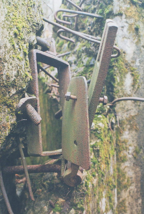

Еще детали заслонки.
index.php?t=getfile&id=5147&private=0
index.php?t=getfile&id=5148&private=0

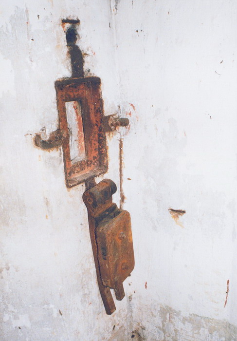

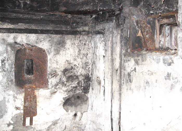

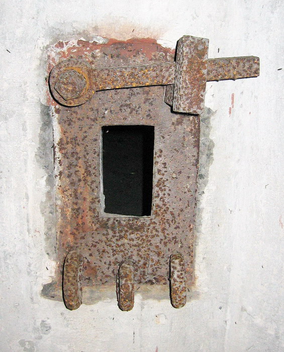

Ну и, наконец, ружейная заслонка обр. 31 г.
index.php?t=getfile&id=5149&private=0
index.php?t=getfile&id=5150&private=0
index.php?t=getfile&id=5151&private=0
index.php?t=getfile&id=5152&private=0

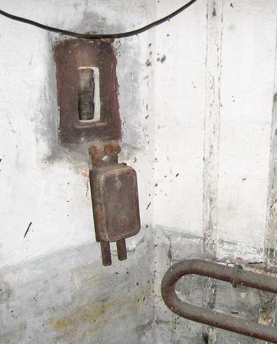

Такой вот интересный частный случай.
index.php?t=getfile&id=5153&private=0
Re: Немножко о КиУРе [сообщение #10155 является ответом на сообщение #10149] вс, 20 сентября 2009 22:05 Переход к предыдущему сообщенияПереход к следующему сообщения
gerfor
Сообщений: 81
Последняя совсем очень знакомая деталь такие р\з ещё ставили на трех уровнях по стрельбе :стоя, с колена,и лежа -в этом положении вовсе непонятно какие могут быть удобства хотя ими оборудывались все М1 большинство объектов и редко попадались когда она на уровне пояса.
