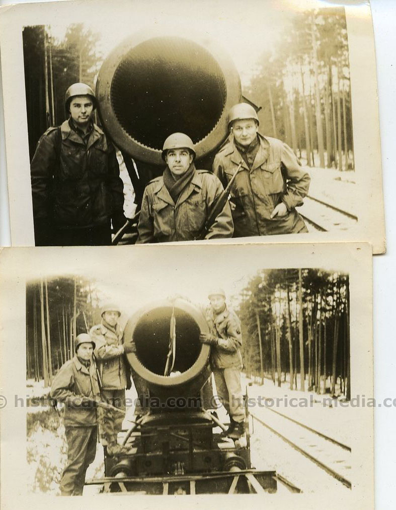

Что это за орудие, интересно? Вроде как ствол только транспортировали.
Пока висит тут: http://www.ebay.de/itm/6x-ORIG-USA-SOLDAT-2WK-FOTOS-BEUTE-DE UTSCHE-EISENBAHNGESCHUETZ/112692268402?hash=item1a3cfb8d72:g :cesAAOSw1dNaM-1H
index.php?t=getfile&id=30529&private=0
index.php?t=getfile&id=30530&private=0
index.php?t=getfile&id=30531&private=0
  • Вложение: 1.jpg
    (Размер: 180.62KB, Загружено 1548 раз)
  • Вложение: 2.jpg
    (Размер: 175.55KB, Загружено 1603 раза)
  • Вложение: 3.jpg
    (Размер: 174.38KB, Загружено 1541 раз)

Salamat писал(а) сб, 16 декабря 2017 05:57
А это не ствол "Густава", известного у нас как "Дора"? По калибру похоже, да и транспортер напоминает ЖД-блок для одной из сторон лафета...
http://deutschewaffe.narod.ru/artillery/dora1.jpg
