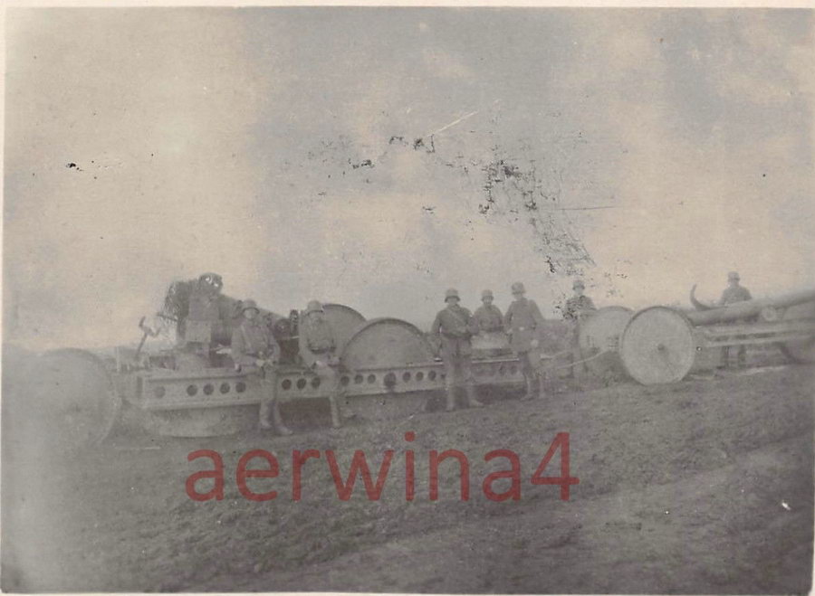

Re: 120/50 Виккерс СА и МА [сообщение #58393 является ответом на сообщение #54062] пт, 16 ноября 2018 20:27 Переход к предыдущему сообщенияПереход к следующему сообщения
ava писал(а) ср, 04 мая 2016 16:32
Наши сети утянули с германского е-бэя вот такую картинку:
index.php?t=getfile&id=27782&private=0
Подписано просто: Foto, zerstörte russische Geschütze, Nahaufnahme, Galizien, 1917. По ссылке можно оборотную сторону глянуть, там написано что-то малоразборчивым почерком, дата указана 23 декабря 1917 года.
Немецкий e-bay подкинул еще одну фотографию на эту тему; подписано " Zlotniki Polen 1917":
index.php?t=getfile&id=31613&private=0
index.php?t=getfile&id=31614&private=0
[Обновления: пт, 16 ноября 2018 20:28]

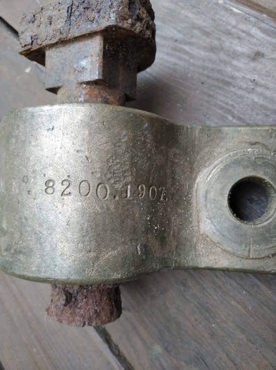

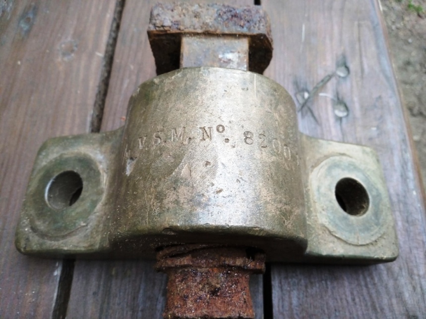

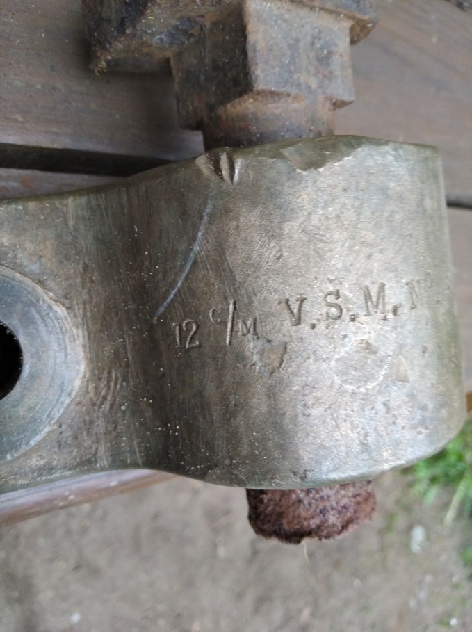

Re: 120/50 Виккерс СА и МА [сообщение #61171 является ответом на сообщение #51985] пн, 14 июня 2021 22:38 Переход к предыдущему сообщенияПереход к следующему сообщения
AV1966
Сообщений: 100
Зарегистрирован: февраля 2014
что за деталька с № 8200 ? крепление тяг накатника?
index.php?t=getfile&id=33543&private=0
index.php?t=getfile&id=33544&private=0
index.php?t=getfile&id=33545&private=0
  • Вложение: 1.jpg
    (Размер: 189.56KB, Загружено 610 раз)
  • Вложение: 2.jpg
    (Размер: 199.97KB, Загружено 602 раза)
  • Вложение: 3.jpg
    (Размер: 168.47KB, Загружено 604 раза)
[Обновления: пн, 14 июня 2021 22:39]
