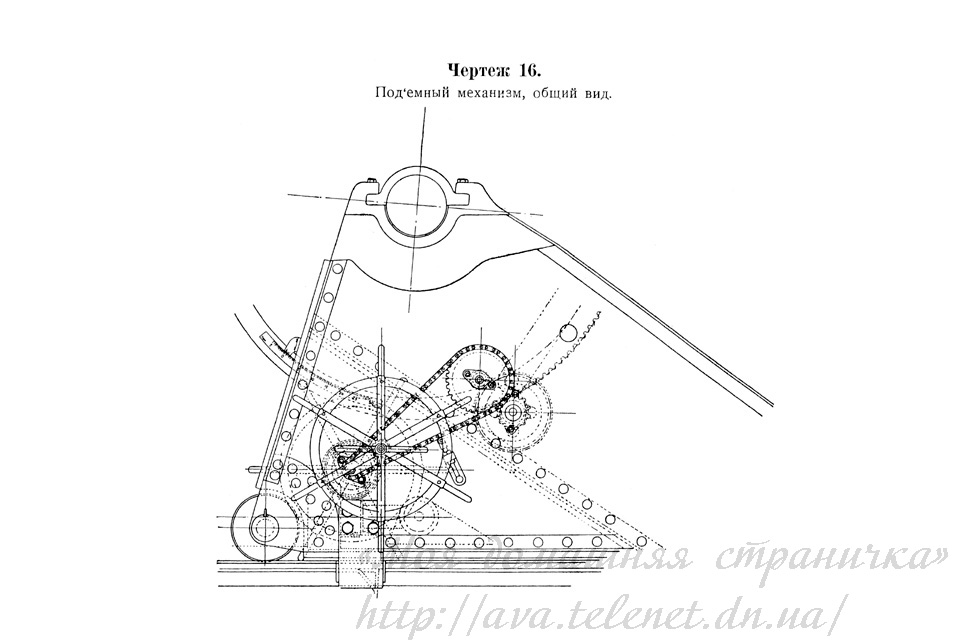

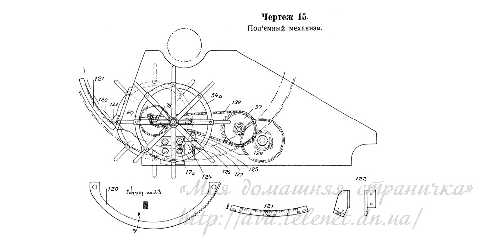

avaпоказывал на своём сайте. Наденюсь не осерчаает. Но пепел на голову приготовил.Отличие высокого и низкого станка в подъёмном механизме. А есть ещё в других механизмах.

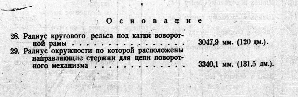

Эх Рассея! Смешно чертить чертежи в "ручном" режиме, когда есть атлас чертежей в архиве.Значит показывать нигде не буду, чтобы не позориться. Но может кто знает какие либо размеры по бетонному основани. для 10 дм.Тому где установлен поворотный круг. Может и диаметр круга или по болтам крепления. Хоть что-то.

Re: 10-дм. пушка на лафете Дурляхера [сообщение #48088 является ответом на сообщение #48087] пт, 31 января 2014 16:06 Переход к предыдущему сообщенияПереход к следующему сообщения
Войцехович
Сообщений: 465
RDX. Спасибо! Эти размеры есть руководстве. Я имел в виду основание под поворотный круг и его диаметр, или диаметр по болтам крепления его к бетону
